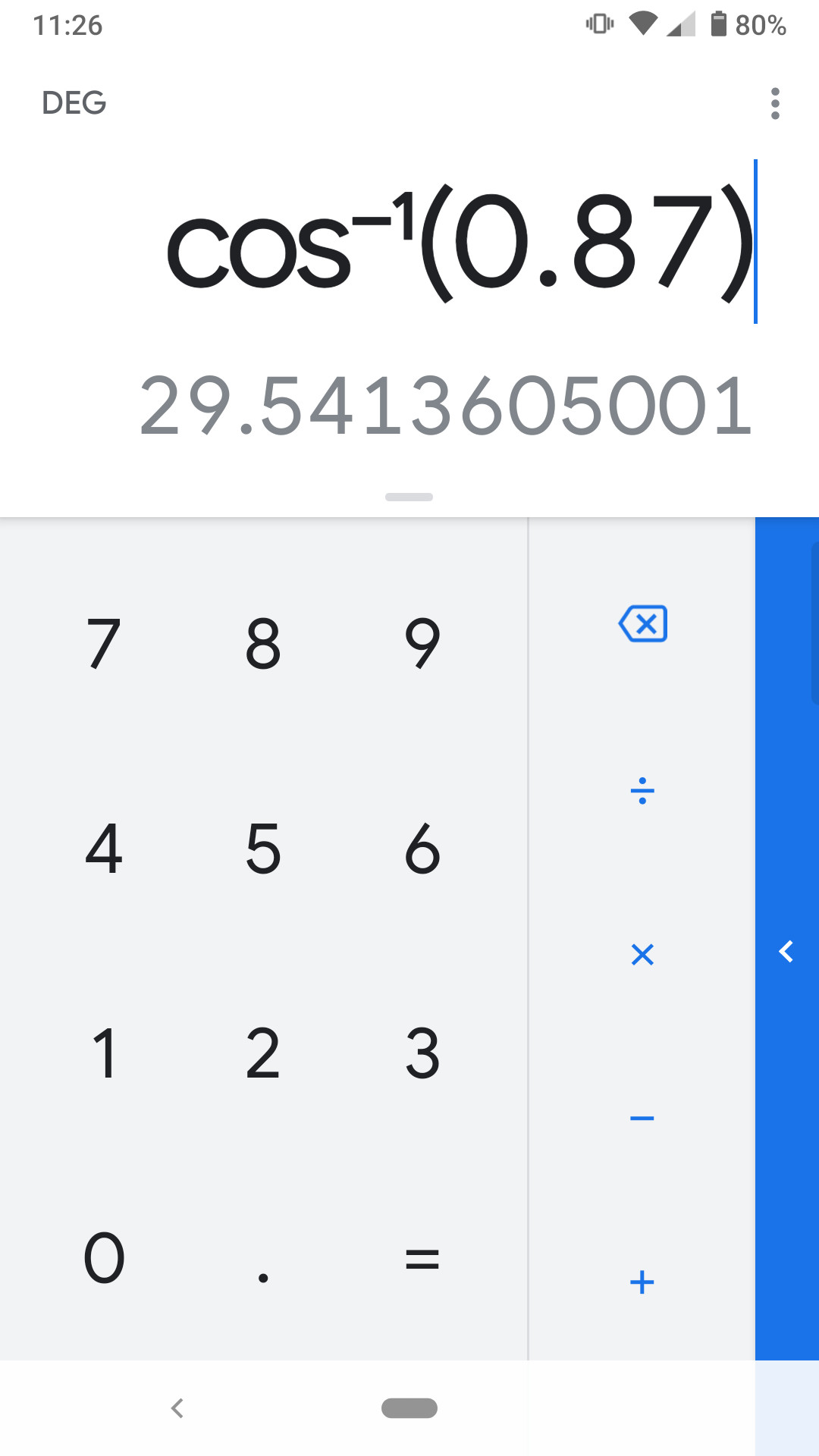

Windows kalkylator går att välja "avancerad/scientific" och då få tillgång till inv(sin), brukar vara samma i mobilkalkylatorer att det går att dra fram en meny från sidan t.ex. för tillgång till avancerade funktioner.T The_Nyll skrev:
Du vill ta inversen, beroende på miniräknare kan det heta acos(), inv(cos()) eller cos^-1().T The_Nyll skrev:
T.ex. såhär i min mobil:

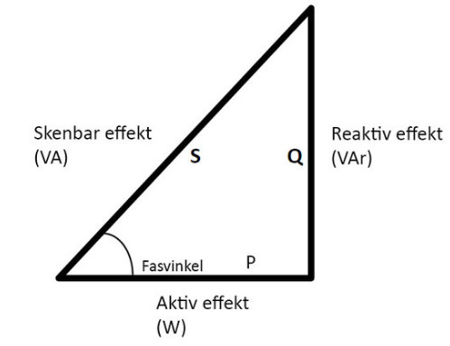

En ykopplad 3 fas belastningar med tillförd effekt 1,2kw och märkströmmen 2.6a ansluten till 380v.
Beräkna effektfaktor.
I detta fall, är tillförd effekt den aktiva effekt?
För måste jag ju ha när räknar ut effektfaktor.?

Se bara till att du verkligen får svaret i grader och inte i radianer. Båda fungerar ju men ...
Jag brukar inte klaga på enheter, men jag tycker att du ska börja ange korrekta enheter för att inte skapa tolkningsutrymme för vad du menar. Tillförd effekt kan vara skenbar (S) eller aktiv (P), enheterna är VA respektive W (eller kW), och strömmen har enheten A. Om vi utgår från att du menar aktiv effekt så har du ena sidan på effekttriangeln, den aktiva effekten,
Och du har lärt dig ovan hur du beräknar den skenbara effekten S utifrån spänning och ström.
Kvoten mellan P och S ger sedan effektfaktorn, lika med cos(fi).

Jag fick ut triangeln med s=2632 p=2106 och q=1579. Och grader 36.9.
Nu vill dem ha ni belysningen på 1,5kw och räkna ihop till en triangel på båda. Hur blir de då?

För att addera trianglar så kan du söka på vektoraddition, eller räkna på vektorer. Detta kan göras "avancerat" mha komplexa tal och "konstiga" skrivsätt som 2632<36.9, men kan också göras väldigt enkelt men kanske lite klumpigt med Pythagoras. Börja med Pythagoras.
Det är den skenbara effekten som ska adderas. Nu har ju belysningen ingen reaktiv effekt (antar jag) så där har du ingen triangel utan enbart en vägrät pil (S=P). Rent praktiskt om man använder Pythagoras så är det P och Q som du ska addera så att du får sidorna på en ny triangel. Sedan kan vinkeln eller S beräknas.

Hej igen
En fråga. Vi har mitt räkneexempel på göra en effekttriangel på motor om ni minns?
Nästa uppgift var sen göra en effekttriangel när man lagt till belysningen på 1,5KW.
Då blir ju P = 2,1KW(motorn) + 1,5KW(bel)
För att få ut S kan jag väl använda S=P/cos fi.
För kan jag använda samma cos fi som jag gjorde till motor eller måste man räkna ut ett nytt cos fi?
Om jag vill räkna ut Q, kan jag väl använda Q=I×U×sin fi.
Eller är det samma där, måste ha ett nytt sin fi?

Cos fi för motorn är ju just motorns cos fiT The_Nyll skrev:Hej igen
Du behöver räkna ut nya
