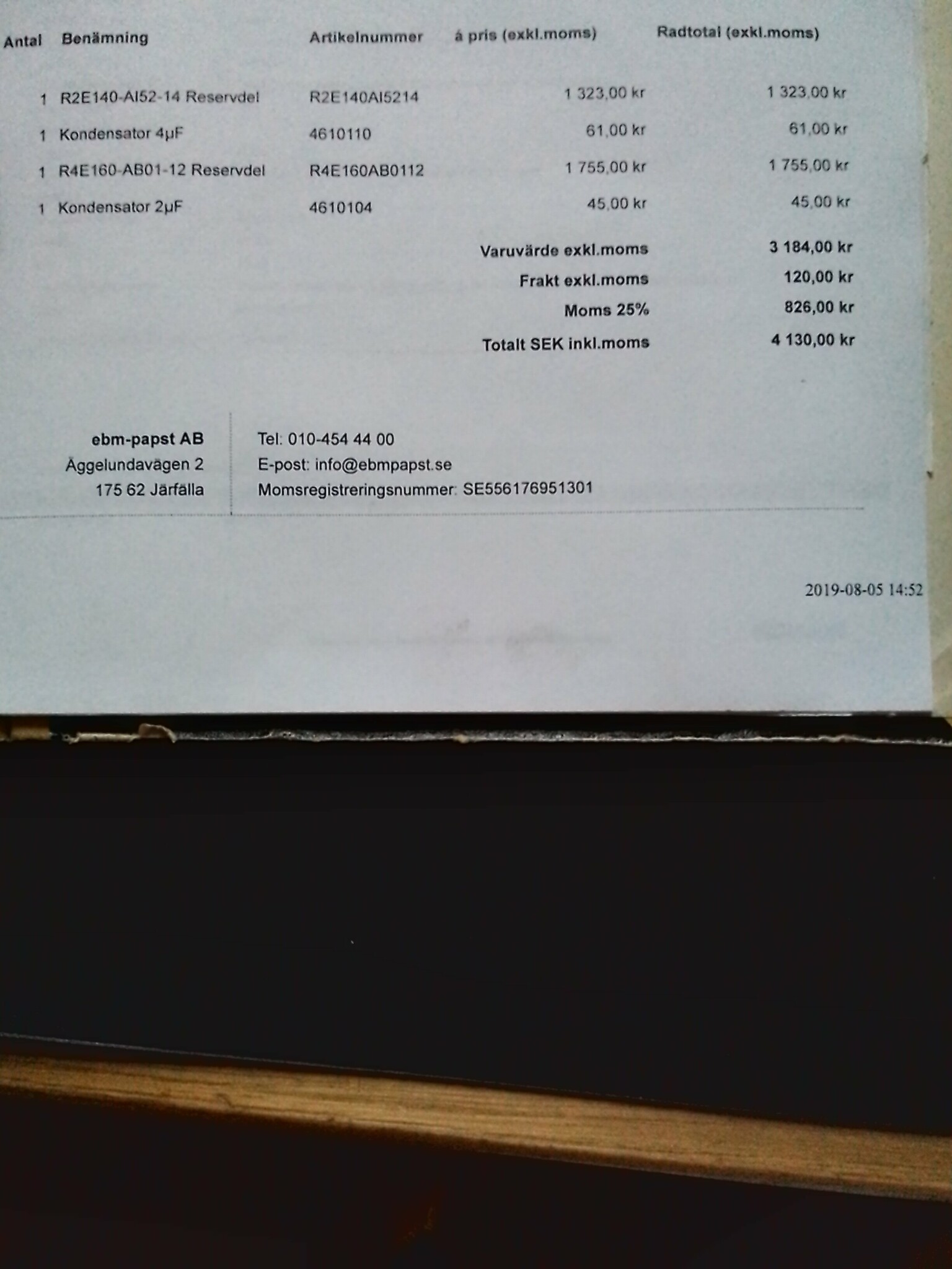

Har ett gammalt Rexovent RDAA och funderar på om det skulle ju att modernisera genom att sätta EC kanalfläktar på Till och Avluft kanalerna (just efter aggregatet) och plocka bort de befintliga gamla fläktarna. Kanske bygga ett eget styrsystem med Plejd 0-10V för varvtalsstyrning.
Dömt att misslyckas?
När jag var i samma situation för 4 år sedan, så bytte jag fläktarna och kondingarna istället för att trassla med annorlunda funktion.
Faktura med artiklar och priser, totalt belopp inklusive moms, företagsinformation, mörk baksida. (19 ord)
