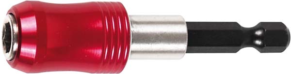

Wera bitshållare Rapitaptorn är den bästa jag provat, har inte provat allt men jag tycker den slår Wihas variant (fast såld under namnet/beteckningen som bitssats Dewalt DT7952) som inte riktigt kan hålla kvar bitsen. Jag använder den bla på slagskruvdragare som körs flitigt.
Rapitaptorn jag menar kan man köpa i set på Bauhans med 6st bits tror jag det är för 299kr.

Bitshållare Wera Rapitaptor BiTorsion och dito bitsar är det bästa som jag har provat. Ropade in två set på tradera. En 8700-6/BDC Bit Check Rapidaptor 142kr och en 8800-9/TZ Bit Check Ringmagnet Rapidapto 188kr.
