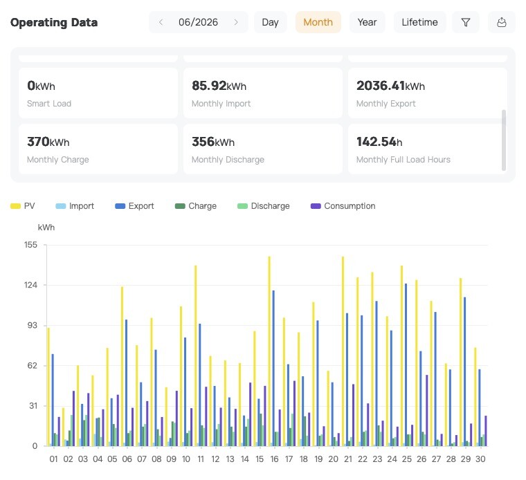

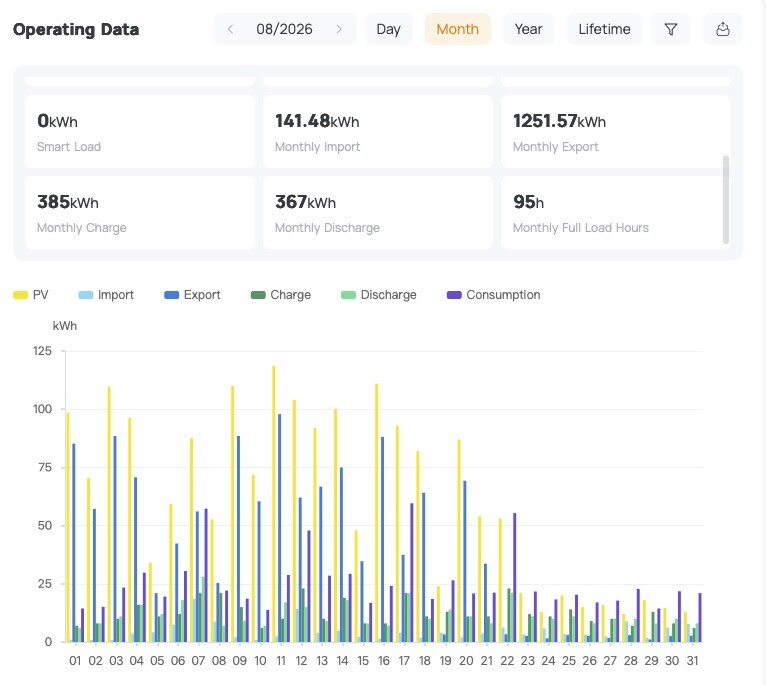

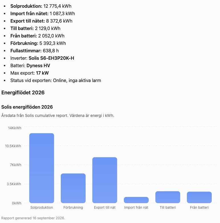

Här kommer lite screendumps. Man kan exportera ut mycket mer, men i stort så har vi inte betalt någon elräkning sedan maj ungefär. Men nu börjar det så sakteligen kosta nån hundralapp sådär.
Den inbyggda AI tjänsten gör så gott den kan, men den är ganska dålig på att förutse kommande produktion, samt eventuella billaddningar och andra saker som inte är återkommande.

  • Energiflöde 2026: stapeldiagram med solproduktion, förbrukning, export och import av el, samt batteridata i kWh från Solis rapport.
  • Graf som visar energidata från solceller och batterilagring i augusti 2026, med värden för import, export, laddning och förbrukning per dag.
  • Diagram över energidata med import, export, laddning och förbrukning i kWh för juni 2026. Visar dagliga variationer och totaler.

Tack, precis den typen av erfarenhet jag var ute efter.
Det intressanta tycker jag nästan är att du efter några månaders användning verkar ha landat i:
egen kontroll > ”smart” molnstyrning.
Att Solis AI har svårt med exempelvis kommande billaddningar är ganska logiskt. Det är information som systemet inte kan gissa särskilt bra om den inte får den från bilen/laddaren.
