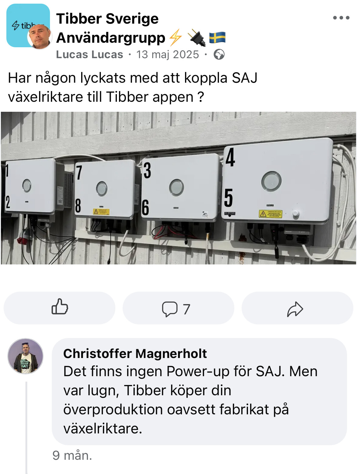

Jag hittar ingenstans att Tibber kan styra SAJ.Biggle skrev:
Med SAJ så kopplar man det efter den befintliga (icke hybrid) växlare. Med Dynstack så tar man bort den befintliga och ersätter med en Solis s6.

Det var en säljare som hävdade detta, men jag har inte sett några bevis på det i appen.B buffyin skrev:
Säljaren av SAJ ojade sig över att integrationen och styrningen med Dyness batterierna fungerade dåligt. Men styrningen via t.ex tibber är väl styrning av främst växelriktaren? Batteriet tar väl bara emot ström? Kan det verkligen vara så att en batterilösning som Stack 100 har så mycket problem?
Vad jag förstår så har Tibber bridge precis släppts och de har testat med solis/huwsei. Så säker många buggar fixade. Var likande med min Homevolt i början. Ja är växelriktaren som integreras till Tibber.Biggle skrev:
Men skulle verkligen be de specificera då ser ej ut att kunna styra eller t.o.m läsa ut data med SAJ. (Skulle aldrig tro en säljare utan kolla upp det).
