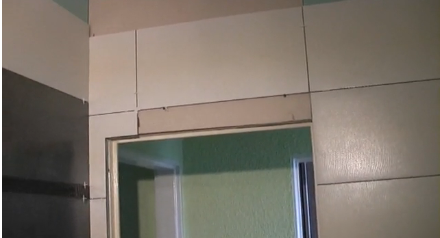

Fan han har ju inget tätskikt alls.. varken runt rör eller nåt. mycket märkligt fast någon byggnorm måste dom ju ha och han verkar ju kunna sin sak...

Syftar du på filmen så är det väl dock som så att den är inspelad under väääääldigt lång tid och ihopklippt som alla andra filmer...KakelDanne skrev:
Lustigt att de missar tätningar bara för det kan omöjligt vara menat att det ska fungera utan. :x

Jo visst är den säkert det, men du ser ju när ha sätter plattor och det är ju fortfarande hål stora som knytnävar runt rör och inget synligt tätskikt...
Enligt sidadressen en tjeck och det ser ju trevligt ut med stora hål vid rören,inte skurit gipset/skivorna så snyggt:wow: han verkar bara ha en storlek på dosborren då hålen är lika stora till elkablarnaq(;^KakelDanne skrev:
och killen verkar ju inte veta vad fogföljd är för något, se bild:
Fortsätter att fråga Bostik:
Anledning till att jag skrev till dig är att jag har ställt den frågar till BKR. Deras svar:
"När man konstaterat att man inte kan få bort allt från tidigare skikt på underlaget får man kontakta tätskiktstillverkaren och be om deras råd och anvisningar."
Så jag frågar:
Kan ni ge mig några råd och anvisningar?
Bostik svarar:
Hej
I de fall man inte kan få bort färg och tjära brukar jag rekommendera att man limmar/skruvar upp en våtrumsskiva och på så sätt får en bra yta för att applicera tätskikt.

Löst?
Nu måste jag ställa hantverkaren till svars. Det är bara underlaget att kunna gå vidare.
