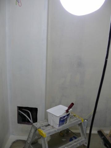

Kan man rulla tätskikt på målade väggar?

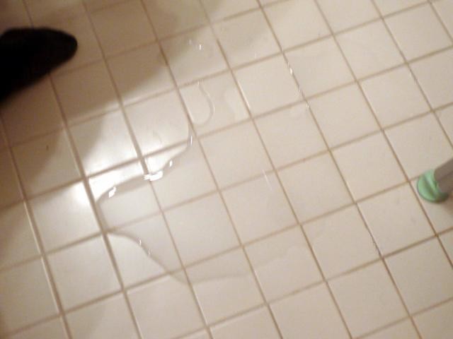

Bifogar några bilder på mitt badrum.
1. En pöl
2. Rullad tätskick på målad väg och tjära som var på väggen.

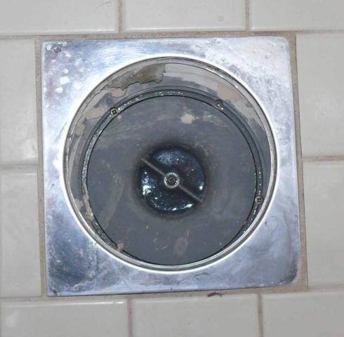

3. Brunn som ser lite skumt ut.
4. Lite njutning
Ser brunnen ok ut?

Har de lämnat tjära kvar på väggen så finns ju risk för att tätskiktet lossnar.
De leverantörer av tätskikt jag har pratat med genom åren har alla sagt att det SKA bort.
Brunnen har jag aldrig sett förr men det ser ju rätt ut så tillvida att vattenlåset går att dra upp och rengöra.
Jag har läst att all ytsikt på vägarna ska man ta bort men det finns undantag: om det sitter för hårt.
I kontraktet står:
"Spackling av bef. betongväggar om så är möjligt annars beklädnad med godkända skivor"
Vet inte om de skulle spackla alla vägar igenom eller bara hål. Vet inte vad som är brukligt.
Annars lägga skivor på golvet.
Vägarna var målade och bakom badkar och på andra ställen både på vägen och på golvet tjära.
Han har jämnat ut vägar men men färg och tjära blev kvar.
Brukar man spackla hela vägar i såna fall?
Vattenlåset är det det i mitten som är skruvat med en liten skruv?
Vågade inte röra det för att inte fördärva nånting. Men vattenlåset ska ju rengöras.
