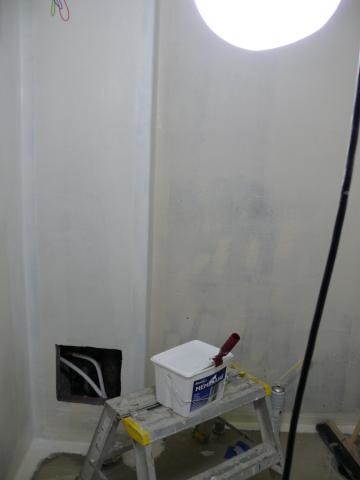

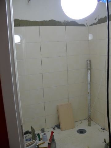

Så här ser det ut på torsdag eftermiddag 13.39. På fredag byggde han in element rören så att de inte syns och sen flytspacklade golv.
Nästa foto är måndag 12:16 då tätskiktet är en gång rollad på väggarna.
Väggarna på foto 1 är underlag för tätskikt. Tjusigt?

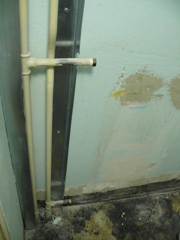

Det jag reagerar på direkt är att de byggt in ett par gamla elementrör som ser ut att vara proppade.
Man får inte bygga in kopplingar och dyligt utan att dessa går att komma åt genom t.ex en inspektionslucka.
Sen ser det ut som det är gjort en inspektionslucka i lådan de byggt men vad är det vita som är synligt i hålet ?
Inspektionsluckan gör ju inte att man komer åt elementrörens proppar oavsett.
Dessutom är där ovanligt mycket tjära kvarlämnat men om detta tagits bort som man ska innan flytspackling och tätskiktning av vägg går ju inte att få fram i nuläget.
Det är två olika väggar på de 2 bilderna. Sista foto innan tätskikt och sen början på tätskikt. Inspektionslucka är bakom toastolen där går vattenledningar och avlopp. På bilden med tjära är elementrör. De har byggt in elementrören och kopplat en handdukstork till de. Får man inte göra så?
Det vita i hållet det är vattenrör som har kopplade från köket och de sticker ut bakom pallen.
Hur mycket tid skulle det ta att ta bort tjära? Tjära är runt hela badrummet och där det var badkar var det ganska mycket tjära 50-70 cm. Hade han tagit det så kanske hade det behövts även spacklas. På fotana finns tid och jag tror att tiden hade inte räckt till det.
Dessutom ovanför randen med tjära har han spacklat ett rand. Man gör nog inte så om man har för avsikt att ta bort tjära?

Som du skriver och lägger in bilderna så tolkar man ju det som att det är elementrören som är inbyggda på den andra bilden och att det är samma vy på båda bilderna...
Man får bygga in rör men inga kopplingar utan inspektionslucka så de är åtkomliga.
Koppplingar till elementrören är utanför. Det finn ingen inspektionslucka där.

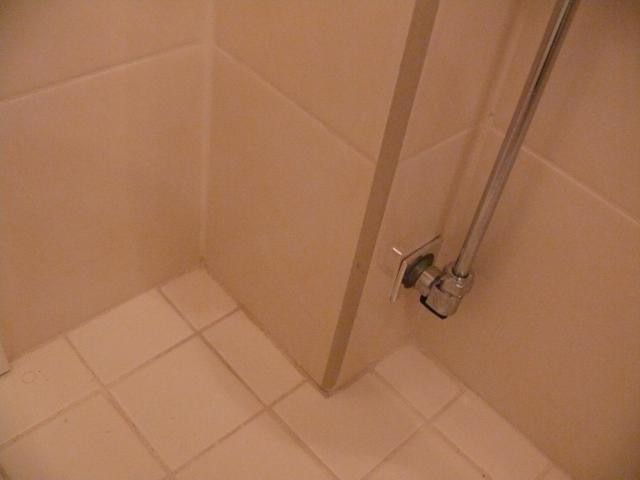

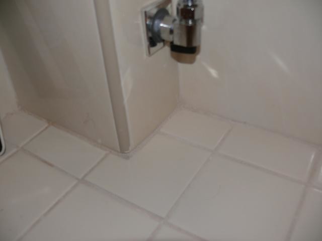

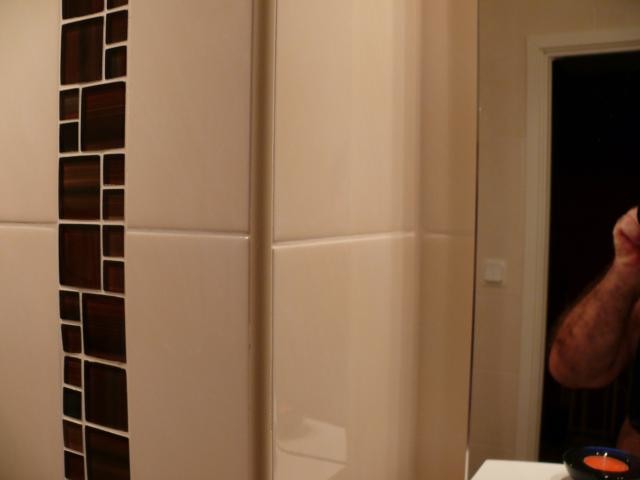

Så här ser det ut koppling.
Andra bild: kakel i hörnan inte i linje,
Slarvig fogning
Slarvig fogning

Ja vad ska man säga, du hade nog gjort det bättre själv. Är det mjukfog (typ silicon) i skarven vägg/golv?
Jag hade blivit stortokig om jag anlitata hantverkare som inte skyddade golvet efter det att man rollat tätskikt på golvet. Sickna tomtar! För övrigt är det väl normalt så att tätskikt är det sista man lägger innan man kaklar. Själv gör jag sen golvet först och väggen sedan. Lättare att få en fin skarv i golv/väggvinkeln då och golvet är skyddat i det fortsatta arbetet men jag vet att hantverkare oftas gör tvärt om. Varför vet jag inte riktigt men det finns nog en logisk förklaring?
Inbyggda rörskarvar utan inspektionslucka=BIG No no!
Det är ju svårt att göra en "besiktning" baserat på några enstaka bilder men nog ser det i mitt tycke ut som om jobbet gjorts av ett gäng glada amatörer. Linjeringen i fogarna är ju åt h-e. Överlag verkar det vara dålig finish. Stora frågetecken kring hur underlaget är förberett för primer/tätskikt.
