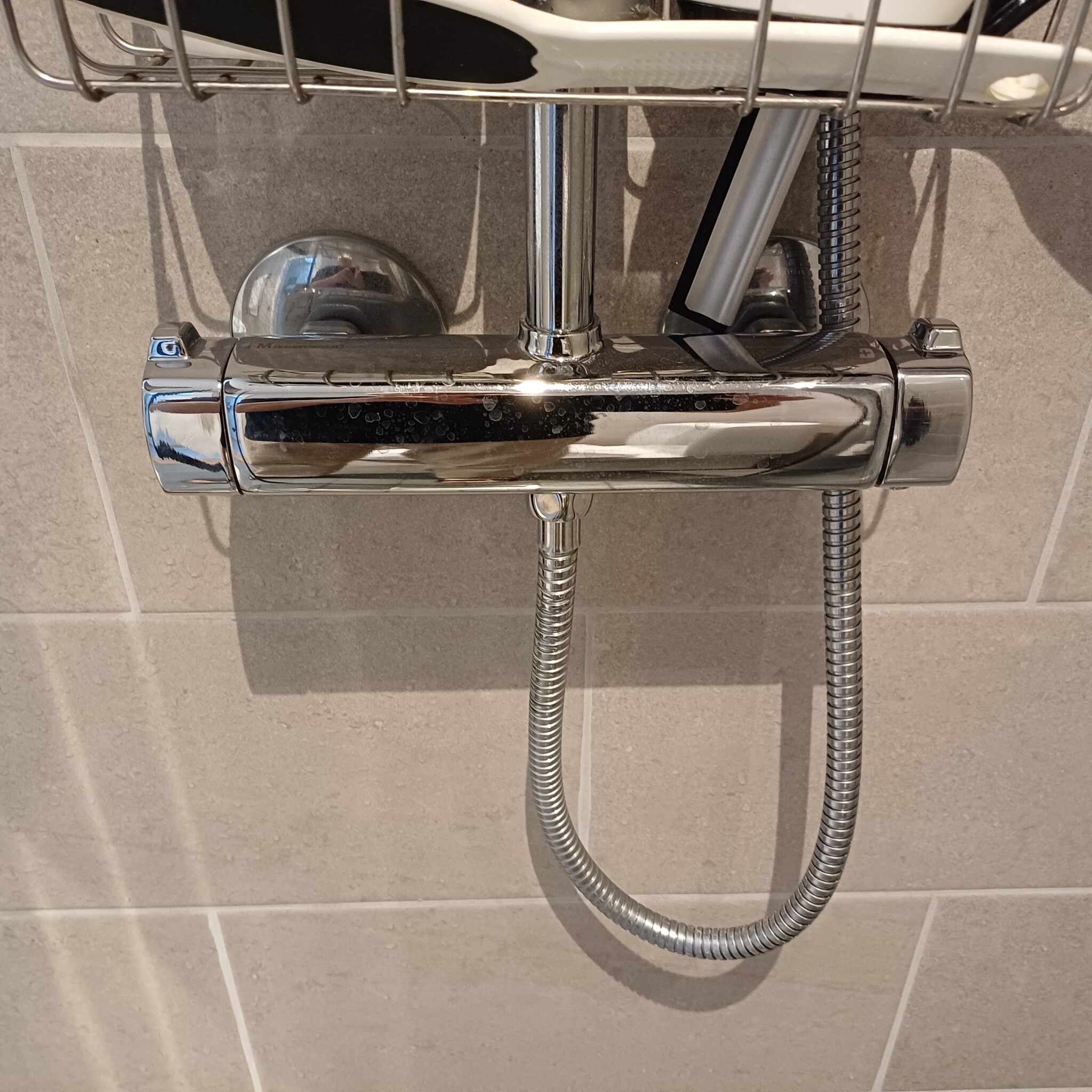

Har vid ett flertal tillfällen råkat ut för att kranen (till vänster i bild) som väljer takmunstycket eller handmunstycket inte går att vrida på. Man ska trycka in knappen undertill och vrida vredet medurs för handmunstycket och moturs för tackmunstycket.
Men det går inte att vrida på ändå. Har det något med vredet till höger (väljer temp) att göra. Har tidigare lyckats med all kraft att vrida på vredet för val av tak eller handdusch. Måste man vänta på något eller? Tips mottages. Jag vill inte använda en polygrip eller liknande för att utöva våld. Fabrikatet är FM Mattsson.

Ta isär konstruktionen (till vänster) och gör rent noga. Hjälper inte det så är det nog slitage på kranen som gör att den inte funkar som den ska.
Finns säkert någon sprängskiss på nätet om du har modellnamnet på kranen. Hittar du det så är det nog lätt att öppna konstruktionen.
