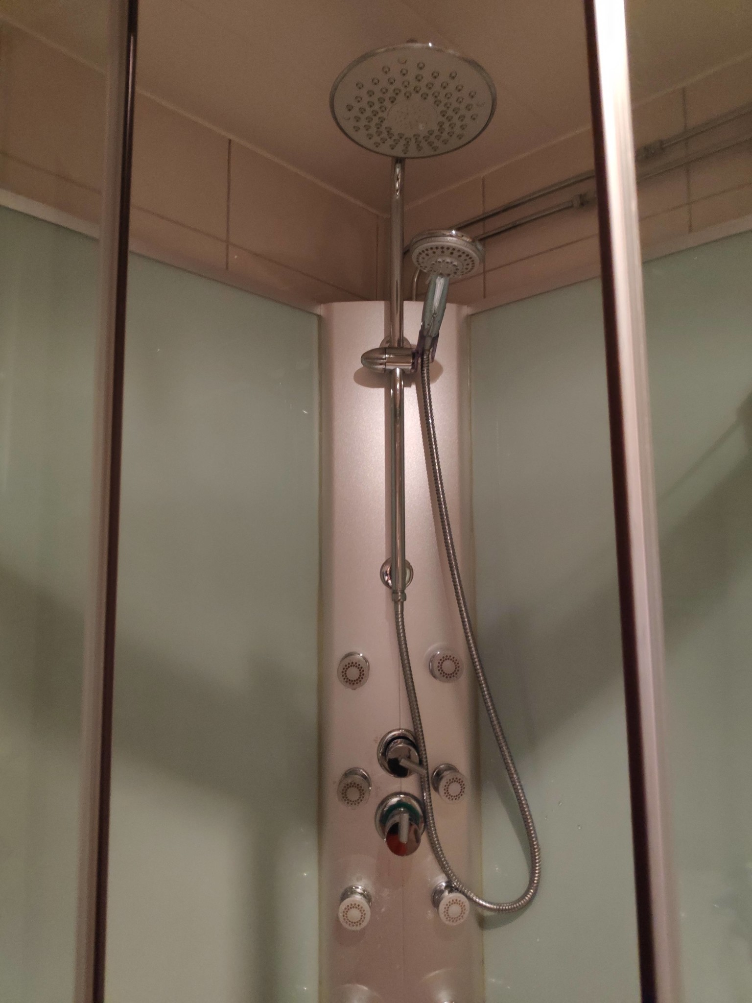

Flyttat till nytt ställe. Fundering på duschkabin. Mycket dåligt tryck i den, kan det vara reglaget som växlar mellan handdusch/takdusch/massage(?)grejerna?
Handduschen har dåligt tryck och de andra två är bara att glömma, kommer knappt något. Det finns ingen sån där liten grön vattenbesparande (meningslös) komponent i kopplingen mellan duschhandtag och slang.
Trycket i handfatet är bra.
Kabinen är monterad direkt på vattenledningarna, ingen blandare som kan reglera där emellan.
Är det vanligt att duschkabiner blir så med åren? Ingen tidigare erfarenhet.
  • Inredning av duschkabin med handdusch och takdusch samt reglage.
Det sitter troligen filter/silar i anslutningarna till blandaren i duschkabinen, dessa är troligen igensatta.
