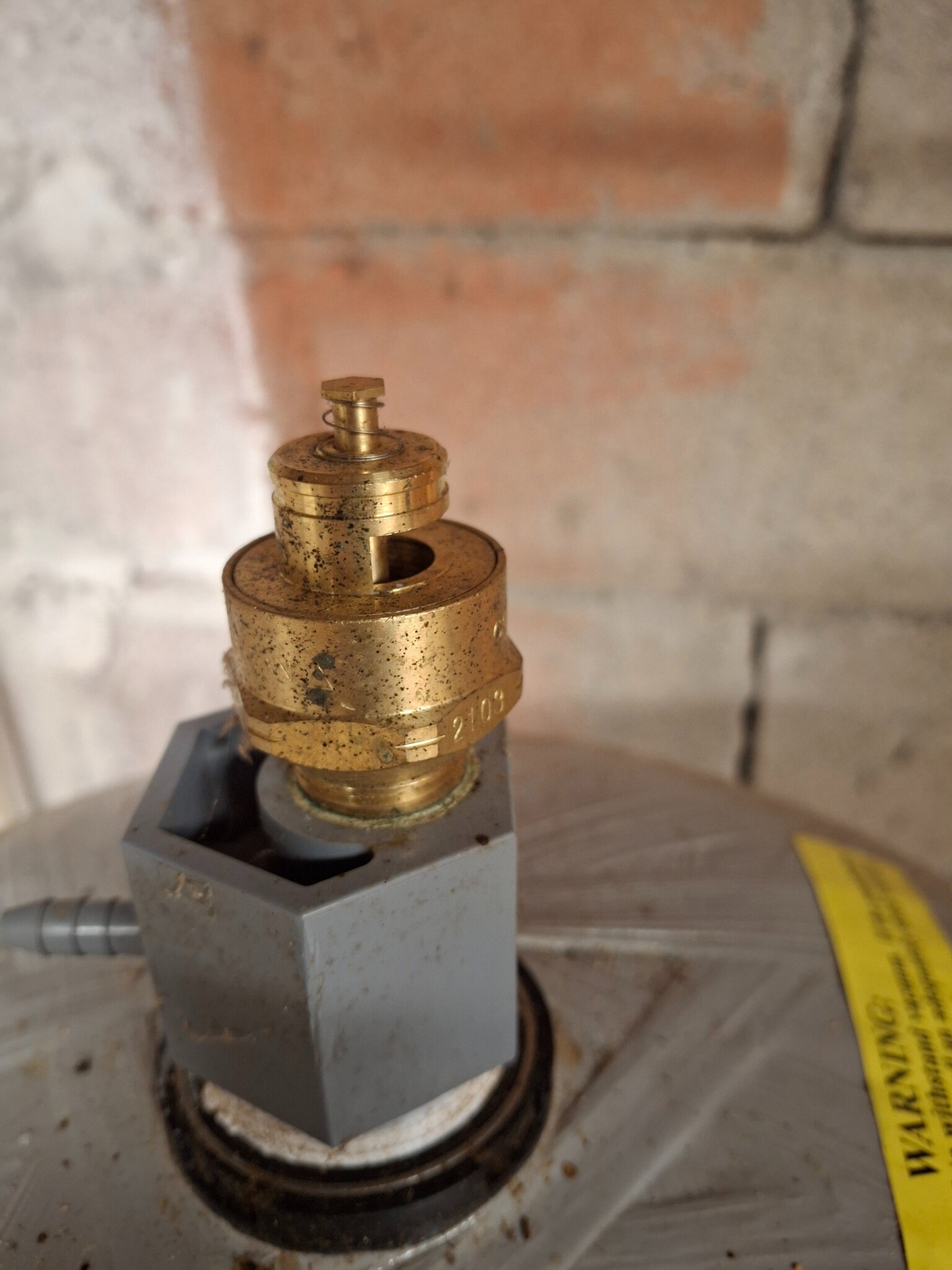

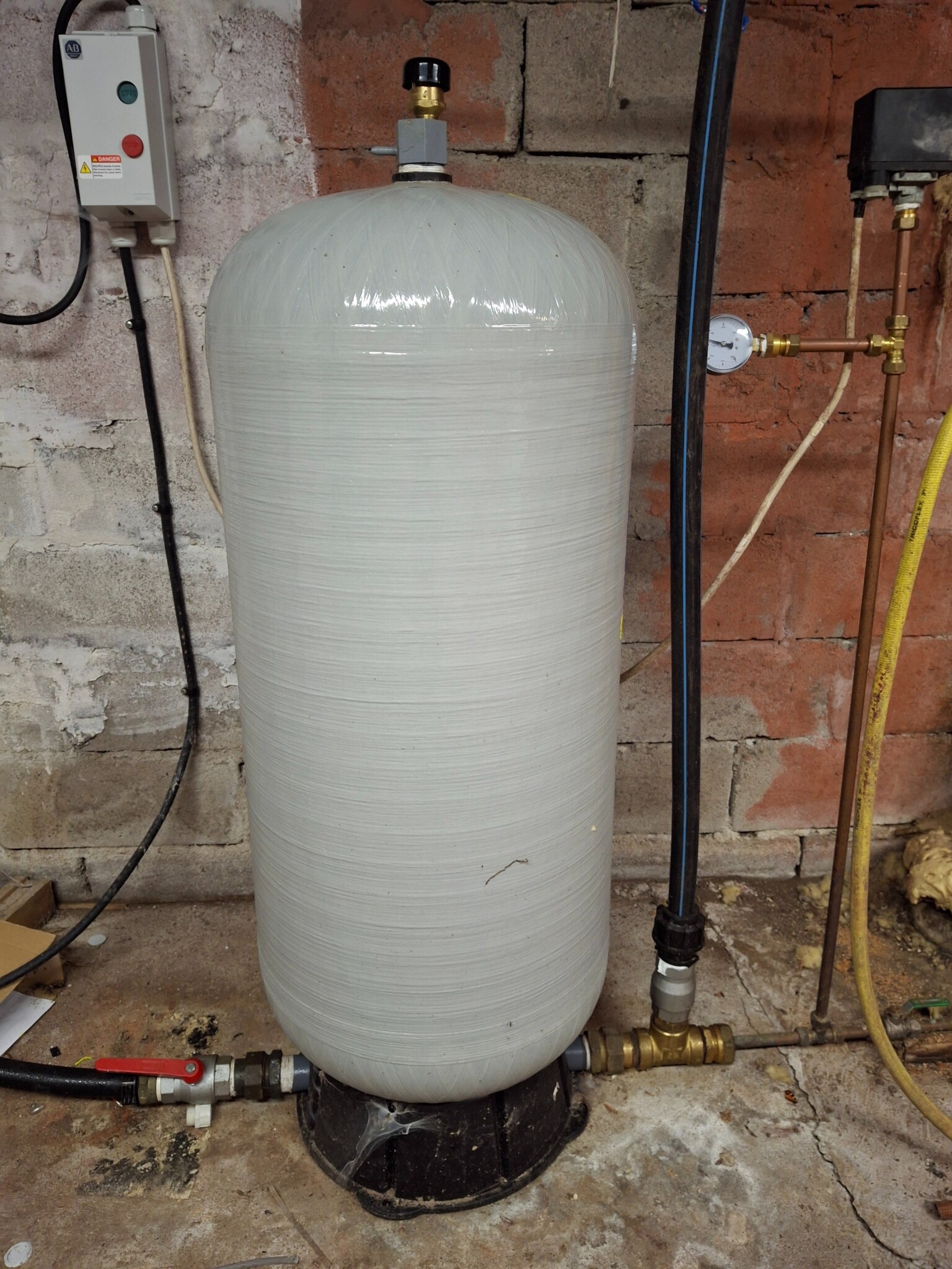

Jag har denna som jag tror är en hydrofor.
Vattenpumpen slår av och på alldeles för ofta och då är det antagligen för dåligt tryck i den.
Så nu står jag här med några frågor
1. Är det en hydrofor?
2. Ska jag tömma ut allt vatten och i så fall hur.
3. Vad är grejen på toppen till för En etikett på en hydrofor från Global Water Solutions med tekniska specifikationer och säkerhetsinformation.

Grejen på toppen ser ut att vara en övertrycksventil.
Min gissning är att du inte har någon luftkudde inne i tanken som kan agera tryckreservoar när den komprimeras och är hela idén med en hydrofor. Råkar ut för det själv med nåt års mellanrum.
Stäng av pump och kranar till tanken, släpp ut vattnet i tanken och när det sluta rinna lossar du övertrycksventilen, detta för att slippa att ventilen skjuter iväg av eventuellt tryck. Låt tanken tömmas helt. När den är tom skruvar du tillbaks ventilen och slår på pumpen. När tanken fyllts så öppnar du kranarna till tanken. Nu fungerar hydroforen som den ska.

3. Man ser inte hela texten på den gula etiketten. Men baserat på det jag ser och att fjädern på prylen drar ventilskaftet uppåt tror jag att det är en vakuumventil.

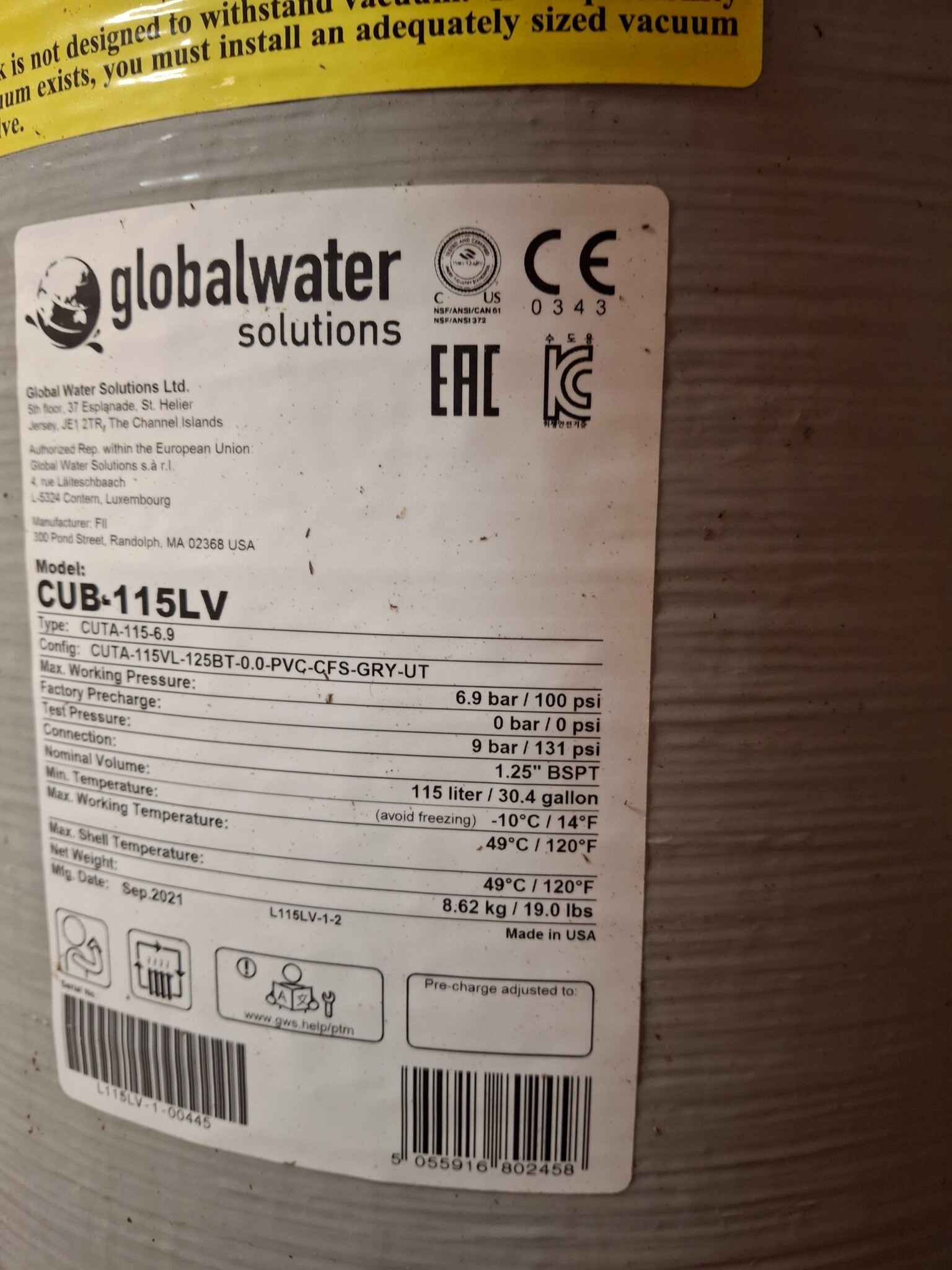

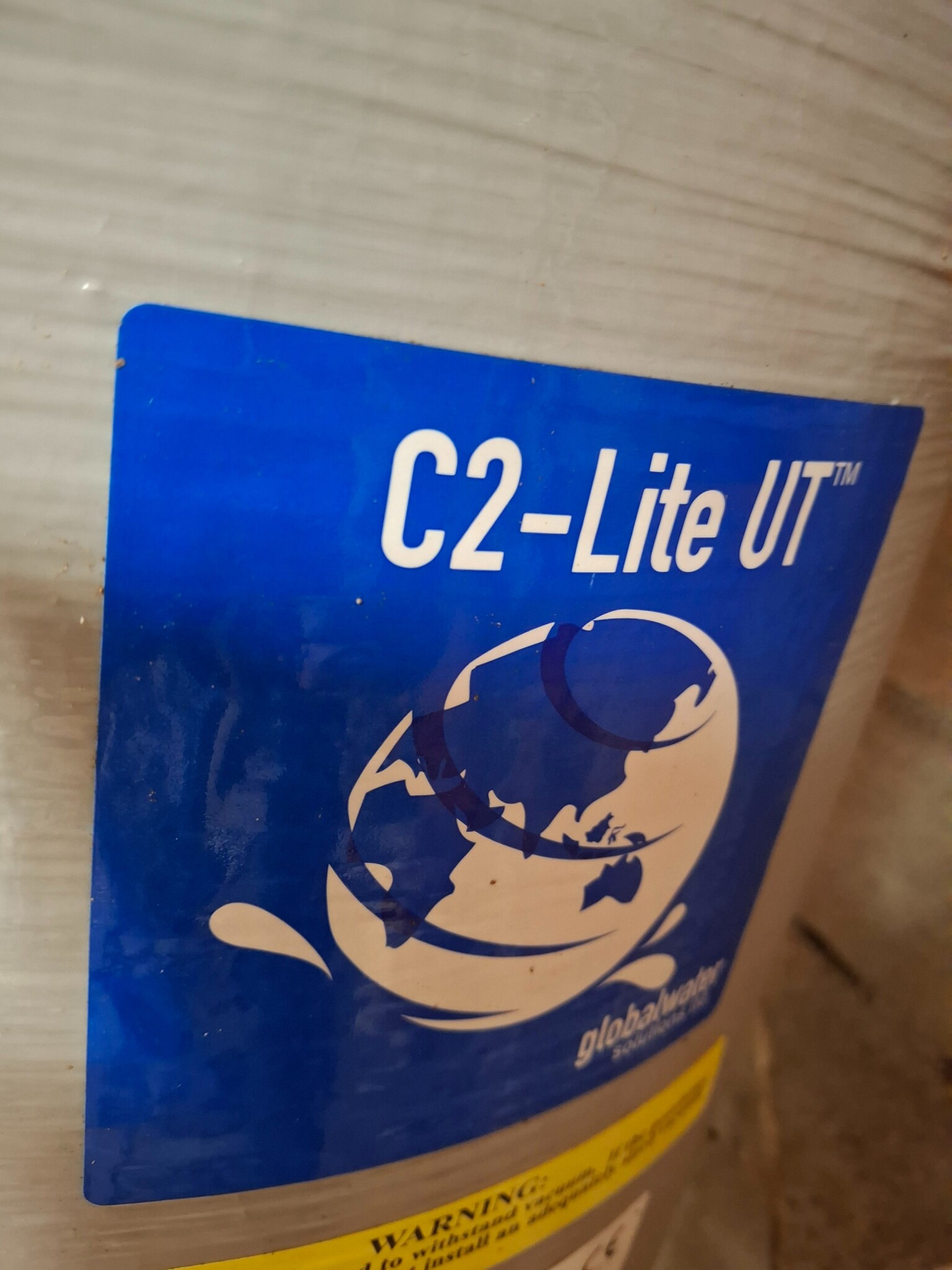

C2-Lite UT
Gissningsvis modell CUB-300LV
Absolut sämsta modellen av trycktank.

C2-Lite UT
Vanligtvis monterar man en luftinjektor innan denna trycktanken.
Varför gissa?
Det står ju CUB-150LV på tanken

D Dilato skrev:
Varför gissa?
CUB-115LV, faktiskt.

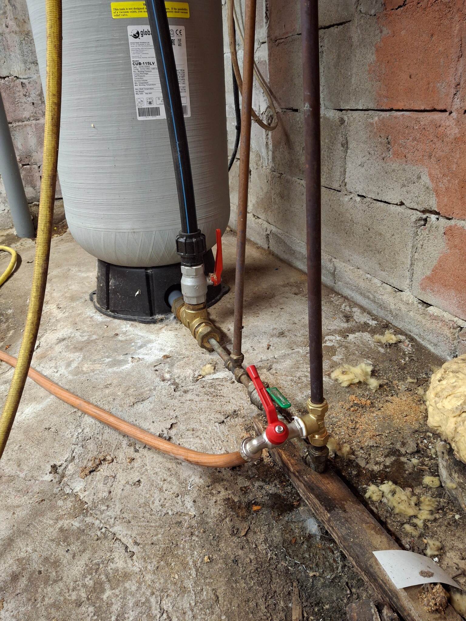

Tack för era tips. 🤗
Har nu tömt och fyllt på igen och det verkar funka som det ska.
Passade även på att montera dit en kran för enklare tömning nästa gång. Den röda mot golvet.
