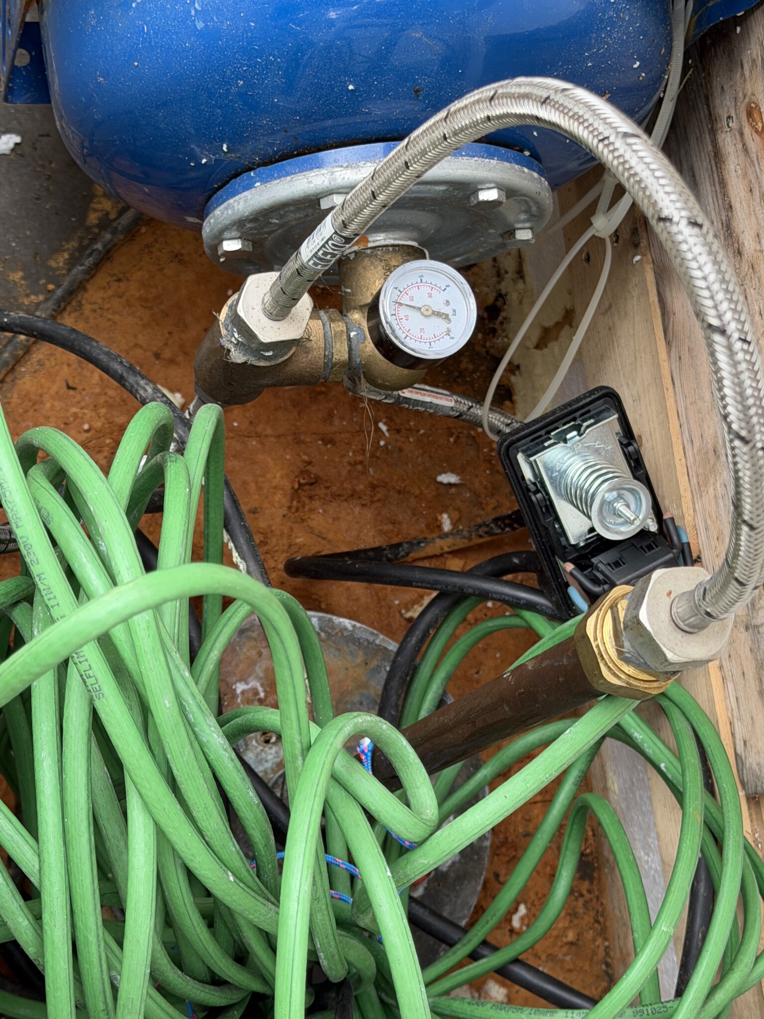

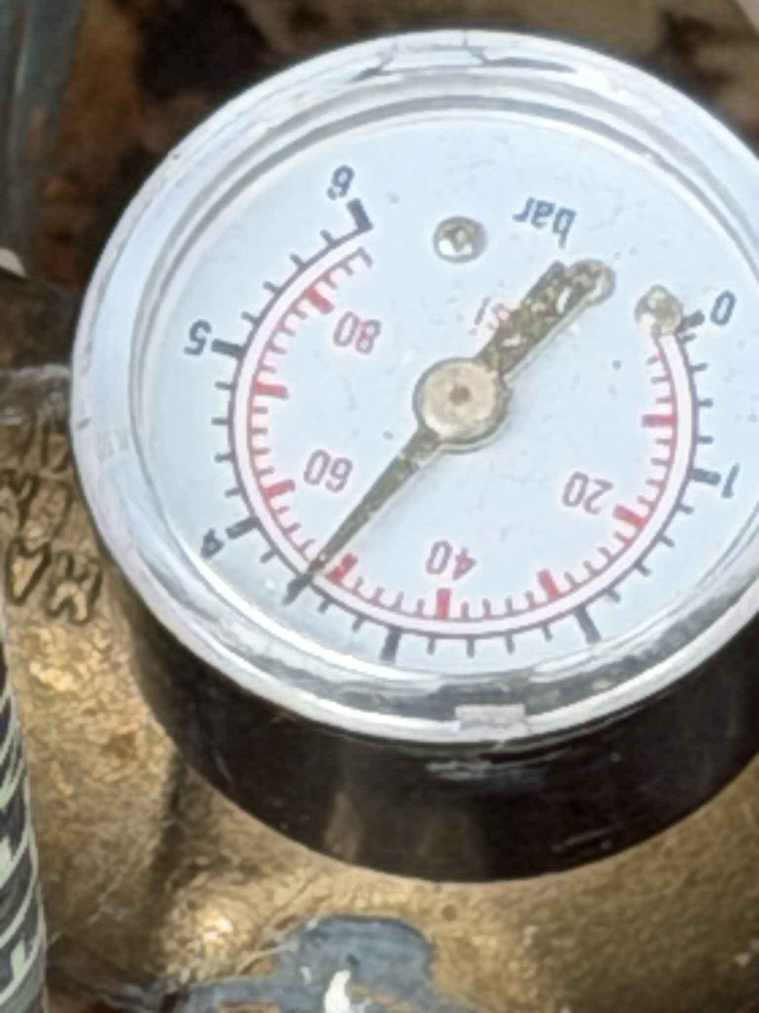

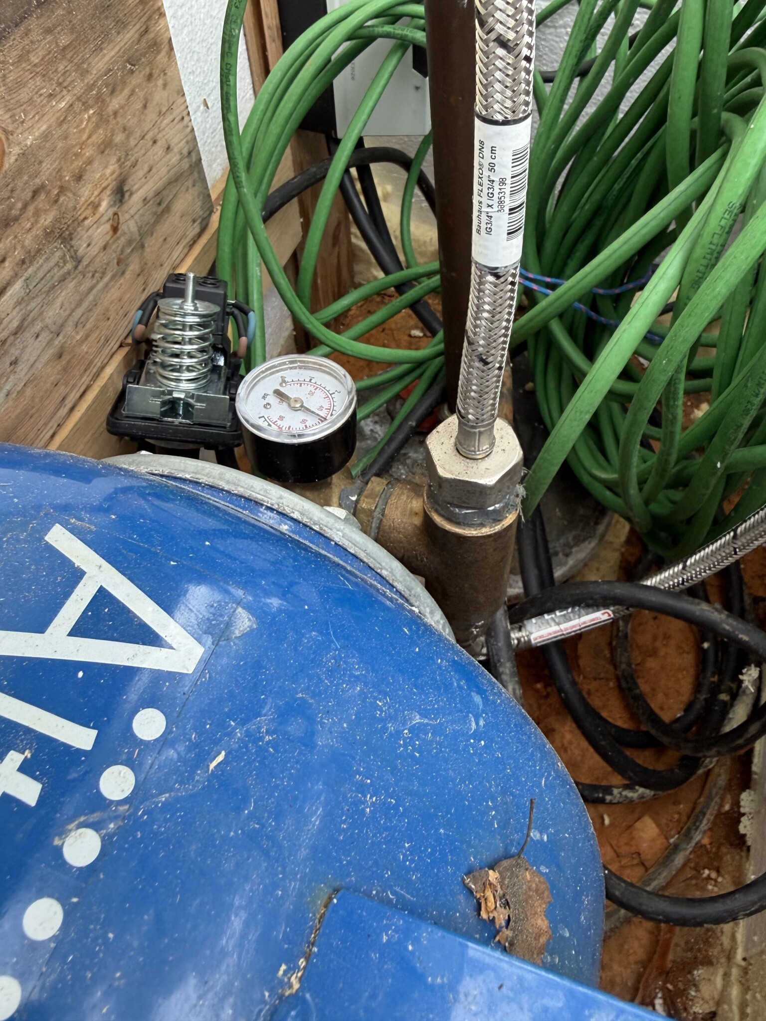

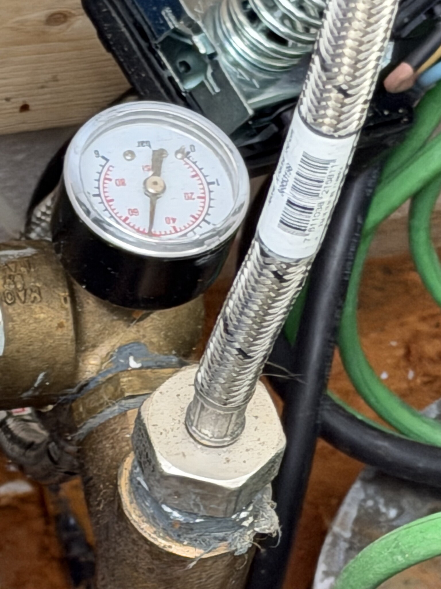

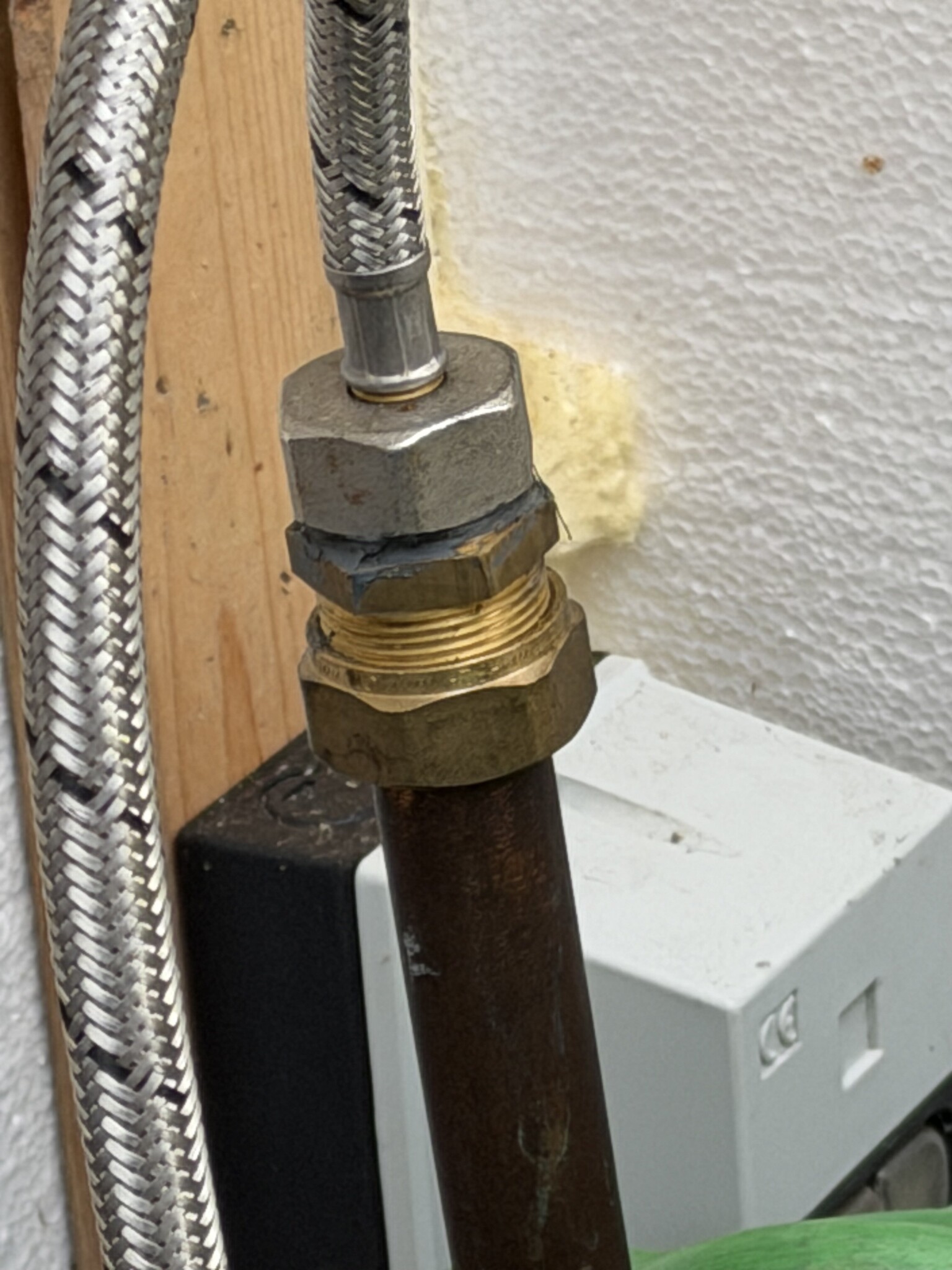

Jag har bara borrad brunn och utkastare utomhus men vill ändå ha bra tryck. Först hade vi bara en en kran/ballofix direkt på brunnslocket och satte på strömmen så pumpen gick när vi vred på vattnet. Nu har vi lyxat till det med en hydropress och ett motorskydd samt en tryckströbrytare.
Det fungerar bra förutom att trycket var mycket bättre förut med bara en strömbrytare och en ballofix.
Har jag tagit för smal dimension på röret till Hydropressen? Eller är det fel tryck i hydropressen, eller vad styr att trycket på vattnet är högt?
Bortse från gröna kabeln på bilderna då det bara är en värmekabel för vintern.
Tack på förhand!
  • Blå hydropress med tryckmätare installerad på träkonstruktion, omgiven av grön slang och isolerande material.
  • Metallrör anslutet med mässingskoppling och flätad slang, del av VVS-system i ett pumphus för borrad brunn. Grön värmekabel syns i bild.
  • Hydropressinstallation med manometer och gröna kablar, delvis täckta av värmekabel för vinterskydd.
  • Manometer med visare på cirka 55 psi, ansluten till ett flexibelt, flätat rör, placering nära grön kabel och metallfäste.
  • Blå hydropress med tryckmätare och kopplingar, omgiven av gröna kablar och isolerad slang för vattenpump.
  • Tryckmätare monterad på metallventil, visar tryck i bar.
Metallspunna flexslangarna är extremt tunna, de är typ klenare än vad som används till tvättställ & toa.
Slangarna är märkta med DN8 och det motsvarar en nominell innerdiameter på cirka 8 mm.
En skiss över hur hela systemet är uppbyggd/kopplad skulle underlätta.
