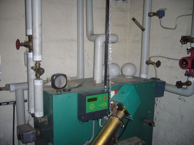

Vid eller ovanför pannan ska det finnas en kran. Har du möjlighet att lägga in en bild av pannan och dess rör, då kan vi lättare hjälpa dig.
fixar en bild.. exp kärlet är beläget på vinden..
I detta läget, bryr vi oss inte om hur kärlet på vinden ser ut. ;)
nu så...

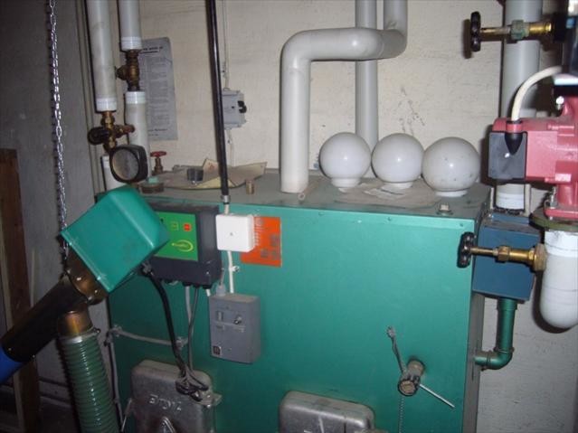

Det är lite svårt att se vart rören går. Men jag gissar på att det kan vara den röda kranen som sitter på röret som går rakt upp till vänster på pannan. Testa att öppna den, såvida den redan inte är öppen, för då är det fel kran.
Vad är det för fabrikat och modell på pannan?
en eryl panna är det... det röret som du menar lär vara vatten tillförseln till pannan, den var öppen. dock sitter det en kran strax bakom pannan till vänster påkopplad på kallvattnet och sticker sedan in i pannan samt rakt upp. denna tordes det vara då denna var stängd... öppnade och vatten ruser så det lär vara den... stängde den igen ganska omgående, hur fortskrider jag?
Det är nog rätt kran som du har hittat. Öppna den och håll utkik efter ett skvallerrör. Det bör vara oisolerat och mynna vid någon golvbrunn i eller vid pannrummet. Röret kan även mynna ut på taket.
När det kommer vatten ur skvallerröet är expansionskärlet fullt och du kan stänga kranen.
