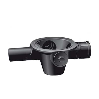

Jag behöver något i stil med Jafo PS 75 XTRA:
https://www.jafo.eu/produkter/golvb...-utan-mattpaket/product/golvbrunn-ps-75-x-ump
Problemet med den, utan att ha sett en i verkligheten, är att det ser ut som båda inloppen antagligen är vinklade. Dessutom sitter de tyvärr högre än utloppet, rören kommer på ungefär samma nivå.
Det är cirka 40 cm mellan rörändarna, så det är inte jättemycket plats att hålla på och dra runt rör, men kanske om det fanns någon form av flexibel slang som gick att använda, eller om det gick att bocka rör, kan nåt av det funka tro?

Den där var väldigt lik den gamla brunnen, tack för tipset! Tyvärr funkar den inte av ett par olika anledningar, dels skulle det nog vara väldigt svårt att få dit en likadan igen, den gamla lämnade inte sin plats i ett stycke. Sen uppfyller den inte ett av huvudkraven, nämligen att ha luktstopp om den torkar ut. Den gamla torkade ut regelbundet efter att vi flyttade tvättstugan och slutade använda den regelbundet.
