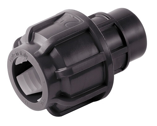

Givetvis finns det propp/plugg till vanlig 20mm PEM.
Denna tex:
Tål 16 bars tryck.
https://www.rinkabyror.se/artikel/plastkoppl-plugg-20/
Plastkoppling/kontaktpropp för tätning av 20 mm PEM-rör, tål 16 bars tryck.

Använd inte den som rekommenderades ovan… kallas ”semesterpropp” av en anledning.

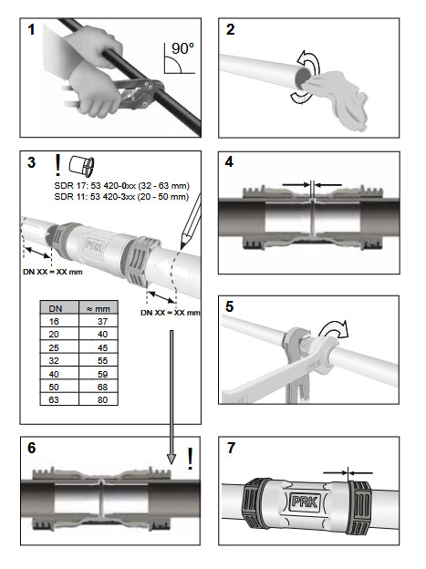

Rekommenderar att du som konsument köper en PRK-koppling samt en stödhylsa, därtill en ändplugg för PRK. Finns på Bauhaus t ex.
Egentligen viktigt att du klipper slangen i 90 graders vinkel och att du fasar änden. Men eftersom du ändå inte vill anlita fackman, gör ditt bästa bara.
Alltså felmonterad!
Hur kan den annars vara godkänd för PN16?
Bra koppling i premiumsegmentet, men den får inte dras med rörtång eller dylikt för att vara godkänd. Mothåll anger monteringsanvisningen som OK. Men inte på muttern.
Diagram som illustrerar steg-för-steg-instruktioner för montering av rörkoppling, inklusive verktygsanvändning och mått för korrekt installation i byggprojekt.
