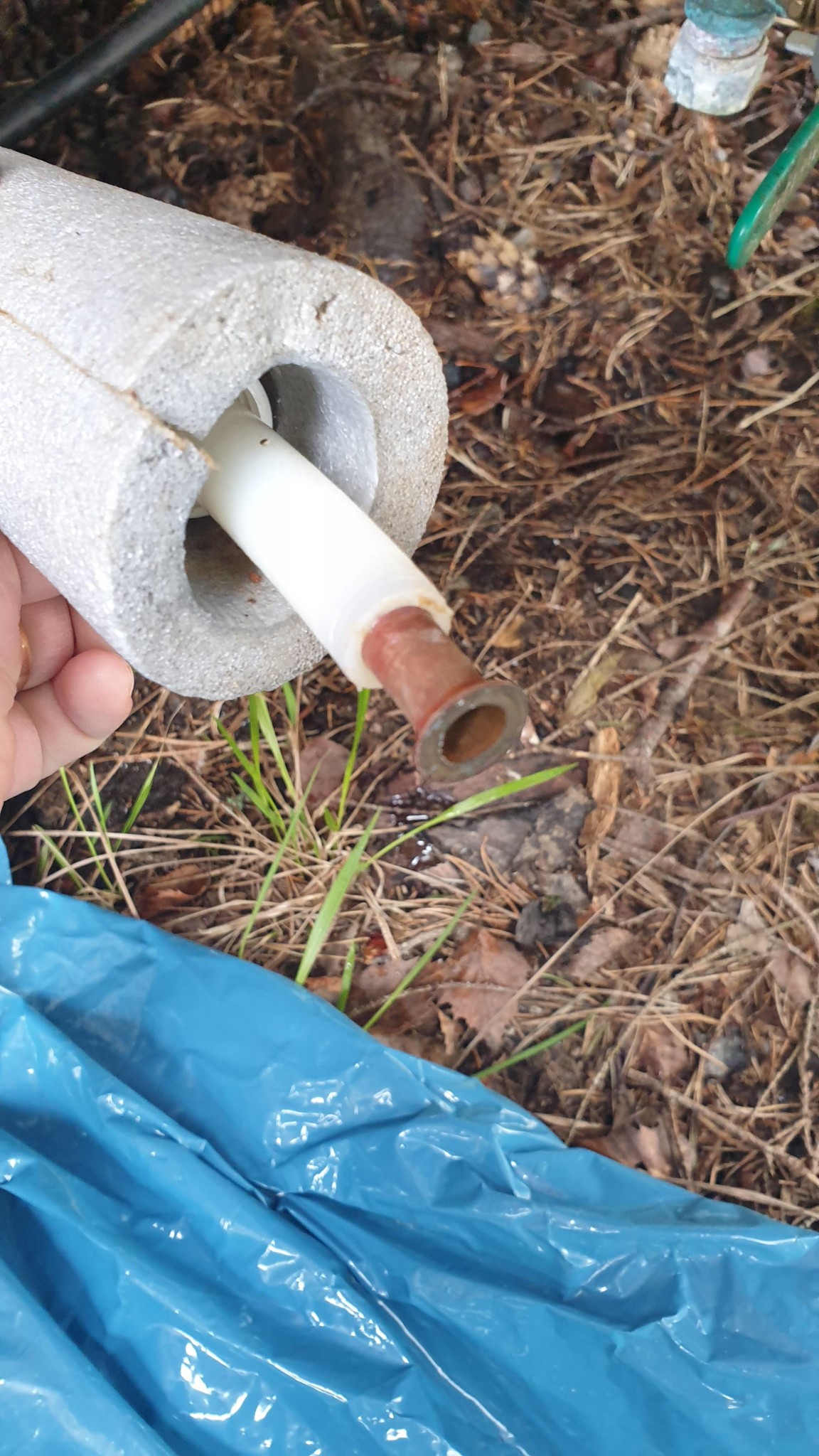

Är i sommarstugan och varmvattenkopplingen till varmvattenberedaren har gått isär denna morgon.
Vad har hänt, är den kaputt?
Kan jag få tillbaka den?

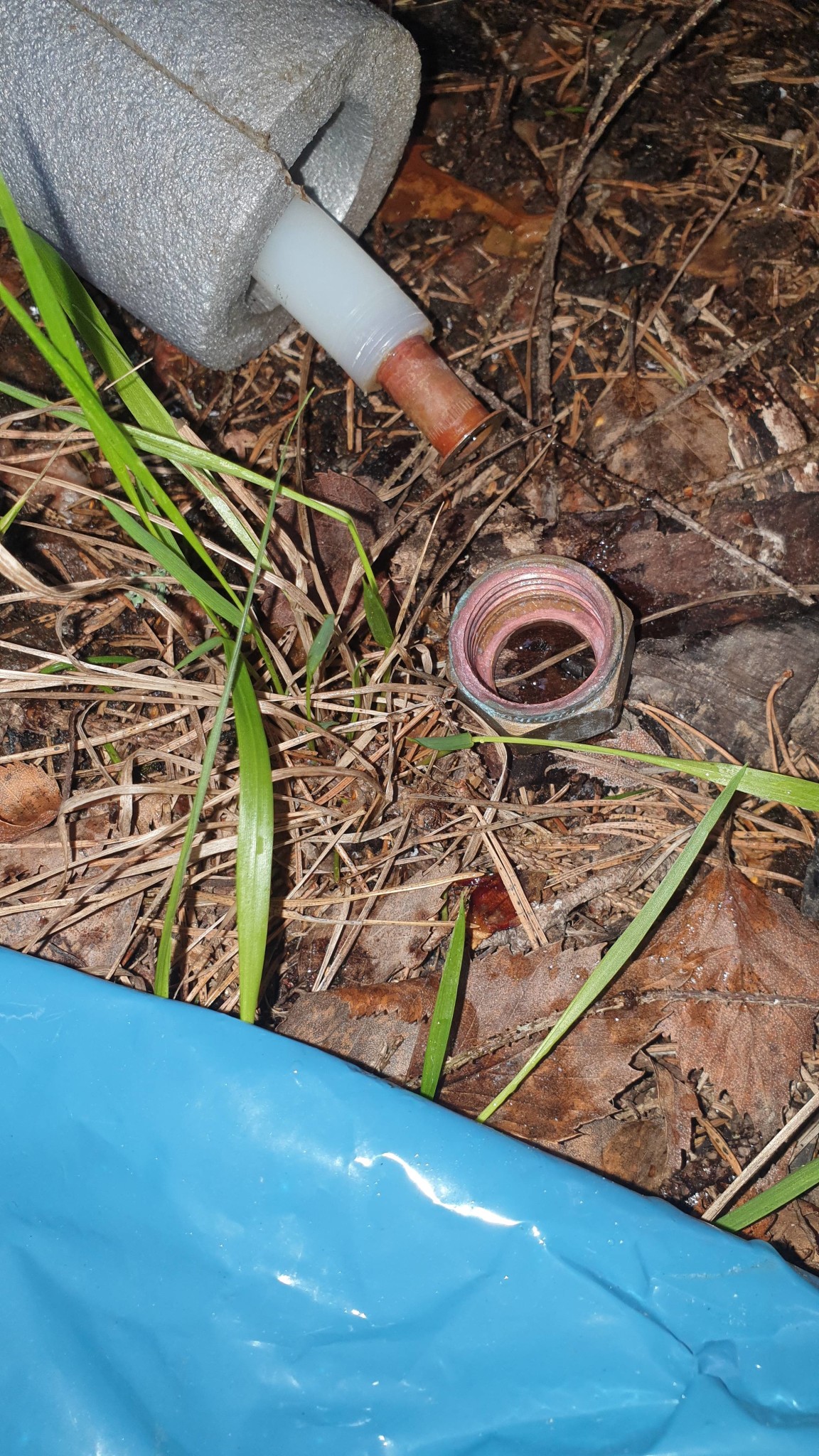

Ser ut att ha frusit. I princip borde det gå att bara få ihop igen. Det skall finnas en konisk ring. Den ser ut att sitta kvar i kopplingen. Den skall träs över pex röret (plaströret) sätt dit mutter först. Stödhylsan som glidit ut lite skall tryckas in. Sedan skall det gå att skruva ihop lagom hårt.
Funktionen på en klämkoppling som detta är. Är att koniska ringen pressas ihop när man skruvar ihop, så att den kramar röret.
Men om det har frusit så är risken stor att olika metalldelar har spruckit. På bilden ser detta ut att vara utomhus? Har inte systemet varit tömt under vintern? Stor risk att beredaren läcker, även om den här kopplingen går att få ihop igen.

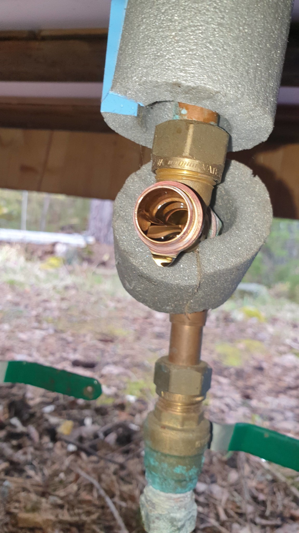

På bilden ser det ut att ligga något inne i kopplingen, vad är det?

Den är nu ihop, lyckades förstå hur det skulle göras med youtubes hjälp.H hempularen skrev:Ser ut att ha frusit. I princip borde det gå att bara få ihop igen. Det skall finnas en konisk ring. Den ser ut att sitta kvar i kopplingen. Den skall träs över pex röret (plaströret) sätt dit mutter först. Stödhylsan som glidit ut lite skall tryckas in. Sedan skall det gå att skruva ihop lagom hårt.
Blev ny klämring och sen tätningapasta.
Men förmodligen hade den frusit som du skrev.

Tätningspasta är fel. En klämring skall aldrig ha någon yytterligare tätning. Bara pasta kanske inte skadar, men en del tar även lin eller gängtape, det spräcker kopplingen. En nackdel med tätningspasta är att det smörjer kopplingen så att man kan dra den hårdare, vilket riskerar att spräcka den.

Och det var bara här det hade frusit? Då har du haft en oerhörd tur. Var systemet fullt under vintern, eller var dte bara här vid kopplingen som du inte hade lyckats få ut vattnet?
Pasta i sig är mycket bra vid klämringskopplingar men givetvis inte lin, tejp osv. Hobbyjobbar man är det inget problem med att lägga till lite omsorg som tex pasta på ring, rör, gängor. Viktigast är att försöka dra rätt i varv/vinkel efter åtdragning "för hand".
