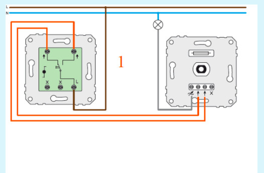

Har en fråga på detta kopplings schema. Spelar det någon roll hur de orangea ledarna kopplas dvs kan man koppla de fel/korsa dem?
Har precis kopplat såhär men upplever att då jag slår av och på så fungerar det bara ”varannan gång”. Men båda bryter och dummern fungerar perfekt då lampan är tänd.
Hoppas jag var tydlig
Med vänlig hälsning, Fredrik
Nä...vad är orange? ;)
Om man bläddrar till första inlägget så förstår man att det är mellantrådar i en trappkoppling du menar.
Ordningen mellan dessa två spelar ingen roll. Det är därför man ofta väljer samma färg på dem.
Symptomet "varannan gång" har jag inte hört förut. Så ska det inte vara om man bara gjort trappkopplingen rätt enligt schemat i inlägg 1.

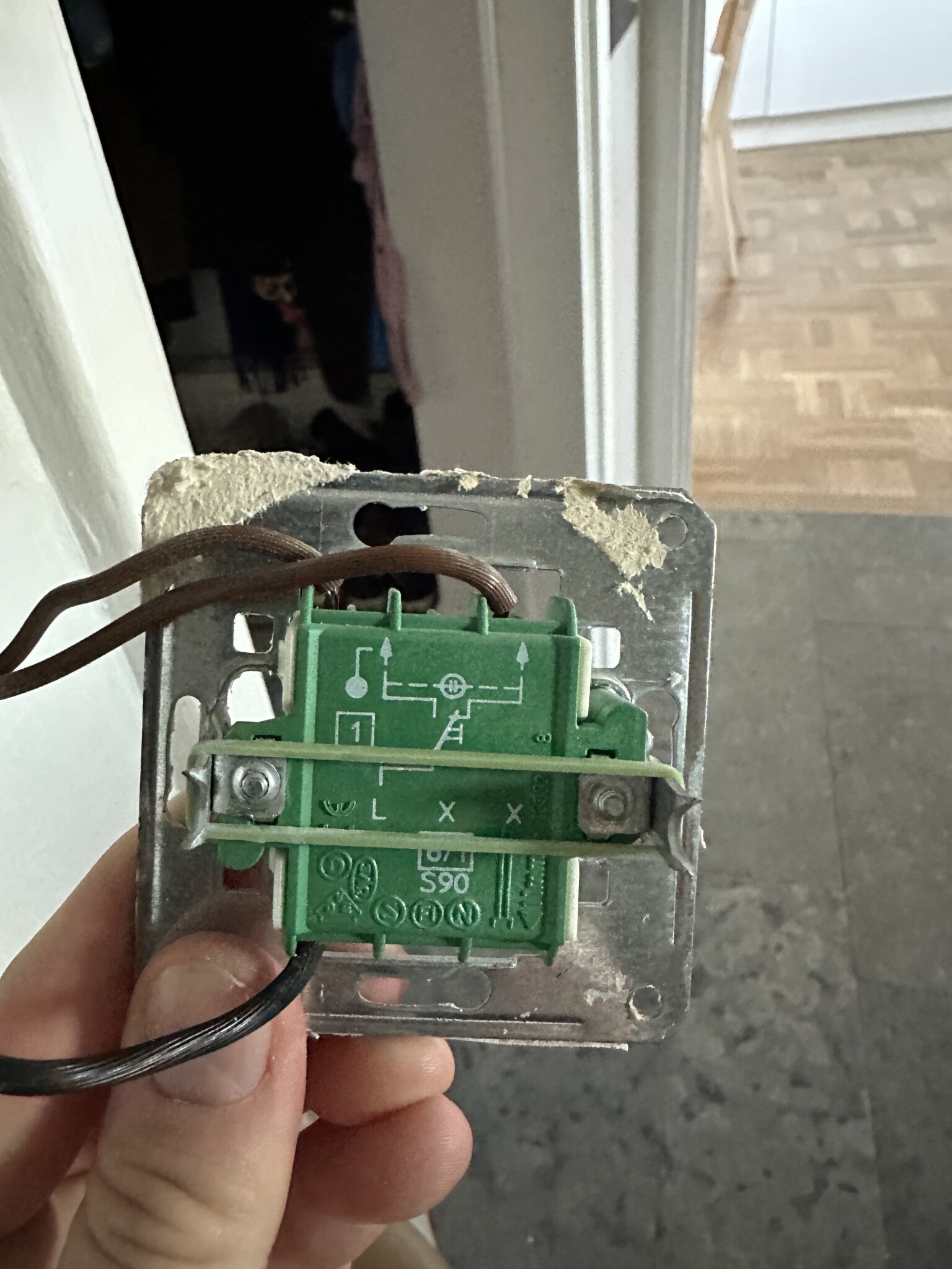

ok, nej jag har ingen aning därav denna fråga. Tänkte bara så det inte är något allvarligt knas så jag måste tillkalla en elektriker.
Det satt tidigare en vanlig trapp brytare som var kopplat enligt nedan.
Bytte därefter till en Eljo 630w med trapp funktion där jag satt Svart på sinussymbol och de bruna till de två pilar in.
  • Grön elektronisk strömbrytare med brun och svart kabel kopplad, monterad på en metallplatta, håller på att installeras i ett hem.
Det är rätt, ren överflyttning där man inte behöver bry sig om ledarnas funktion. Det ska fungera...
Vid en förväxling mellan fas/tändtråd (svart i ditt fall) och mellantråd så får man symtomet att ena strömställaren måste stå i ett viss läge för att den andra ska fungera. Men så kan det inte vara i ditt fall.
