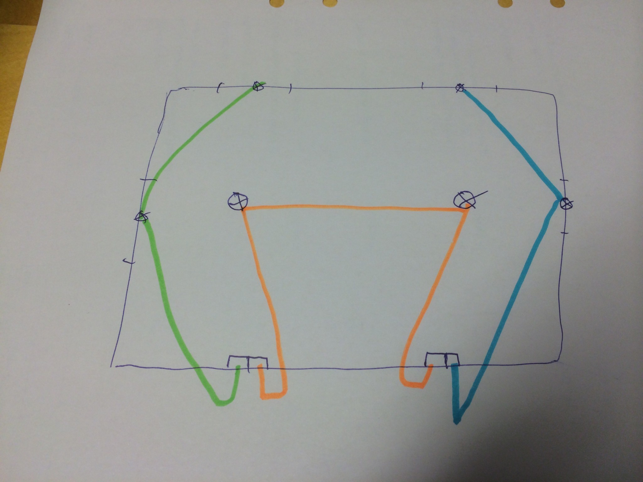

kan man koppla som jag tänkt det,
det jag försökt rita som knappar på väggen är alltså väggdosorna
från den vänstra skulle jag vilja styra 2 fönsterlampor med dimmerfunktion, grön
samt 2 taklampor orange
dessa taklampor skulle jag vilja styra individuellt från båda strömbrytarna
från den högra brytaren skulle jag vilja styra 2 fönsterlampor med dimmerfunktion
samt de 2 taklamporna individuellt
går det göra såhär med endast 1 eldosa i väggen per strömbrytare

därför jag frågar med dimmerfunktion
hur blir det då?
jag måste väl minst ha 3 knappar i varje väggdosa, får det plats?
1 knapp till fönsterlampor
1 knapp till vänstra taklampan
1 knapp till högra taklampan
dessa funktioner ska ju finnas på 2 ställen, i strömbrytarna jag ritat nedtill i bild

väggen är öppen så det finns inga problem att montera en dosa till om det skulle underlätta.
på mina dosor a ´la 9.90:- styck så finns det ju spår så man kan skjuta ihop dem, blir det då korrekt avstånd för en förhöjningsram.
men då måste båda dosorna monteras vågrätt istället för lodrätt, tänker jag rätt här?
hur brukar man göra med monteringshöjden vid sådana installationer, är det 1000 öfg som gäller för den nedre dosan, övre dosan eller mitt mellan dosorna?
jag håller bara på förbereder inför elektrikern kommer så vill kolla de olika alternativen som finns och vara lite påläst
men trippeltrapp lät ju kanske som ett alternativ, förstår inte riktigt vilka prylar som krävs men fungerar det så javisst.
hur hade ni som kan valt att göra?

Jag tror att du kan ha hur många knappar du vill om du väljer en knapp dimmer (dosdimmer?), man sätter i en impulsfjäder och lägger alla knappar parallellt. Vanliga vriddimmers har trapp-funktion men då lär du ha knapp i andra ändan då du inte kan ha två dimmers i serie.
Dock står det ju att du vill styra taklamporna individuellt och då lär du ju ha tre knappar på varje sida. Om du har möjlighet att sätta i extra dosor så gör det, då får du ju fler alternativ.
