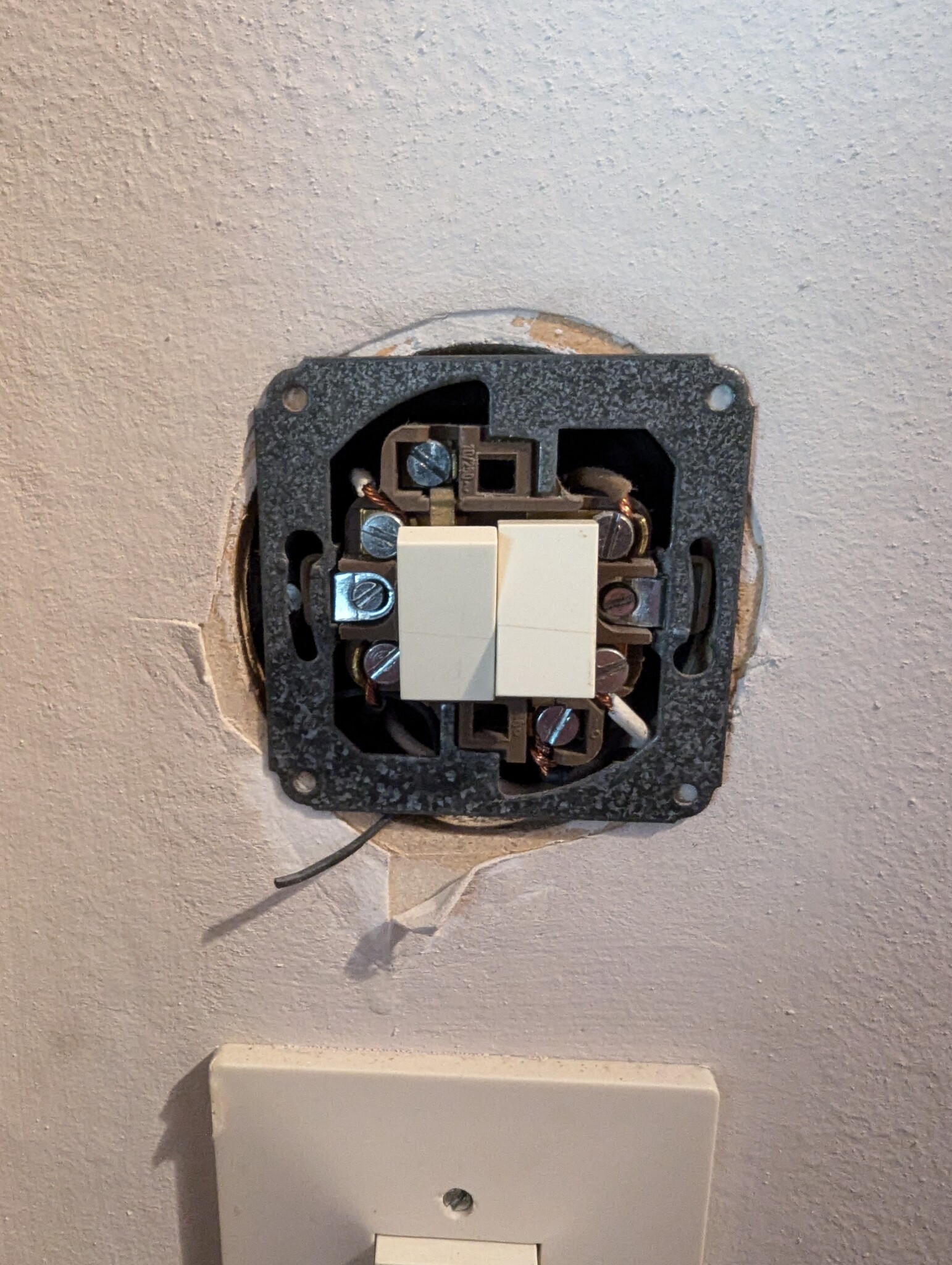

Hejsan. Behöver byta denna då det ej finns ett skydd runt så det blir säkrare. Den högra tänder lamporna i hallen som också släcks med en knapp på andra sidan av korridoren. Den vänstra tänder en lampa i carporten. Behöver veta vilken sort jag behöver köpa och ett kopplingsschema?

Just detta är lagligt för dig att byta, bara så du vet. Köp en brytare av god kvalitet, Schneider eller Elko företrädesvis. Du ska ha dubbeltrapp.
Exakt hur kopplingen är gjord kan man reda ut genom att titta i andra änden, dvs i carporten och i den andra brytaren. Man kan också ta av knapparna och titta på hur denna brytare är uppbyggd.

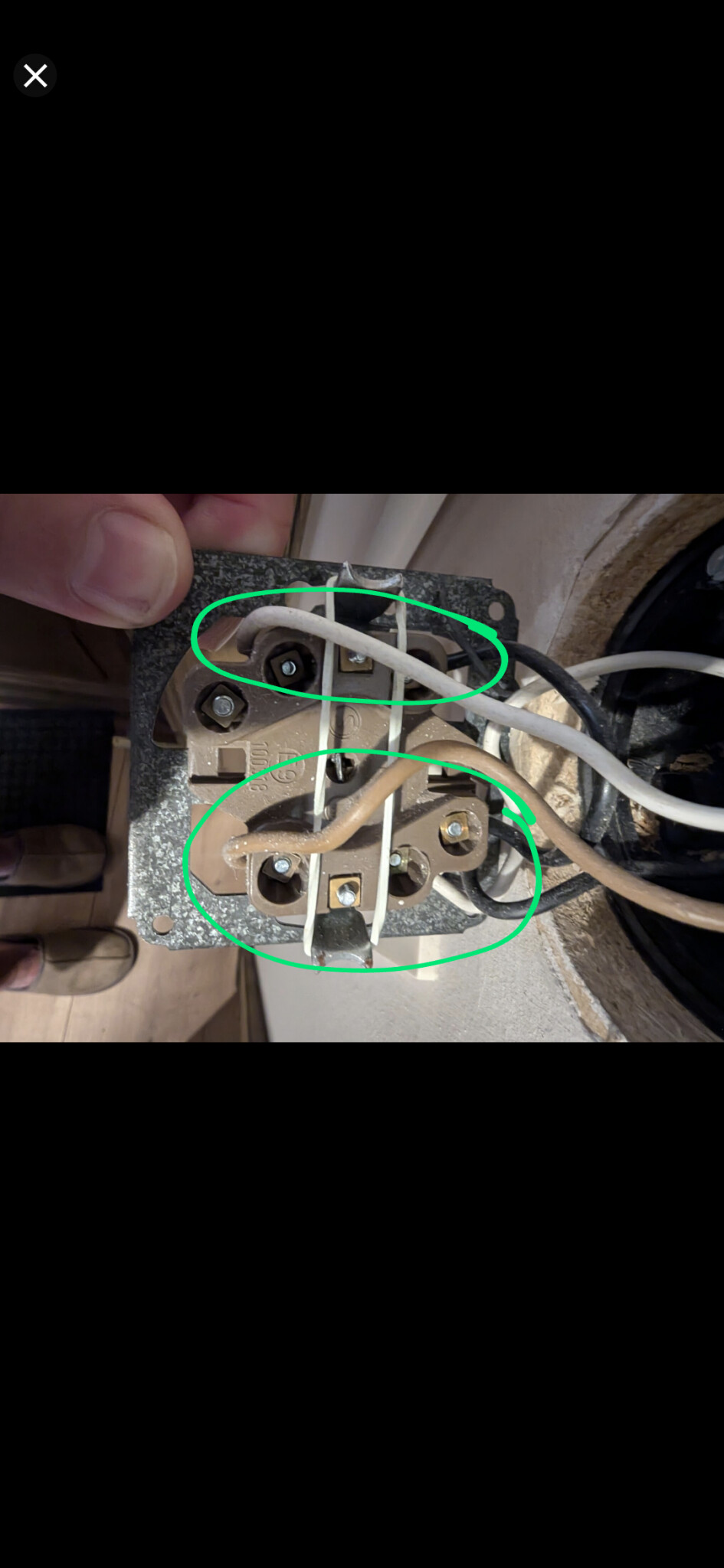

Tack för visat intresse av mitt problem! Min svåger (En allt i allo) va här igår och tittade på det och försökte mäta men fick inga värden, han sa att det inte fanns någon 0:a. Det är gjort 1980 och finns ingen jordfelsbrytare på belysningen (Huset är delvis jordat) och då sa han att han behövde ett kopplingsschema på den gamla. Kanske blir att ta hit en elektriker men känns dyrt för att fixa en sak.
Skulle tro ni får det att fungera om ni håller koll på dessa kablar, och ansluter på liknande sätt i nya dubbeltrappen.E emain-ius skrev:Tack för visat intresse av mitt problem! Min svåger (En allt i allo) va här igår och tittade på det och försökte mäta men fick inga värden, han sa att det inte fanns någon 0:a. Det är gjort 1980 och finns ingen jordfelsbrytare på belysningen (Huset är delvis jordat) och då sa han att han behövde ett kopplingsschema på den gamla. Kanske blir att ta hit en elektriker men känns dyrt för att fixa en sak.
Ser jag rätt så är fasen byglad över carport knappen, behöver göras lika på nya brytaren.
Bryt spänningen innan ni börjar, detta fixar ni.
När en som inte riktigt har kollen gör mätningar och tolkar resultat brukar det bara leda till en än större förvirring.

Det finns i princip aldrig en nolla vid brytaren.
Det man vill göra här är att förstå vad de olika kopplinsgskruvarna på den gamla brytaren går till.
En trappomkopplare (enkel) har 3 anslutningar. En av dessa är ihopkopplade med en av de andra när knappen sår i ett läge. Ställer man knappen i andra läget så är det kontakt mot den andra av de tre anslutningarna. Här har du en dubbeltrapp som har två sådana omkopplare med tre anslutningar vardera.
Den trappkopplade halvan använder alla 3 anslutningarna, din andra lampa som bara kan tändas av den här brytare använder bara två av anslutningarna. Bruten eller kontakt.
Använd en multimeter och möt resistans mellan anslutningarna, det skall vara noll Ohm när man mäter över en sluten kontakt, och oändligt stor resistans om man mäter över bruten kontakt. Möt med trappomkopplaren helt urkopplad.

Jag ser ingen märkning på strömbrytaren som skvallrar om hur den är kopplad. Det ska finnas men troligen otydlig. Det kan finnas ett otydligt "P" och en liten rektangel (pil). Det kan också vara en nyansskillnad i färg på skruvskallarna.
Men det ser ut att gå att lista ut i alla fall. Du behöver bara bekräfta att det sitter två svarta ledare ansluta på plint nr 1 i bild. Man kan då med tillräcklig säkerhet sluta sig till att det är fasledaren. Det som då är lite olyckligt förvillande är olika färger på mellantrådarna, brun och vit.
En modern dubbeltrapp kan se ut som här på baksidan. Flytta då över trådarna enligt följande från gamla till nya
Fasledaren på 1 till 3 och 4 (en bygel mellan 3-4 alltså såsom på den gamla).
Tändtråd på 5 (ute) till 2.
Mellantråd 2 till 1
Mellantråd 3 till 5
Vrid sedan strömbrytaren runt sin lodräta axel när ni sätter den i dosan, vänd den inte upp och ned. Då kommer knapparna att fungera som förut.
Mellantråd 2 till 1
Mellantråd 3 till 5
