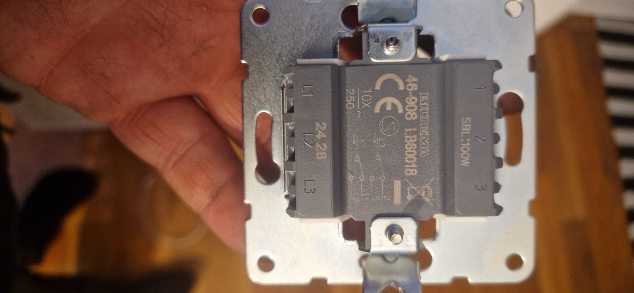

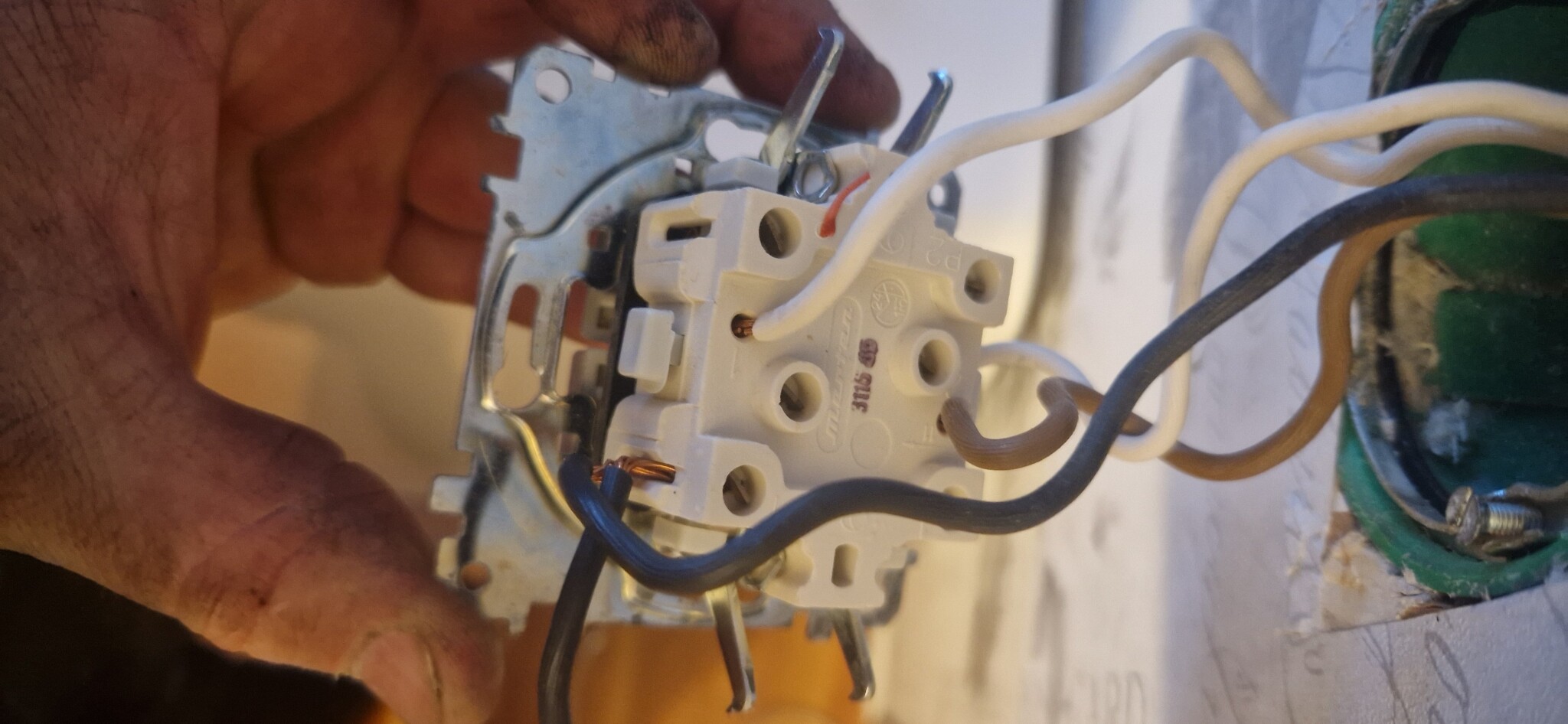

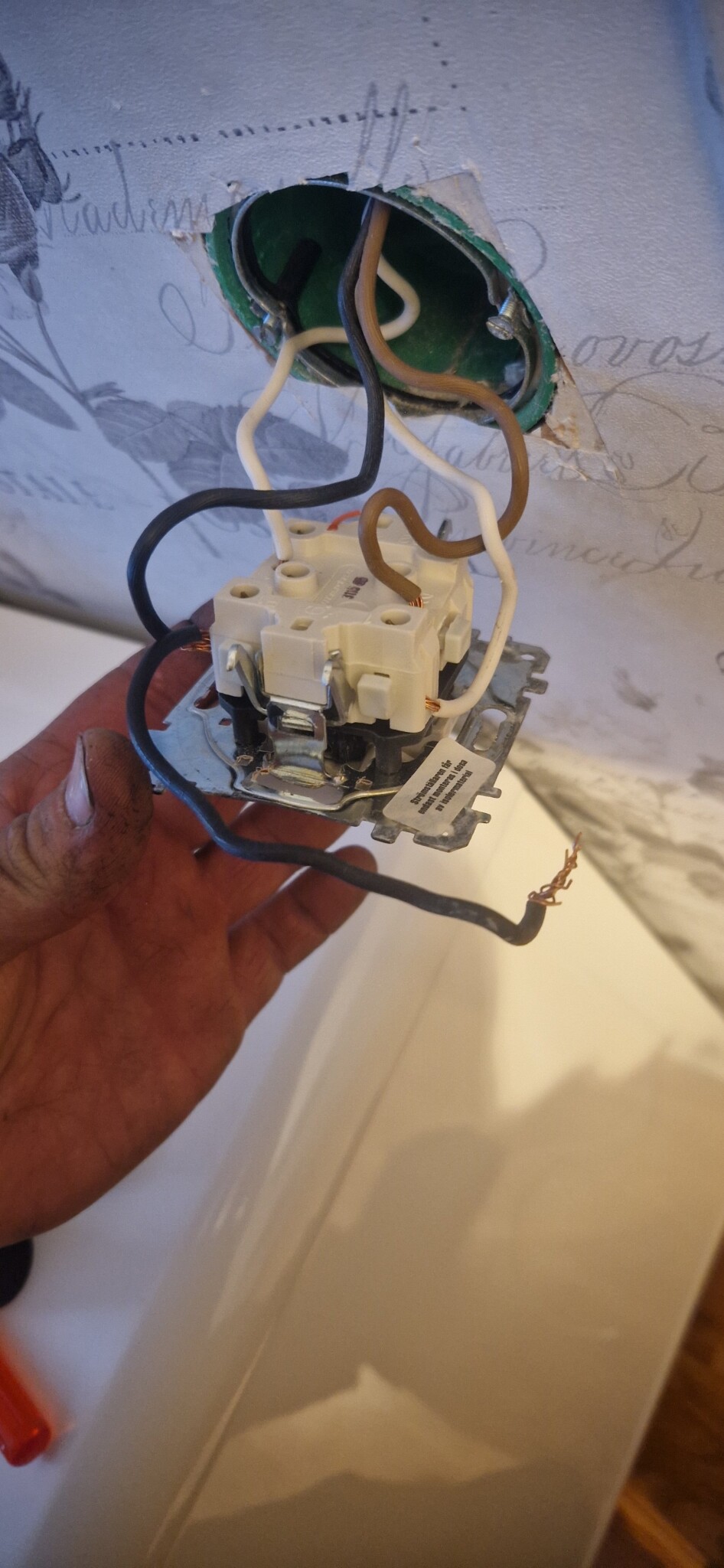

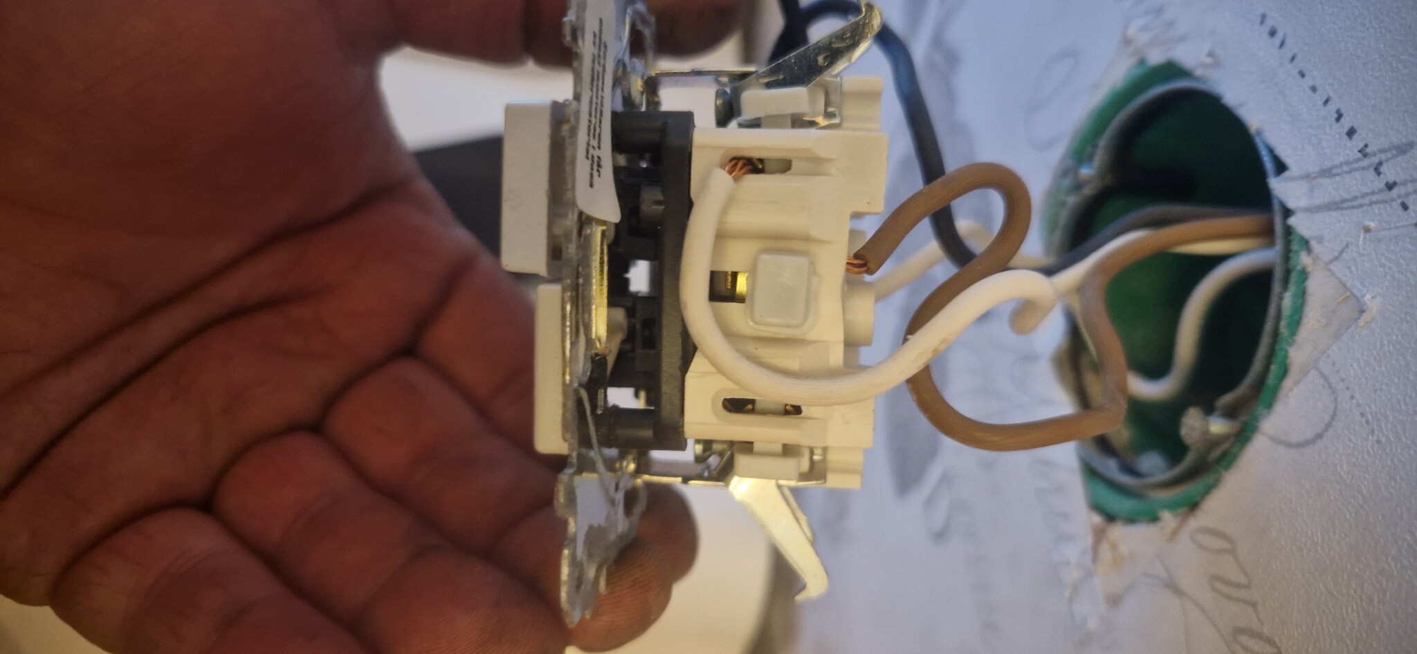

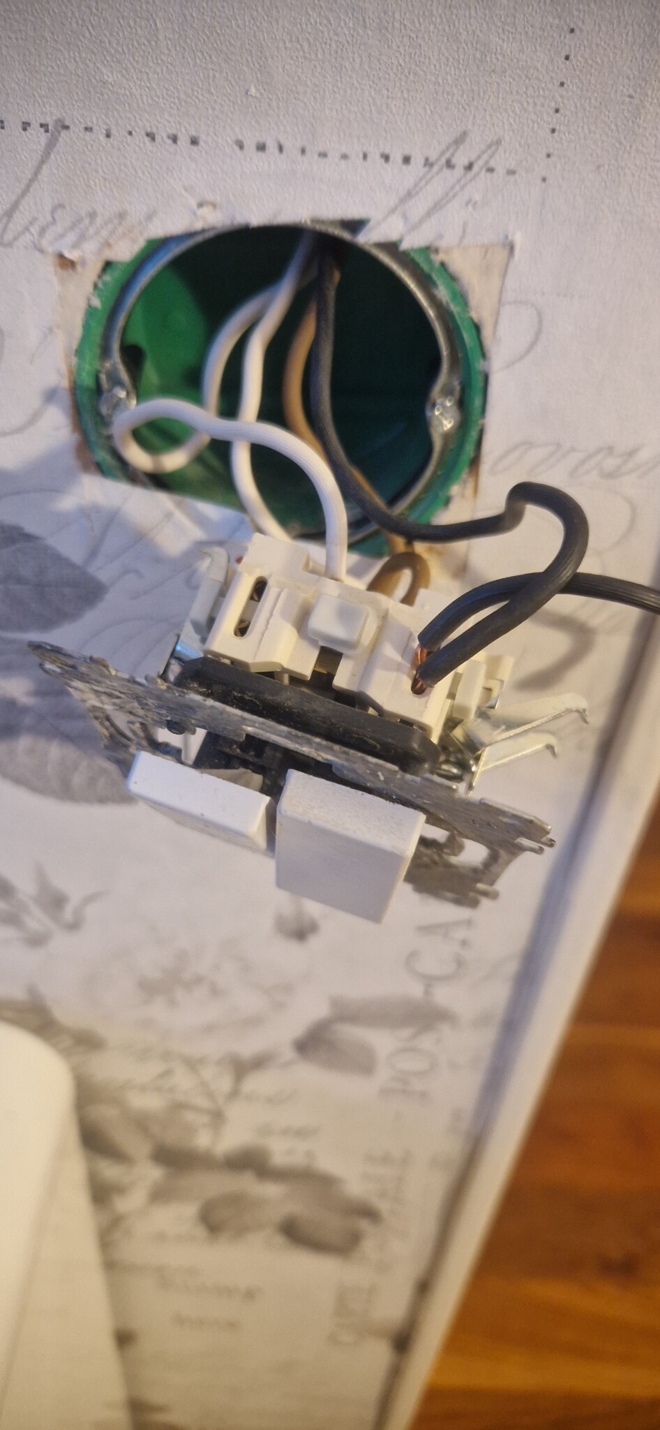

Ska byta ut en gammal trappströmbrytare
Men de äldre ser helt annorlunda ut.
Tyvärr släppte den svarta direkt när jag drog ut kontakten. Oklart vart den ska sitta.
Någon som kan se på bilderna hur detta ska kopplas på nya uttaget?
Gäller en dubbel trapp knapp i köket

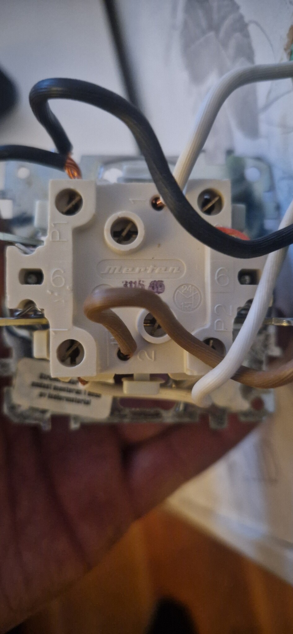

Om du tar bild rakt bakifrån kanske det går tyda på symboler. Det såg ut som brun är fas eller tändtråd då den är på pil in

En vild chansning är att svart ska vara fas in, och byglas till varsin Lin, vita är mellantrådar för en trappkoppling och brun är en tändtråd ut till en annan lampa.
Isåfall ska svart in på 1, varsnin vit på L1 och L2
Svart byglas från 1 till L3 och brun ut på 3.

Dubbel trapp? Fasen ser ut vara svart sen får du lokalisera vilka mellan trådar som är par med varandra
Strömbrytaren har P1 som växlar mellan de två terminalerna 1. Likaså med P2.
Den svarta som är lös ska troligen sitta på P2 då det troligen är en fasledare.
Så nu vet du hur du ska flytta över trådarna till din nya strömbrytare.

Stämde bra.
