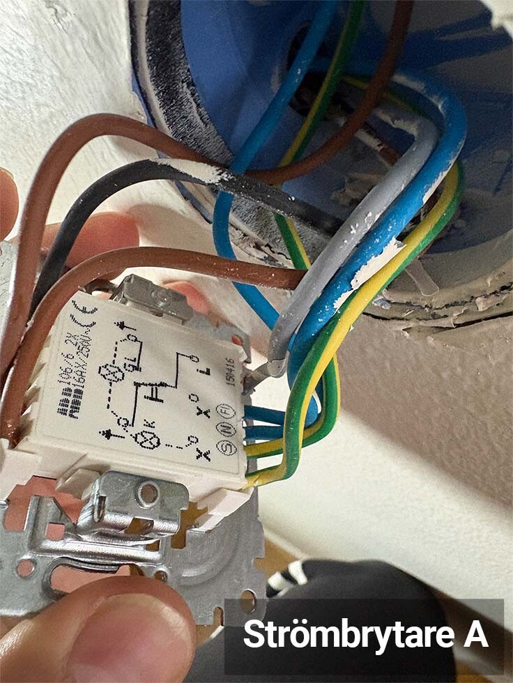

Bakom ena strömbrytaren (Strömbrytare A) finns åtta kablar (2 bruna, 2 blå, 2 gröngula, 1 svart och 1 grå).

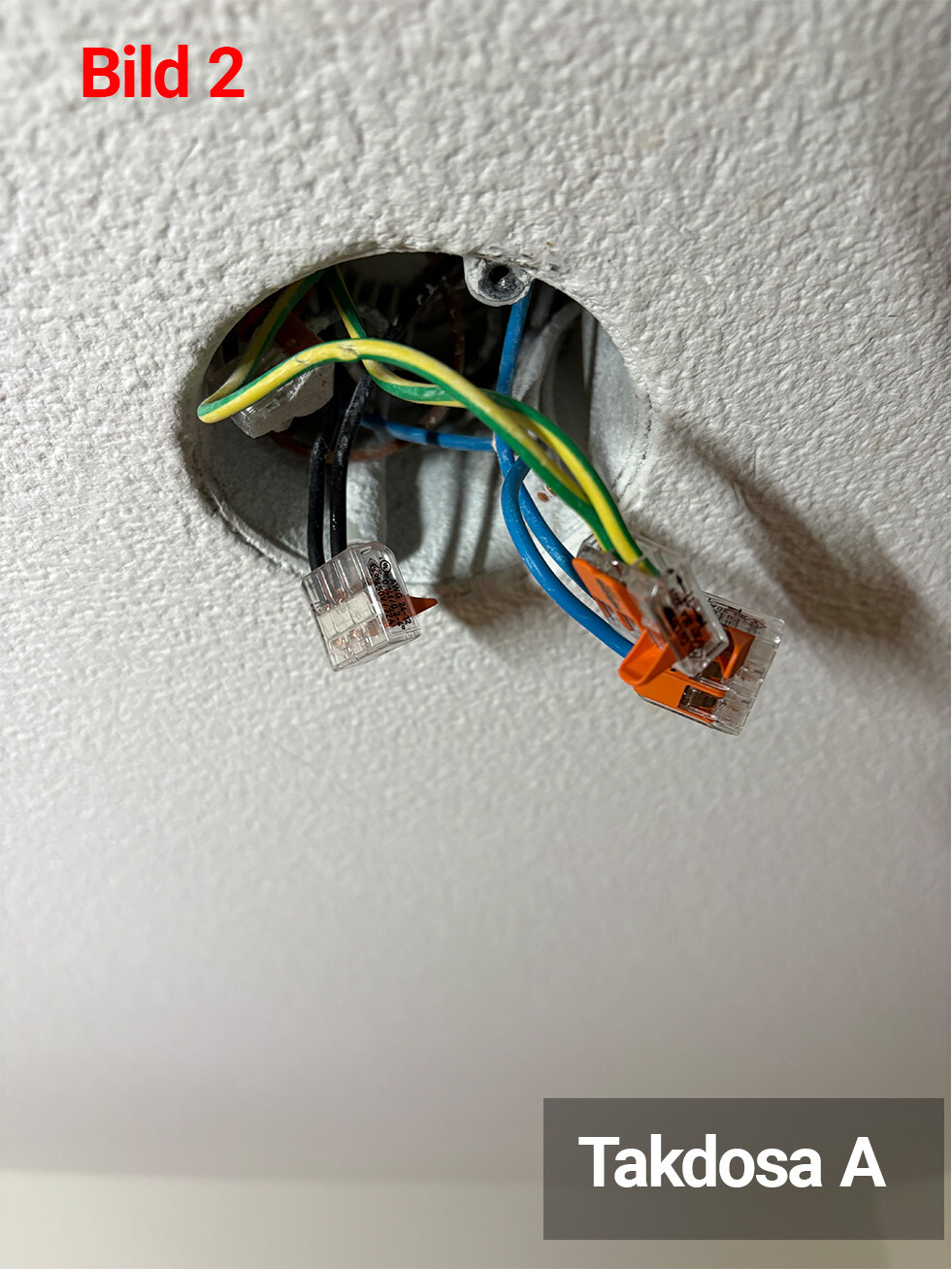

Takdosan (Takdosa A) närmast denna strömbrytare har sex kablar (2 svarta, 2 blå, 2 gröngula)

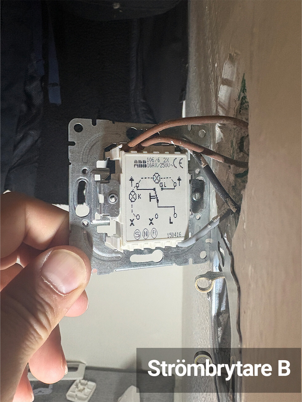

Strömbrytare B har i sin tur bara fyra kablar (2 bruna, 1 svart och 1 grå).

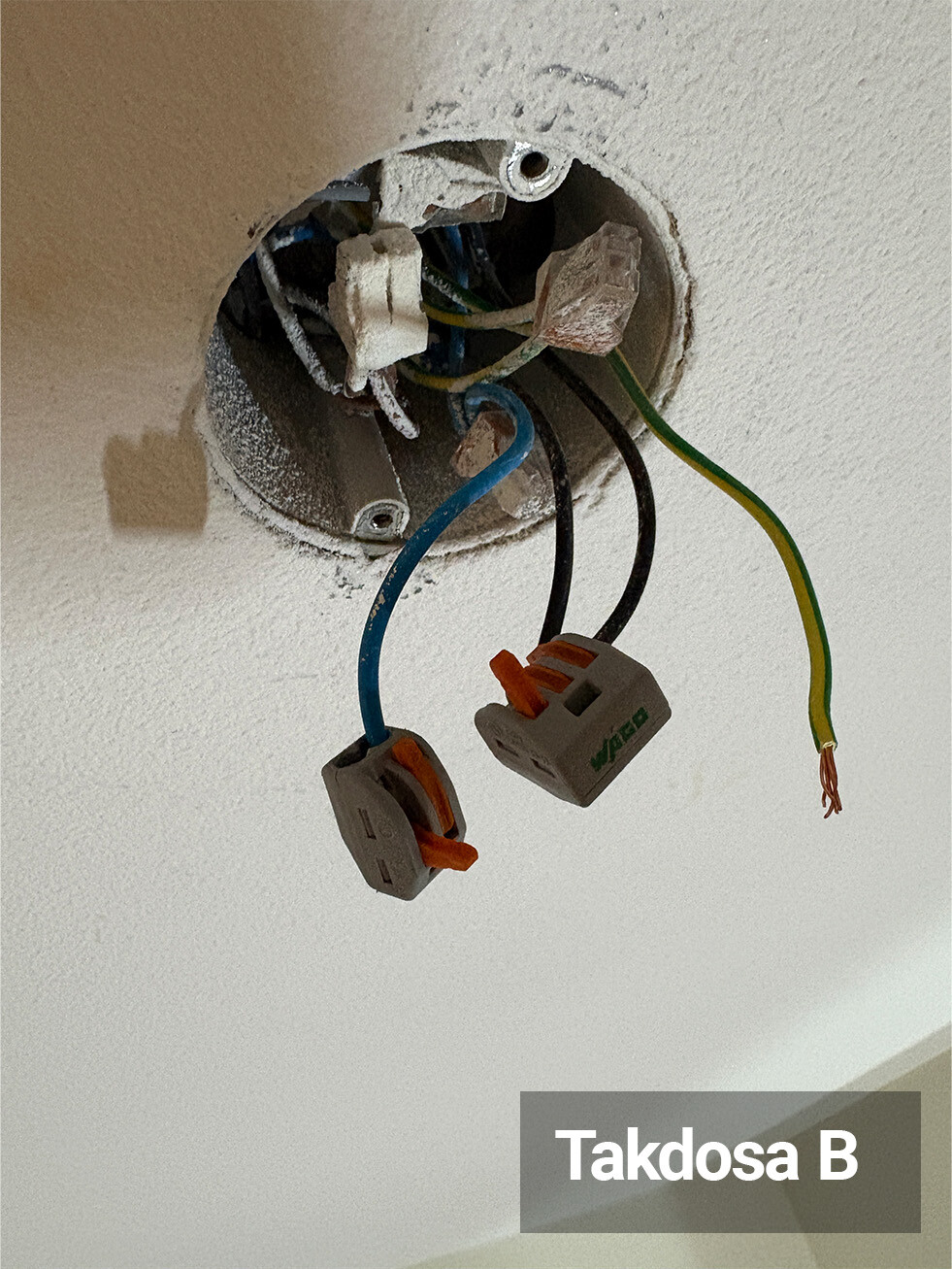

Takdosan närmast (Takdosa B) har också fyra kablar (2 svarta, 1 blå och 1 gröngul).

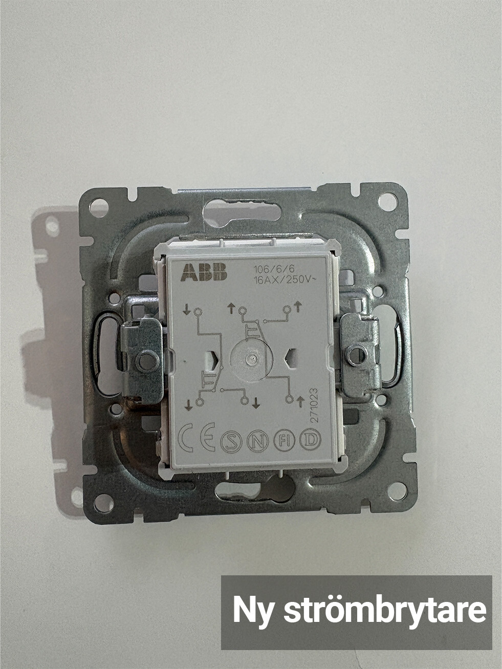

Vill ersätta Strömbrytare A med en dubbeltrapp strömbrytare.
Dubbeltrapp strömbrytare med märkning från ABB och symboler för elanslutning.
FRÅGA: Vilka kablar ansluts vart i den nya strömbrytaren?

  • En strömbrytare som hålls i en hand, inbyggd i väggen med synliga kablar i brunt och svart, etiketterad "Strömbrytare B".
För det första måste du komplettera med ytterligare en mellantråd + en tändtråd.

en till tråd mellan strömbrytarna
Det behövs en ny kabel mellan strömbrytarna, alltså tillsammans med den grå(förslag orange). Sen behövs det en ny kabel tillsammans med den befintliga svarta från strömbrytare A till lampa A, vidare till lampa B och tillslut till strömbrytare B (förslag orange). Sen behövs det wago för att koppla blå till blå och gulgrön till gulgrön i strömbrytare A. Eftersom det inte finns några blindplintar på den nya strömbrytaren.
Om du ska köpa nytt så behövs det även små bitar av brun kabel för att bygla fasen mellan de 2 knapparna i varje strömbrytare.

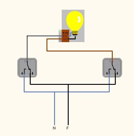

Det som du har kallas en sparkoppling om du vill hitta mer information om hur det är kopplat.
Rita upp hur strömmen skall gå, man skall aldrig koppla utan att ha det klart för sig hur det fungerar.

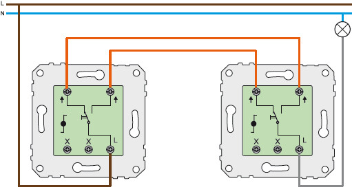

Dubbel trappkoppling innebär att man tar in en fas i den ena brytaren, sedan skall man skicka ut två trådar per trappkoppling till den andra brytaren där det sedan skall gå ut två tändtrådar.
En trappkoopling ser ut så här:
Diagram över dubbel trappkoppling med två brytare. Visar inkoppling av fas, tändtrådar, neutral och jordledningar för att styra belysning.
Du skall alltså in med två sådana. Av egen erfarenhet så är det väldigt svårt att få plats med alla ledare (fyra stycken för trappkopplingen) i ett och samma rör mellan dosorna. Ofta skall ju jord och nolla in också. Då är vi uppe i sex trådar, ofta måste fasen med också...
...eller så skall de fyra trådarna och två tändtrådar igenom...
Men om man istället sätter impulsbrytare (fjädrande brytare som bara triggar tändning/släckning) och en puck som styr belysningen, då kan man få ned antalet trådar. Då räcker det med fas till första brytaren och sedan en "impulstråd" per lampa till pucken från denna. Sedan kopplar man (samma) fas till de andra brytaren också och parallelkoppar utgående "impulstrådar" med de två första. Sedan kopplar man in tändtrådarna från belysningspucken. Så löste jag det i mitt kök där det var omöjligt att få in sex trådar i samma flexslang.
Det är dock en sparkoppling som han har just nu. Den är inte kopplad så som du visar här.
pacman42
OK, så då ritar man upp två sådana här:
Elektrisk kopplingsschema med två strömbrytare, ledningar och en glödlampa som illustrerar en krets för dubbel strömställare.
Det blir ju ännu enklare. Men rita bör man så att man vet vad man gör...
OBSERVERA! Denna bild visar en otillåten typ av koppling. Lampan matas med fas även när den är släckt. Nollan bryts istället för fasen!! /Moderator

Det där är en otillåten variant av sparkoppling.
Inte på den tiden jag var elektriker... 😇
...den sparar in tråd jämfört med den vanliga spar och vanlig trapp. Vanlig trapp är ju enklast att förstå ändå...
A
Håller med snaggletooth.
Att byta funktion på en ledare beroende på vilket läge strömställaren är ställd har jag svårt att se som försvarbart. Vi ska nog vara bättre än så
Men fungerar gör den ju 😉
