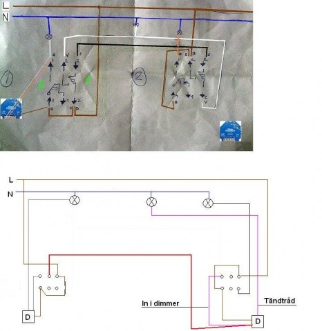

Dubbeltrapp x2 , inkoppling av dosdimmer

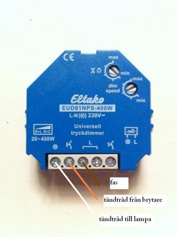

Dimmer nr 2 är nu inkopplad till DT(2) enligt din skiss, förutom att mellantråden (din orangea) går rätt in i dimmern tillsammans med din lila "in i dimmern"-tråd.
Jag kan tända/dimmra från DT(1) men inte släcka helt. DT(2) har ingen inverkan alls. Struntar jag i mellantråden (din orangea) så funkar givetvis dimmern klockrent från DT(2).
Hmmm...Kan du visa hur du kopplat i strömbrytaren, samt vilka skruvar du satt vad i dimmern.
Har jag fattat dig rätt att den vänstra dimmern styr lampan längs till vänster via vänstra knappen på den vänstra brytaren och endast därifrån?
Att den högra knappen på den vänstra brytaren ska styra mittenlampan ihop med den högra dimmern och vänstra knappen på högra brytaren samt att lampan längst till höger bara ska tändas och släckas via den högra knappen på den högra brytaren?

Shit vilken roman det här håller på att utvecklas till! Jag är imponerad över ditt tålamod! ; )
Det du beskriver är helt riktigt. Fast knapparna blir ju tvärtom när man vänder rätt brytaren, men jag tänker mig så som jag ser dom i skissen.
D1 är till belysning 1. Den fungerar som den ska, från B1 / KV1 med impulsfjäder.
D2 är till belysning 2. Den måste sitta bakom B2 och skall dimmras från KV2 med impulsfjäder (enligt din skiss), samt från B1 / KH1 med impulsfjäder.
Kvar blir då B2 / KH som enbart ska tända/släcka belysning 3.
Bifogad bild visar hur bägge dimmrar är inkopplade just för tillfället och då funkar som sagt D2 genom B2 / KV2. MEN om jag kopplar in mellantråden på "mellantråd från brytare" på bifogad bild ISTÄLLET för, eller tillsammans, med tändtråd från B2 går det ej släcka från varken eller. Fan va knepigt det här börjar bli...

Den orange tråden kommer ju som "impulstråd" från brytaren, rätt? Och in på samma skruv så ska "impulstråden" från den andra brytaren in. Tråden som sen tänder lampan är den vita och endast den.
Är du med?
Är du med?
Ja precis. Vad i hela friden är det då jag inte gör rätt?
Om vi leker med tanken att jag kopplar enligt den bifogade bilden. Vad händer då? Ignorera färgvalet röd bara...

Ett annat sätt att beskriva hur du ska göra:
Koppla bort den vita från både DT1 och DT2.
Isolera den vita vid DT1 (eller ta bort den mellan lampan och DT1).
Anslut den vita på "tändtråd från lampa" på dosdimmern bakom DT2.
Behåll den svarta på DT1 och DT2, och anslut en ledare från den vidare till "tändtråd från brytare" på dosdimmern bakom DT2.
Anslut en brun ledare från befintliga bruna vid DT2 och koppla den till "fas" på dosdimmern bakom DT2.
Provkör utan monterade impulsfjädrar, eftersom det inte är säkert att svart sitter på rätt sida för att funka med impulsfjäder.

Äntligen fick jag tillfälle att lösa det.
Kopplade enligt min sista skiss (understa bilden) och det funkar kanon. Tackar för hjälpen!
