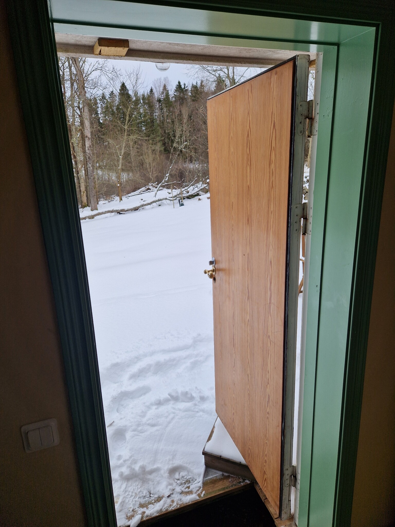

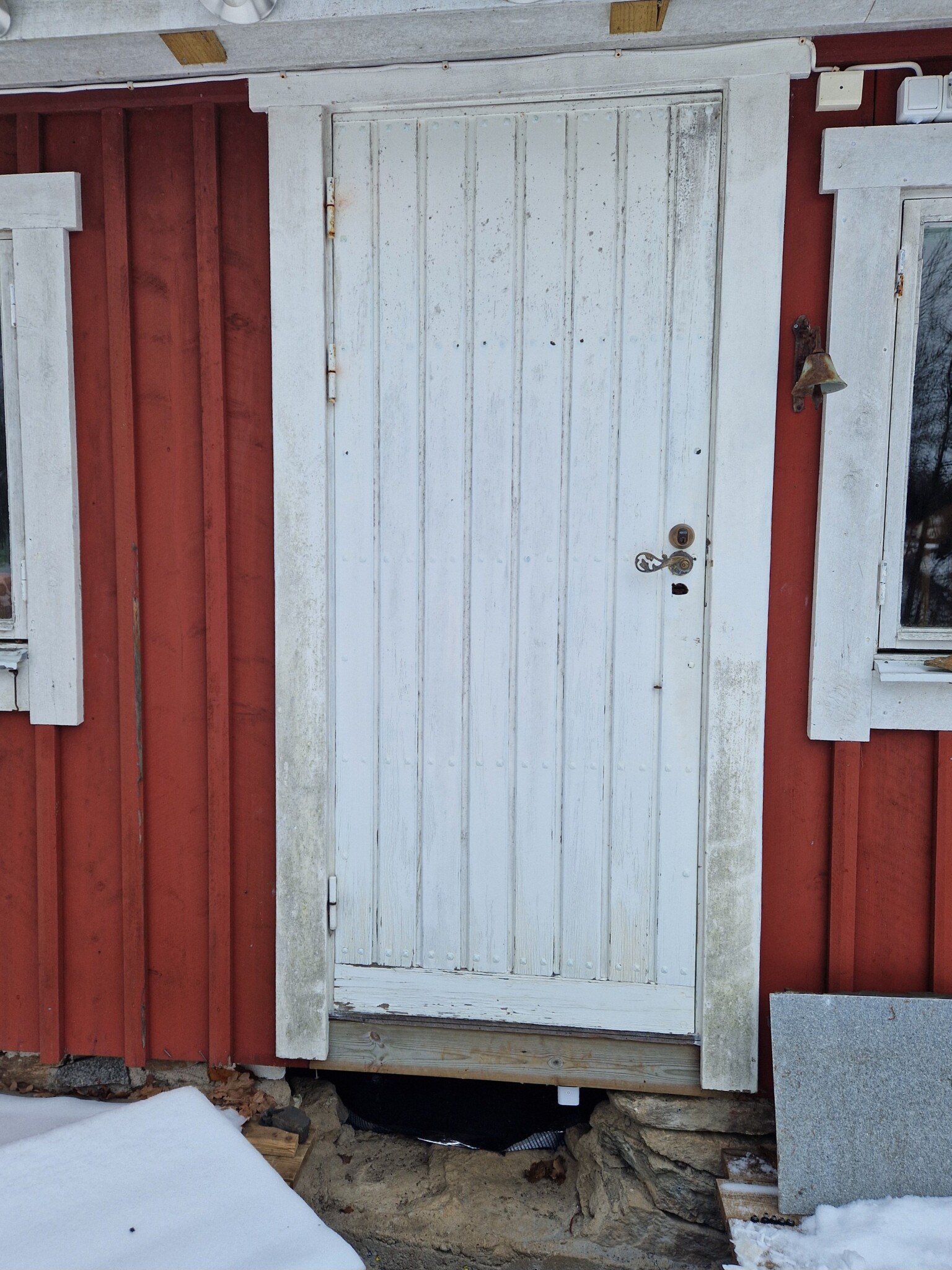

Jag behöver byta ut en sliten ytterdörr, men upptäckte att den har udda mått (83x202 cm). Är ute efter en så smidig och billig lösning som möjligt, men antar att något av kriterierna får ge vika. Specialbeställa dörr som passar? Sätta in en karm med mått för dagens standardmått?
  • Sliten vit ytterdörr med äldre design monterad på röd panelvägg, omgiven av snö och sliten omgivning.
  • Öppen ytterdörr med utsikt över snötäckt trädgård och skog bakom. Dörren har grönt karmfoder och träpanel.
udda mått (83x202 är det yttermåttet på karmen ?
Det verkar vara en standard modul 9x21 ytterdörr.
ModulDörrbladsmåttKarmyttermått
9 x 21
825 x 2033 mm
888 x 2080 mm
Tyvärr behöver man köpa komplett dörr med karm.
9 x 21
825 x 2033 mm
888 x 2080 mm
Ok, tackar för klargörandet! 👍
