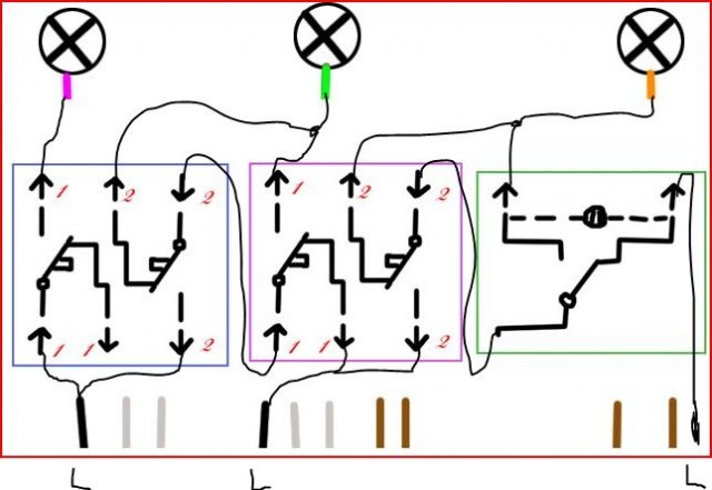

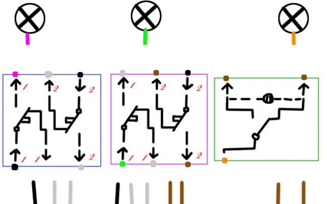

Fast med det schemat så tänder jag ju bara 1 lampa med tre olika brytare.
Brytare 1 - ska egentligen tända två... lila och grön - bara att jag inte ritat samtliga ledare.
Brytare 2 - ska tända grön och orange (brun och grå är trappledarna)
Brytare 3 - ska tända orange.

Jag plockade ju bort strömbrytarna inför tapetseringen, dock tog det sin tid så har glömt hur det såg ut.
Eftersom jag bara har en fasledare så måste jag antingen bara bygla emellan, eller så fattades det fas-ledare från första början.
Är det okej att bygla mellan två poler på dessa brytarna, gör elektrikers så?
