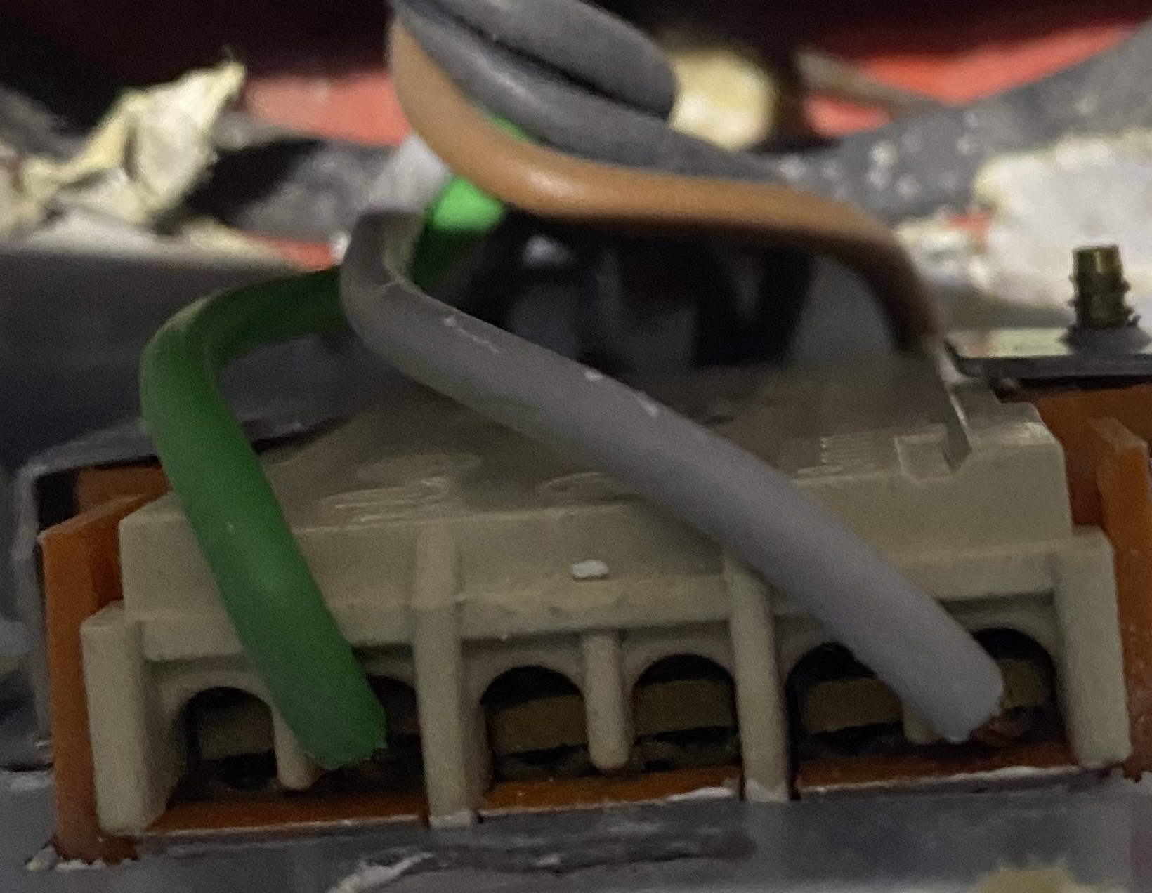

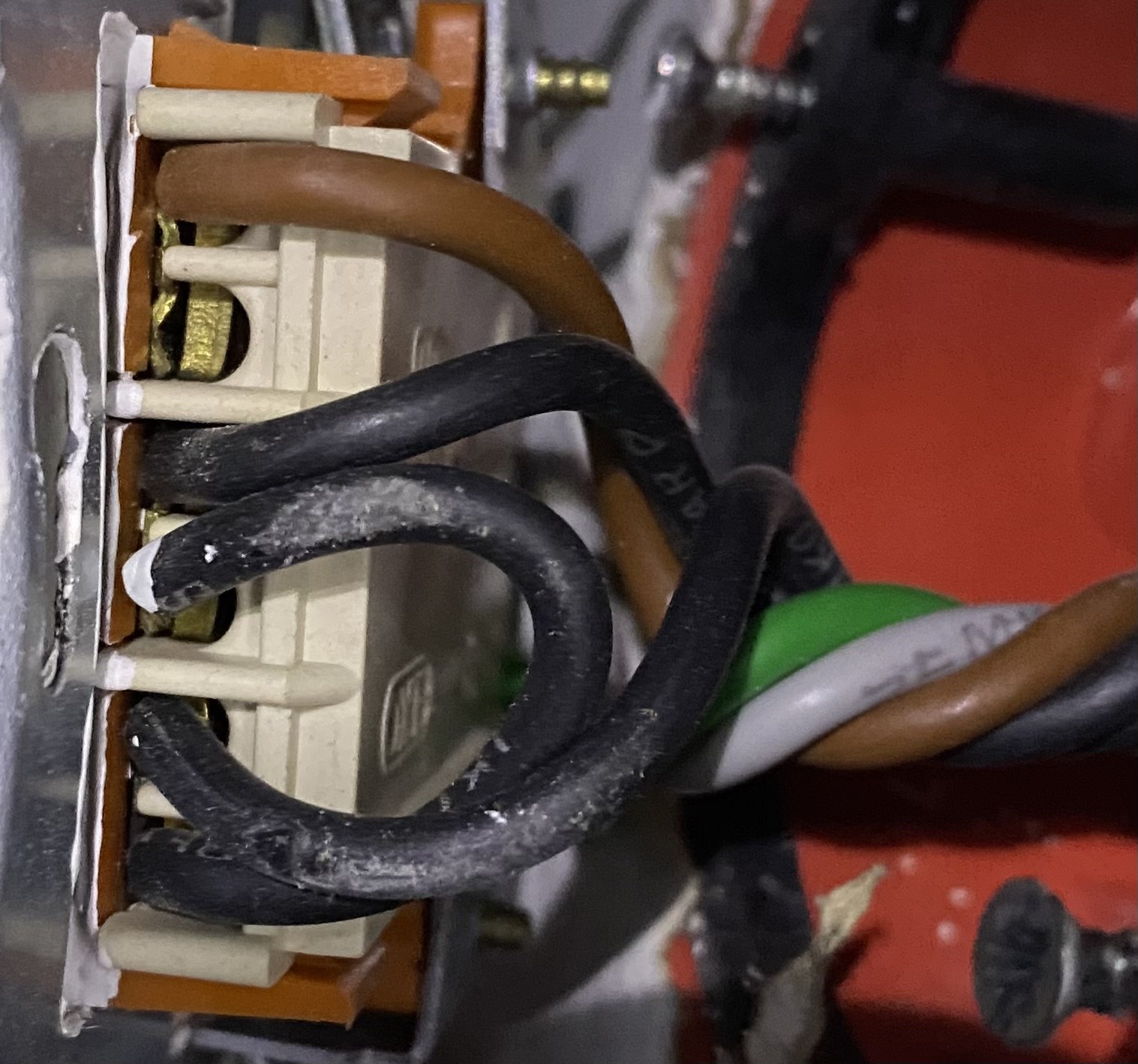

Kan någon vänlig person hjälpa mig förstå bifogad koppling. Det är en gammal elko brytare märkt med 6-6 (dvs. dubbeltrapp) men den saknar kopplingsschema och kan inte hitta någon elko brytare som stämmer överens.
Den ena brytaren går vidare och används som trappkoppling (brun+grå i andra änden).
Den andra brytaren går direkt till lampan och använder ingen trappfunktion.
Kan det vara så att ingången för fas är placerad bredvid varandra (svarta) och att den är byglad med ytterligare en fasledare för att den går vidare till något eluttag eller dylikt?
Tack på förhand!

Ja den kan vara vidarekopplad till ett uttag eller liknande. Kan du ta en bild framifrån?

Jag menar bild på strömbrytaren :rofl:
Hur är den andra trappbrytaren kopplad (bild)?
Trappkopplingen kan vara en sparkoppling där fas finns i bägge brytarna.

Även om strömbrytaren är isärplockad så kan det vara till hjälp hur funktionerna är, vilka poler som är "P" och vilka som är de olika "pil ut".
Ta en skarp närbild på framsidan så lär det gå att lista ut hur det ska vara.

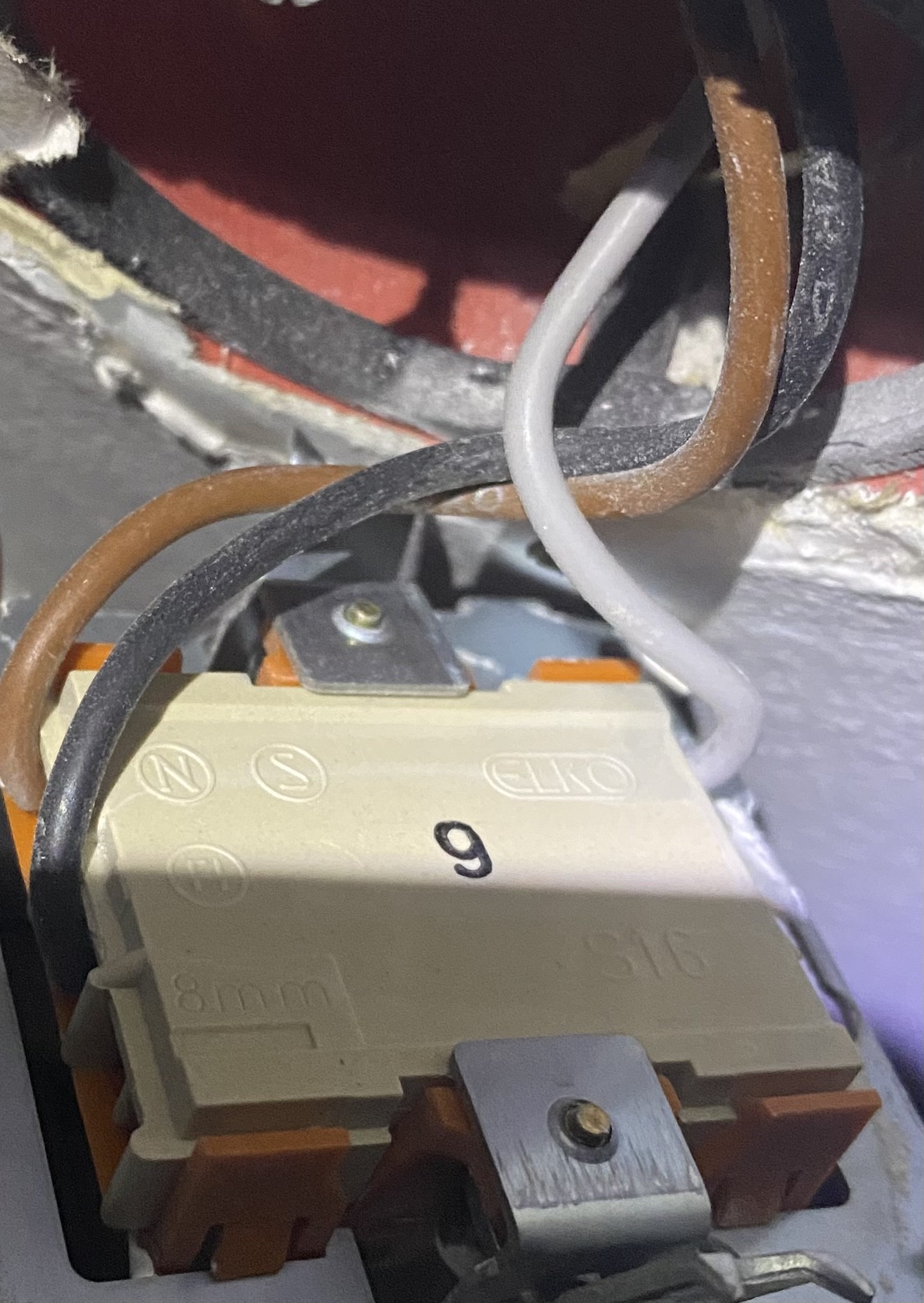

Bifogar bild på trappkopplingen i andra änden.

Det enda jag kan tänka mig är att polerna för fasledarna är placerade bredvid varandra och därav byglingen samt att den sen går vidare till ett eluttag. Men har inte hittat en enda brytare från elko som har ett liknande kopplingsschema.

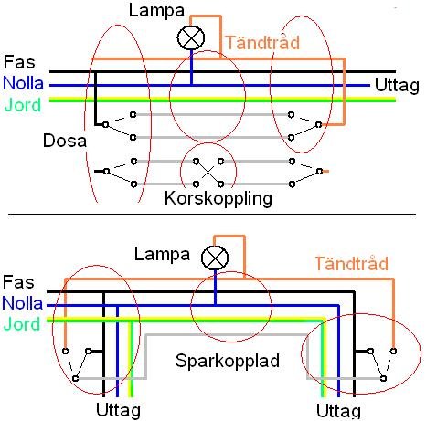

Eftersom du har svart tråd vid andra trappströmbrytaren så är det troligen sparkopplat.
Arbetshypotes är att grå tråd sitter på "P" på bägge brytarna, svart på ena "pil ut" och brun på andra "pil ut".

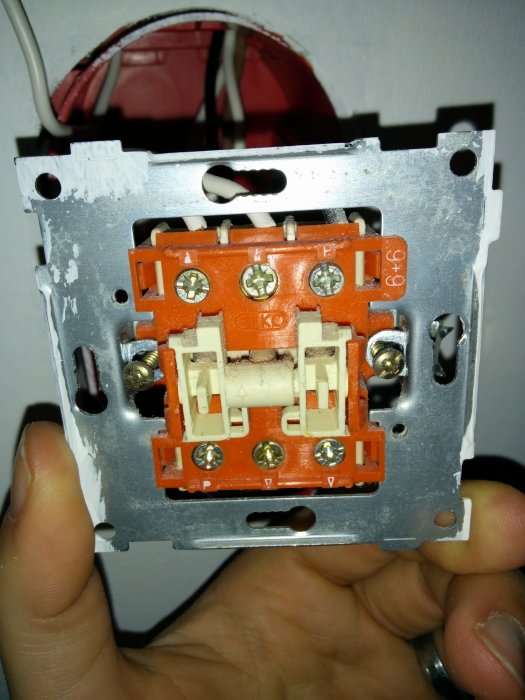

Om du har ett mätinstrument går det att mäta mellan vilka anslutningar du får kontakt för att avgöra hur de sitter. Jag gissar att P på brytarna är vid texten "ELKO" och diagonalt över. Alltså den svarta vid "ELKO" är fas och den gröna är tändtråd till lampan utan trappkoppling. Den grå är den som skulle vara märkt "P" på en uppmärkt brytare. Det som möjligen gör det lite förvirrande är att fasen inte ligger på "P" i den här typen av trappkoppling.
I just den här kopplingen kommer ingenting att gå sönder om du kopplar fel. Du riskerar bara att det inte fungerar som det skall.

Tack för svar! Ja väldigt förvirrande blev det men nu förstår jag. Jag återkommer med resultat och stort tack till er alla för hjälpen :)
Sparkey
Här hittade jag en bild:
