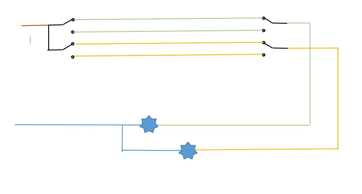

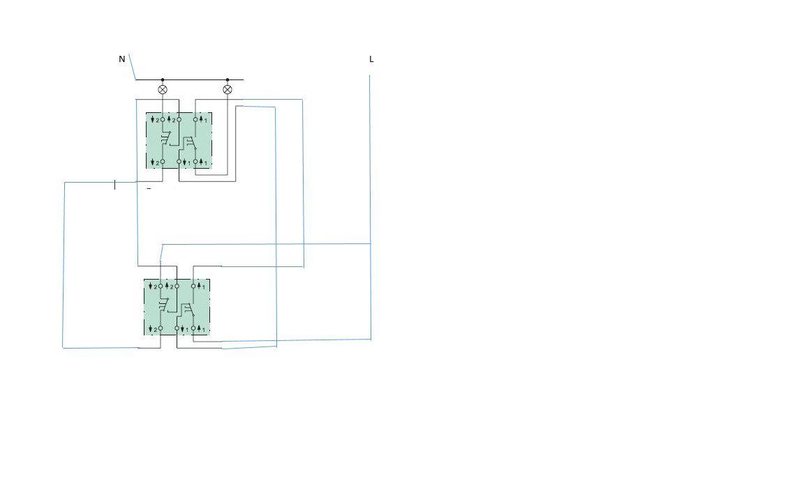

Hur ser kopplingsschema ut där man vill styra två lampor oberoende av varandra från två olika platser?
Alltså: man har två lampor i taket som ska tändas/släckas oberoende av varandra. I ena änden av rummet strömbrytare med två vippor (dubbeltrapp?), som styr lampor som en kron, och i andra änden av rummet också strömbrytare med samma funktion, fast styr samma lampor på samma sätt.
En dubbeltrapp är helt enkelt två olika trappbrytare som "sitter" på samma ställe. Så kopplingsschemat är en vanlig trapptändning.
Sanguine och 1 till
Bästa svaret
Så här:

Tack för era svar. Om jag har fattat det rätt så är det 4 mellantrådar (6 trådar i ett 20mm rör?)

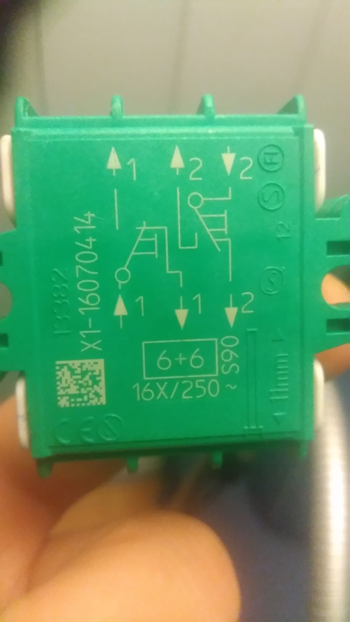

Hej! Jag har två schnider brytare med två vippor enligt bild och vill koppla dubbeltrapp.
Kan någon kunnig rita kopplingsschema på detta?
Tack på förhand

J johan5588 skrev:
Nej, men den måste tolkas om, då inte anslutningaanslutningarna sitter lika på min brytare....
Du har ett schema på brytaren.
Siffrorna 1 och 2 refererar till de två vipporna.
Pil in och ut finns ju på schemat i #4 och på baksidan på din brytare.

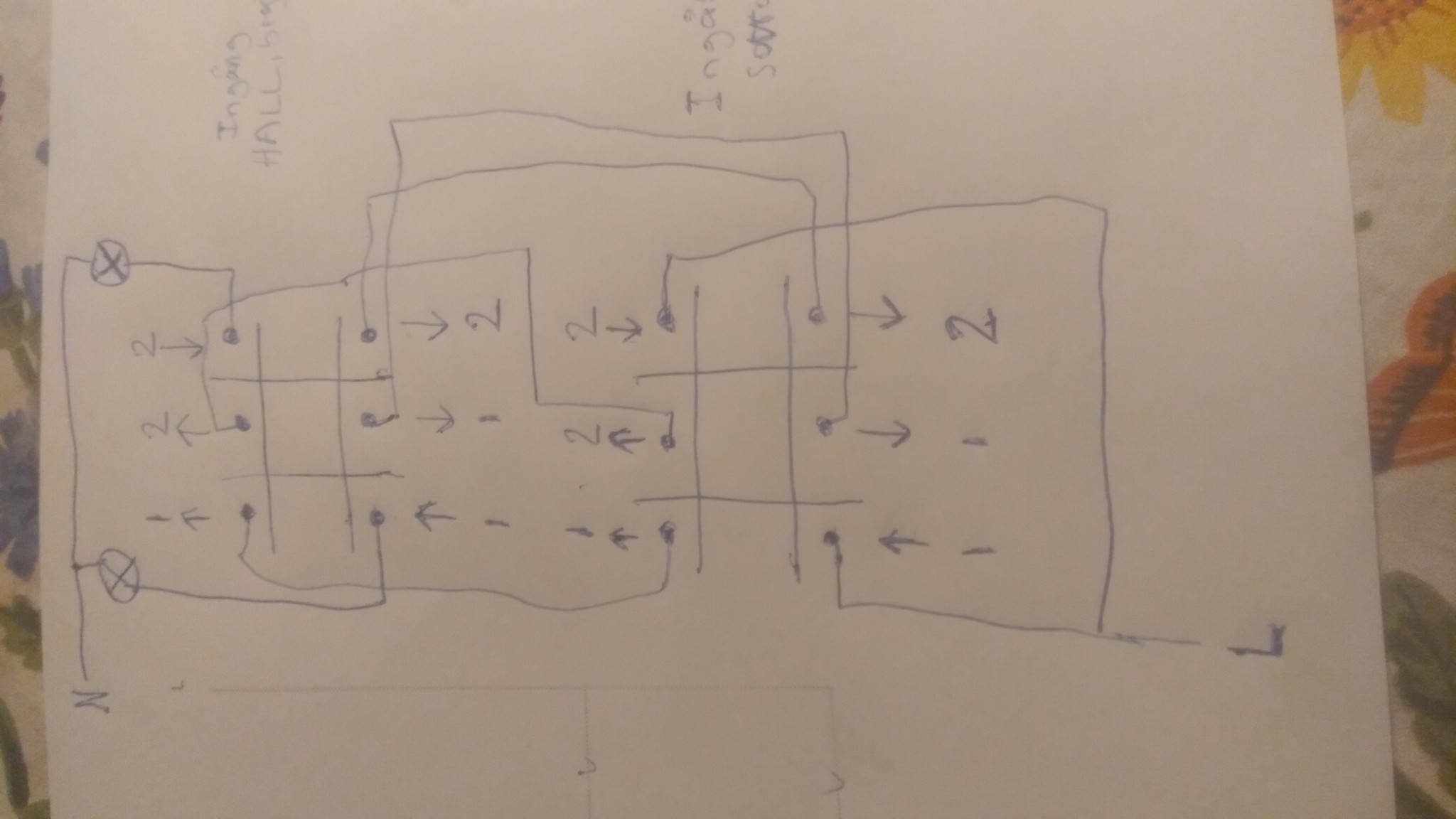

Försökt rita om efter mina positioner på brytare, stämmer detta?
Alla sex positionerna på brytaren ska ju användas
  • Handritad skiss av elinstallation med positioner för brytare och strömkretsar.
Det finns två svar på din fråga.
- Det är korrekt som du ritat.
- Men det är fel eftersom du inte förstår att det är korrekt och redan återgivet i #3 och #4. Du ska endast koppla in denna strömbrytare om du förstår kretsschemat. Där är det svårt att hjälpa då vi inte vet dina grundkunskaper. t.ex om du förstår vad en sluten krets innebär.
Så din fråga borde bestå av en begäran att förklara det du inte förstår. Det kommer vi att vara behjälpliga med så se inte detta som att du inte borde ställt frågan, tvärtom, ställ rätt fråga så får du hjälp.

Nej, jag kunde kanske varit lite trevligare tidigare. Jag skyller på fyra veckor av förkylning i sträck.
Faktum kvarstår att det är bra att du frågade istället för att koppla på chans. Jag tycker dock fortfarande att det är viktigt att du förstår kopplingen. Om du tittar på din brytare och vänder den så ser du att den är exakt ekvivalent med det som visas i #4. En oförmåga att se detta är lite oroväckande för mig.
Det gick bra att förstå när jag ritade upp det på egen hand. Har svårt att se pilarna faktiskt i #4, bilden är för lågupplöst.
