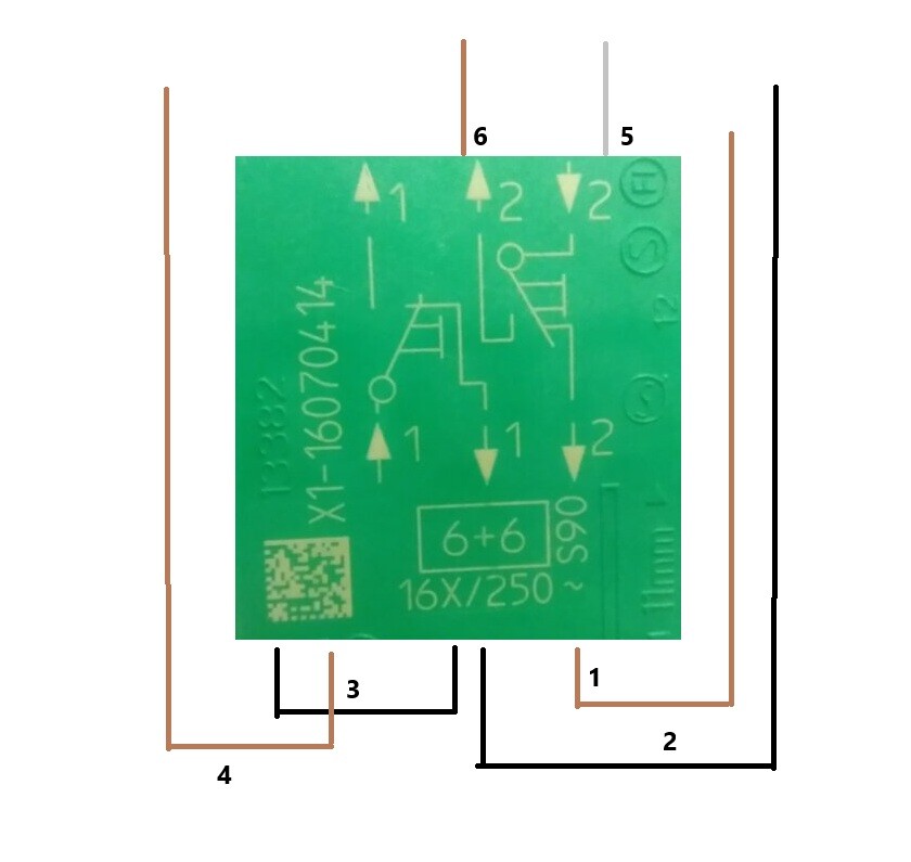

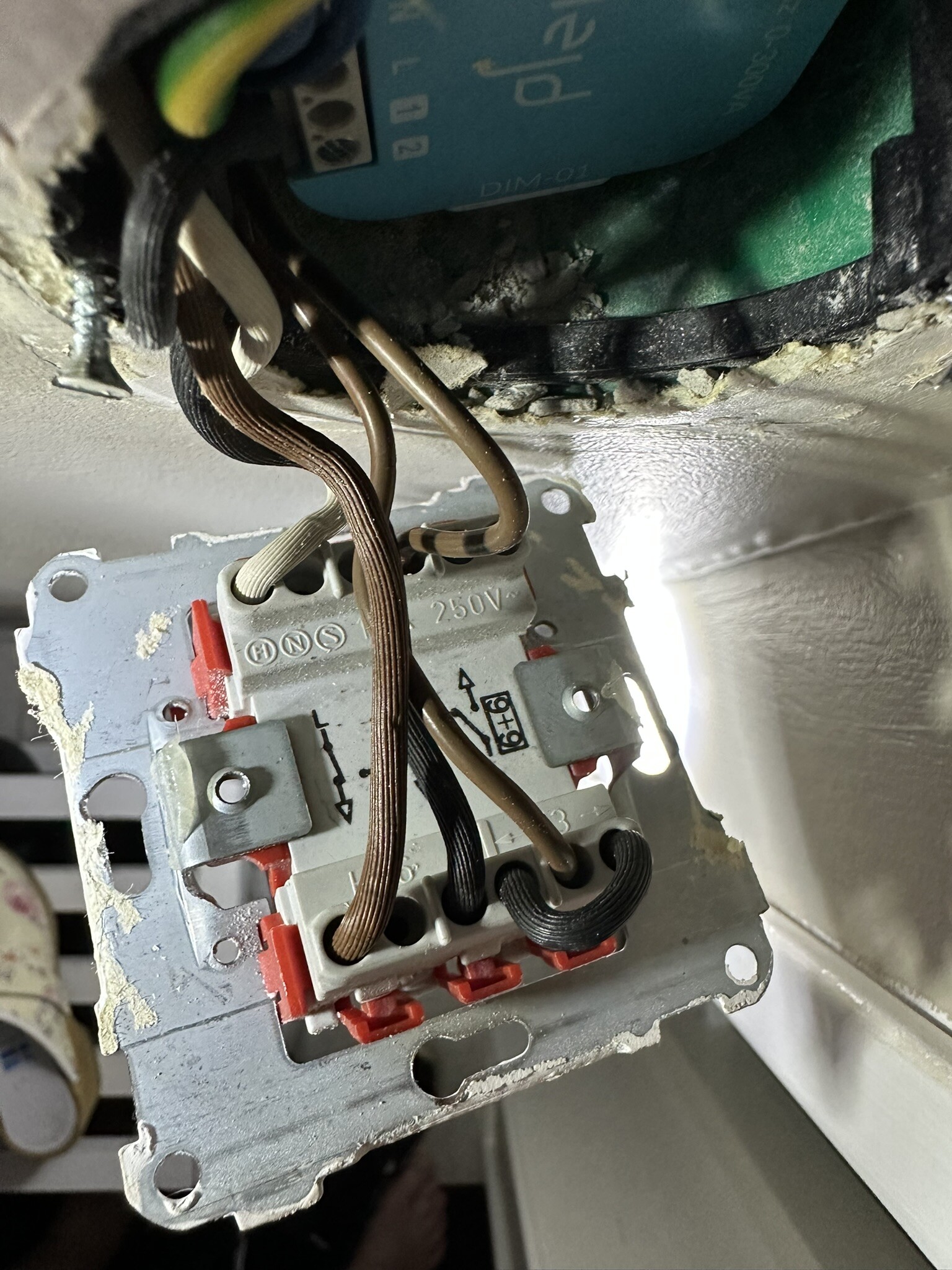

Har en gammal brytare jag vill byta ut. Har jag tänkt rätt?
Så här ser den gamla ut:
Så här har jag tänkt på den nya:

Precis. Koppla den på samma sätt som den gamla. Översätt L på den gamla till pil som pekar inåt på den nya strömställaren. I övrigt är det identiskt där ena vippan hör till siffran 1 och den andra till siffran 2.
När en riktig fasledare inte är kopplad på L i en trappkoppling är det en sparkoppling. Där lägger man man istället mellantråden som löper mellan strömställaren på L eller pil in.

Jag har läst igenom men förstår ändå inte riktigt? Jag tyckte att jag översatte L till pil in?
Hjälp!
"Pil in 1" hör ihop med 2*"pil ut 1". (Brytare 1)
"Pil in 2" hör ihop med 2*"pil ut 2". (Brytare 2)
"Fas in"+"fas bygel"+"fas vidarematning" är alla anslutna till "brytare 1" istället för "brytare 1"+"brytare 2".

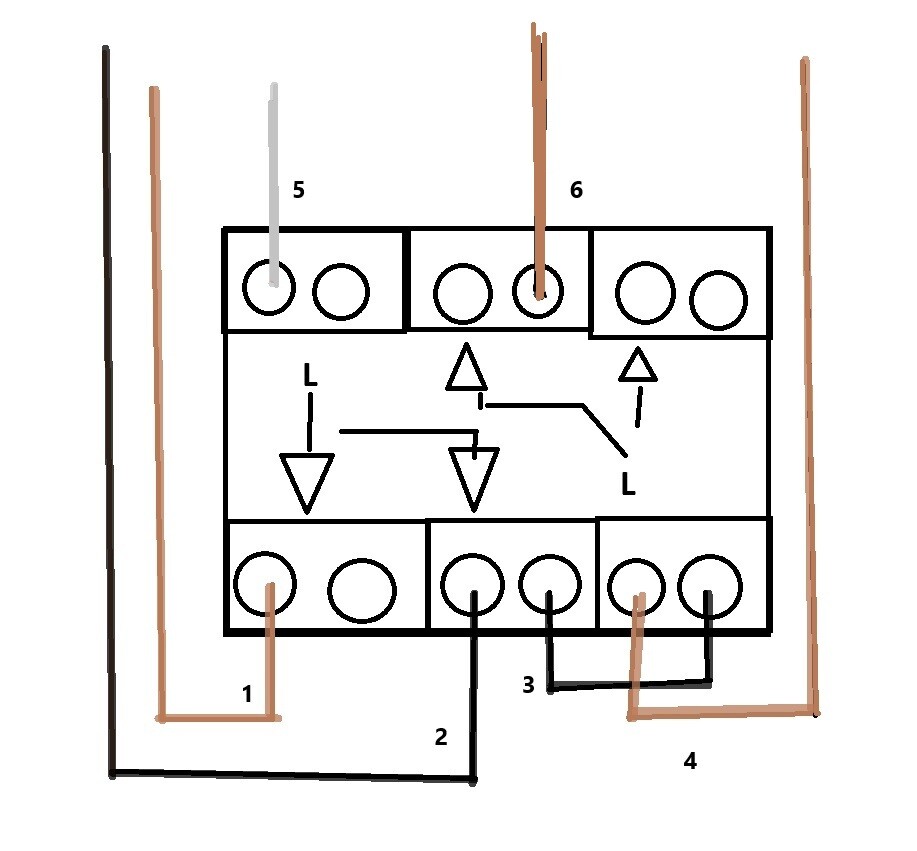

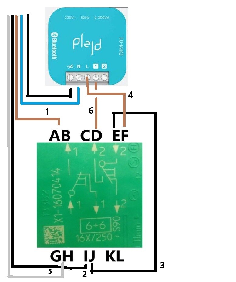

Först, stort tack för er hjälp! Väldigt snäll av er!
Jag är fortfarande förvirrad, enormt.
Så:
5 - E
4 - G
Kan lägga till att det är en Plejd-puck installerad också om det gör någon skillnad?
Så:
5 - E
4 - G

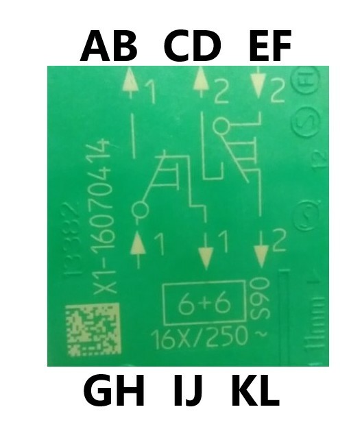

Det är ju jättesvårt att säga exakt koppling när det dessutom är en Plejdpuck inblandad som man är osäker på funktion och inkoppling av. Baserat på en enbart brytarna skulle jag säga:
- Gamla 5 till nya GH
- Gamla 1 till nya AB
- Gamla 2 till nya I
- Gamla 3 till nya J & E
- Gamla 4 till nya F
- Gamla 6 till nya CD

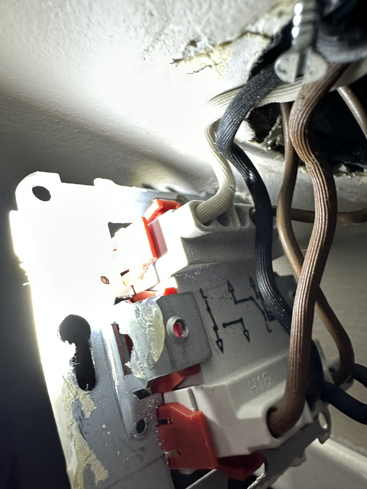

Konstigt att gamla 4 är brun, tycker den borde varit svart(?) När huset byggt och elinstallationen gjord?
Vilka hjältar ni är!

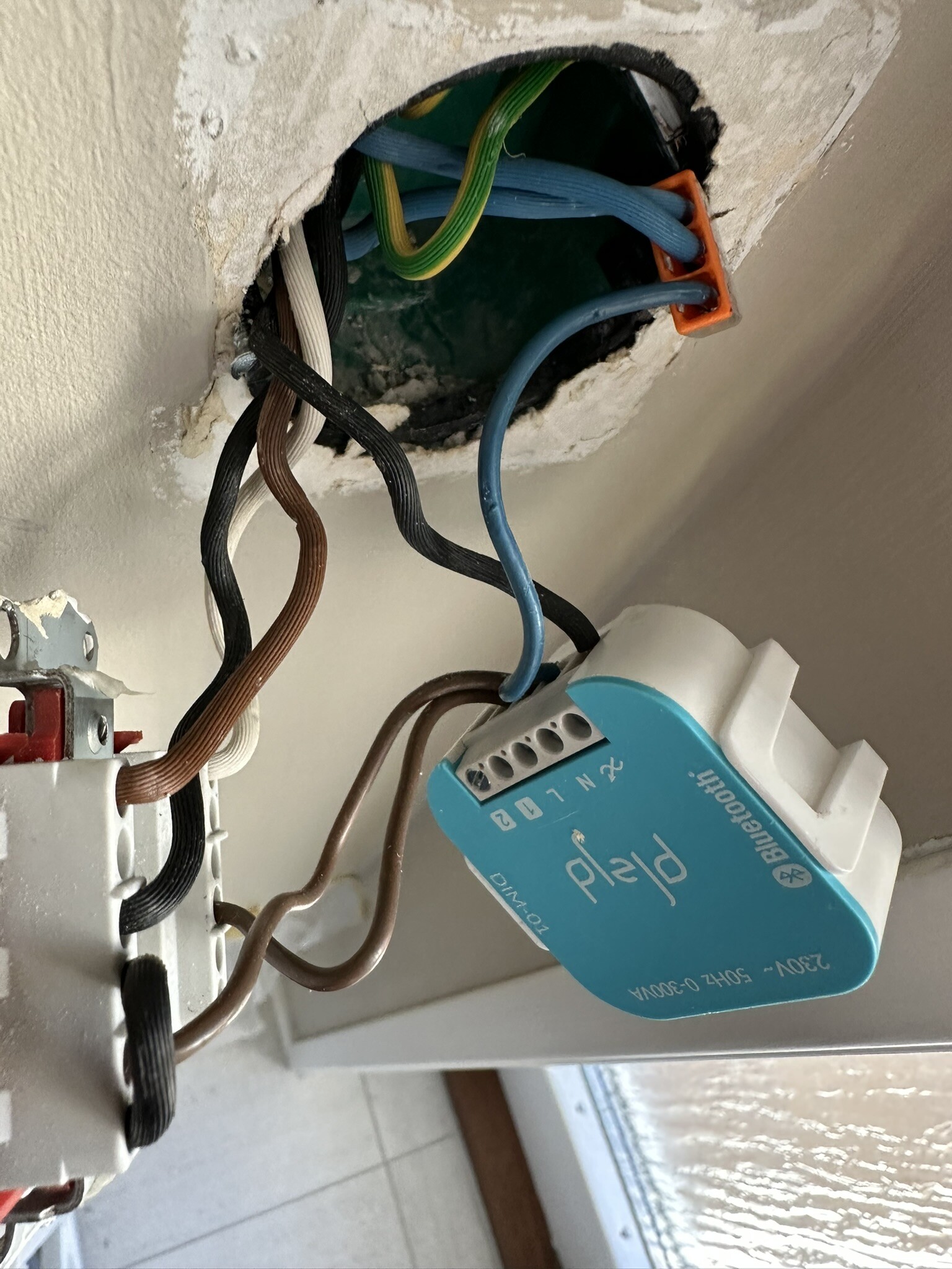

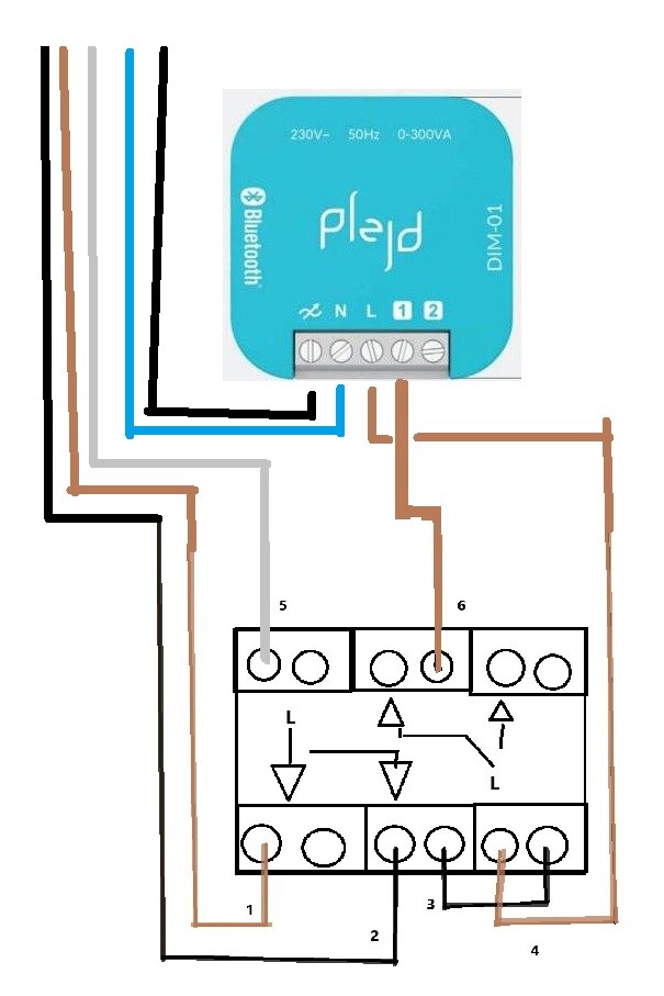

Nuläge:
Så med er hjälp så kom jag fram till att det borde vara såhär med den nya:
Ser det korrekt ut?
Huset är byggt runt -97 -98 och då är även elinstallationen gjord. Komplettering med Plejd runt 2021.J Josth skrev:Det är ju jättesvårt att säga exakt koppling när det dessutom är en Plejdpuck inblandad som man är osäker på funktion och inkoppling av. Baserat på en enbart brytarna skulle jag säga:

Stämmer! Jag öppnade och tittade igen. Gjorde en mer utförlig om än amatörmässig ritning:Demmpa skrev:
Nuläge:
Ser det korrekt ut?
Ok. Ledningen som går mellan brytaren och "L" på Plejdpucken borde egentligen varit svart om man följt husets färgstandard men det var säkert någon som tog vad man hade hemma. Knappen på brytaren som styr ingång 1 på Plejd borde kanske modifieras till återfjädrande knapp med en impulsfjäder. Brukar bli lättare att dimma ljuset då. https://www.elbutik.se/product.html/exxact-impulsfjader
Det glömde jag att nämna, den gamla har en fjäder och även den nya.J Josth skrev:Ok. Ledningen som går mellan brytaren och "L" på Plejdpucken borde egentligen varit svart om man följt husets färgstandard men det var säkert någon som tog vad man hade hemma. Knappen på brytaren som styr ingång 1 på Plejd borde kanske modifieras till återfjädrande knapp med en impulsfjäder. Brukar bli lättare att dimma ljuset då.
