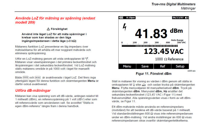

Med ett mätinstrument med hög impendans (som en modern multimeter) går det inte att mäta spänning på något meningsfullt sätt mot något som "flyter" (dvs är elektriskt isolerat mot omgivningen).

Du skulle behöva mäta med en (Fluke 289) eller liknande som har LoZ
Screenshot ur en handbok visar instruktioner för att använda LoZ-funktionen och utföra dB-mätningar med en digital multimeter.

Jodå det kan man gott o väl att mäta mot något som flyter. Det är mao meningslöst att mäta mot det metalliska höljet på en dubbelisolerad apparat för det har ingen potential, ingen kontakt med varken jord eller fas precis som det ska vara.
En lite mer meningsfull mätning är mellan godsen på handdukstorken och något som verkligen är jordat som vattenledningar eller skyddsjordade apparater. Då kan du upptäcka ifall handdukstorken mot all förmodan gått sönder och lyckats spänningssätta höljet. Det ska inte kunna ske...
