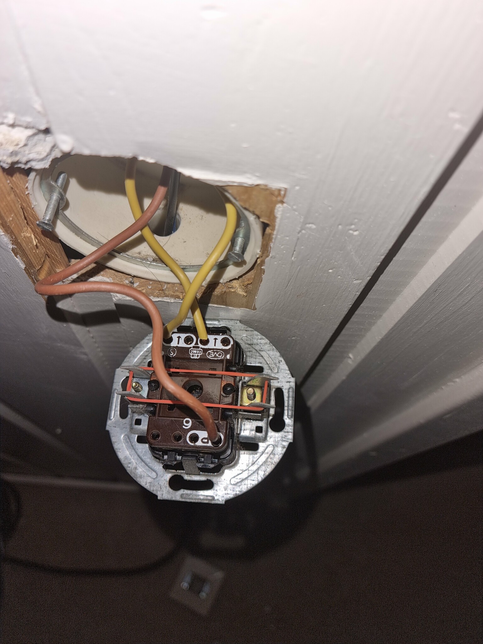

Stämmer rätt bra med det jag antog. I brytaren på bilden går gul tändtråd förmodligen vidare till lampan och de bägge vita kommer ifrån dubbeltrappbrytaren.

Om den gula från den strömbrytaren på sista bilden går till lampan så bör det kopplas som beskrivet ovan. Då borde du hitta två gula vid den andra strömbrytaren som kommer ur samma rör

Alltså bygla fasen mellan 1,3 de båda vita in på 2,4 och de två gula på L,5
Edit. Om de tänder "fel' lampa byta plats på de vita mot de gula i dubbeltrappen.
I den sista trappen brun in på L de gula på de andra plintarna

Sedan ska det inte sticka ut koppartråd från plinten som det gör på bilden. Ajabaja 😉

Jag tackar ödmjukast för hjälpen! Nu lyser det överallt och jag kan tända och släcka på alla platser 🥳🥳

Fasen gick ju in i dubbeltrappen. I stället för i trappbrytaren som på bilden i skolan 🤣
