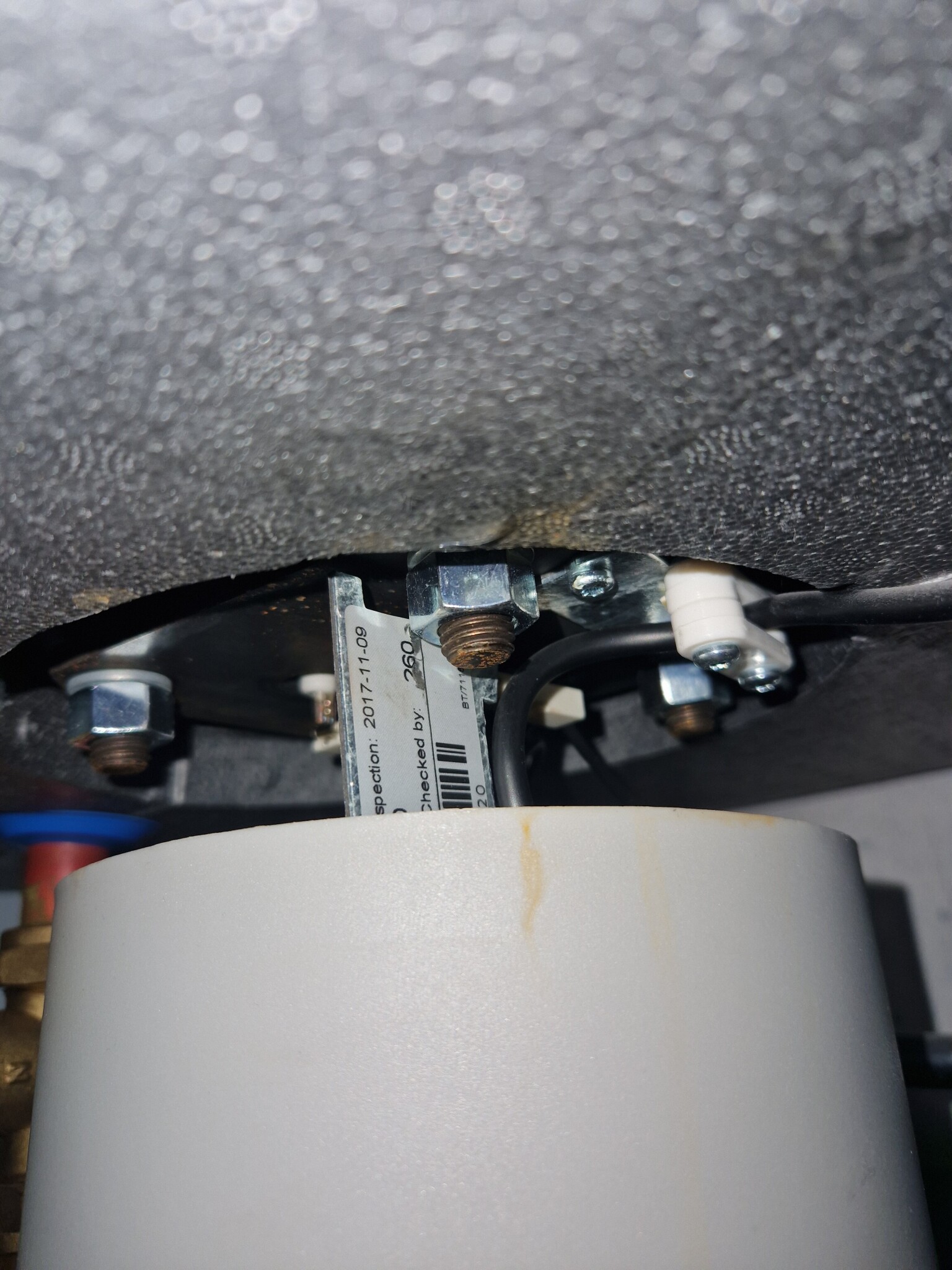

Har börjat droppa vatten inifrån varmvattenberedaren.
Ändå så pass att det runnit ut på golvet med tiden.
Vad kan det tänkas vara?
Har släppt ut vatten via avtappningen och det rinner inte undan. Ska kolla avloppet.
Men kan droppande bero på stopp i avlopp? När det droppar ovanför.
Se bild på pannan och droppen uppe till höger.
Tack på förhand!
  • Varmvattenberedare med en liten vattenläcka upptill, synligt på en droppande punkt. Kopparrör och avtappningsventil i förgrunden.
Var droppar det, från den runda koppen. Dra ut vredet, lossa muttern, ta bort huven under och se om det droppar från någon del på patronen. Inget ovanligt med det. Om så är, så byt patronen.

Svårt att bli klokare.
Men man ser att en droppe är påbörjad uppifrån.

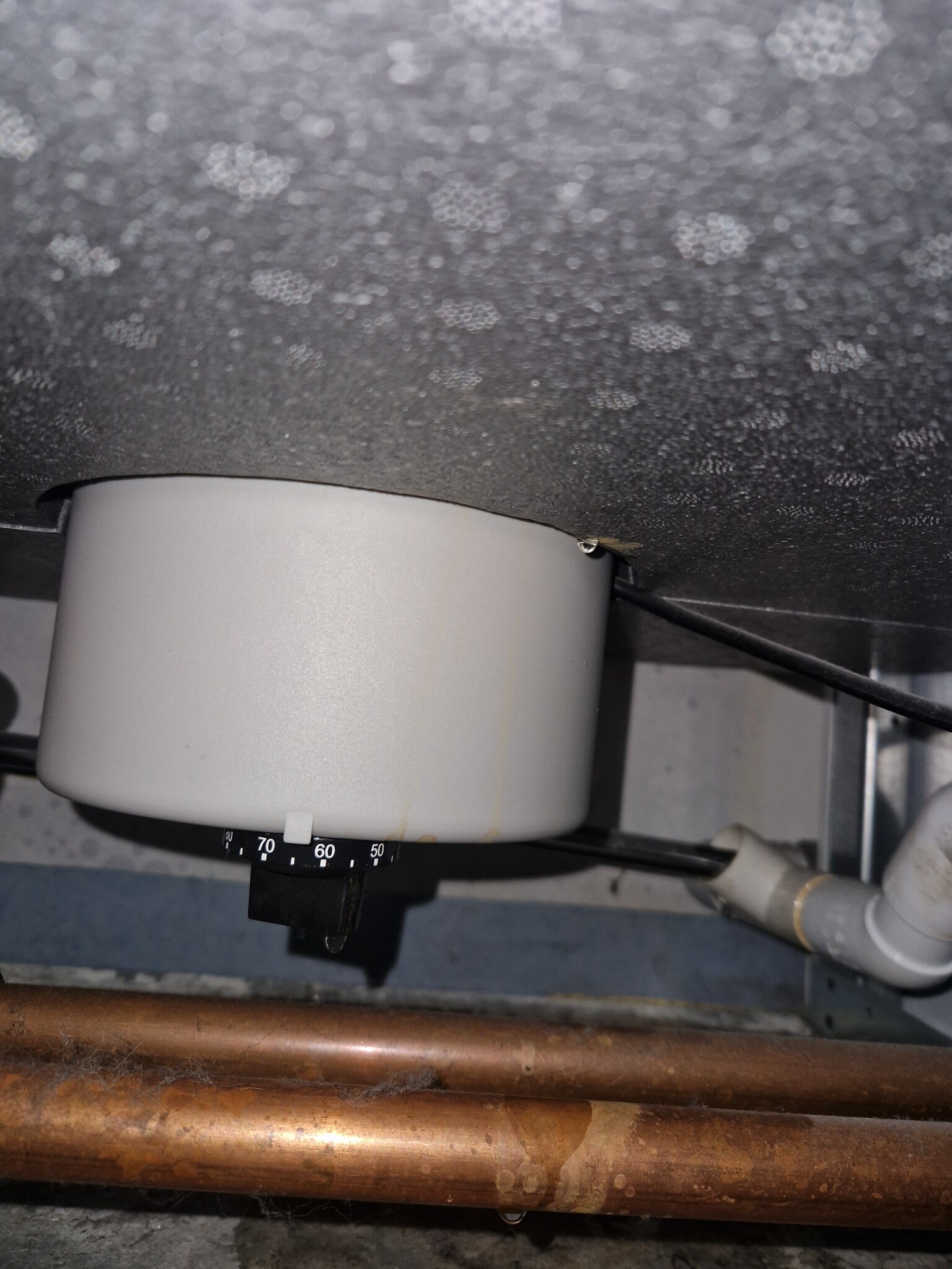

  • Närbild av en vodrvattenberedare eller röranslutning med tecken på en vattendroppe som bildas på konstruktionens ovansida.
Det kommer inte från toppen på beredaren? Kondenstråget upp vid kompressorn som gått tät å det rinner över
Har kollat det, tömde behållaren. Tror det inte droppar längre så kan varit det.
Men nu låter det istället...har jag inte hört förut. Någon som har koll?
du måste ha slangänden under vatten, så det skapas ett vattenlås, annar suger den luft bakvägen och isar igen för fort
Tummen_mitt_i_hand
Tack, blev varse det sen.
Men hjälpte föga, tanken gick sönder. Så nu behöver den hela vvb bytas, 8 år gammal. Suck 😊
