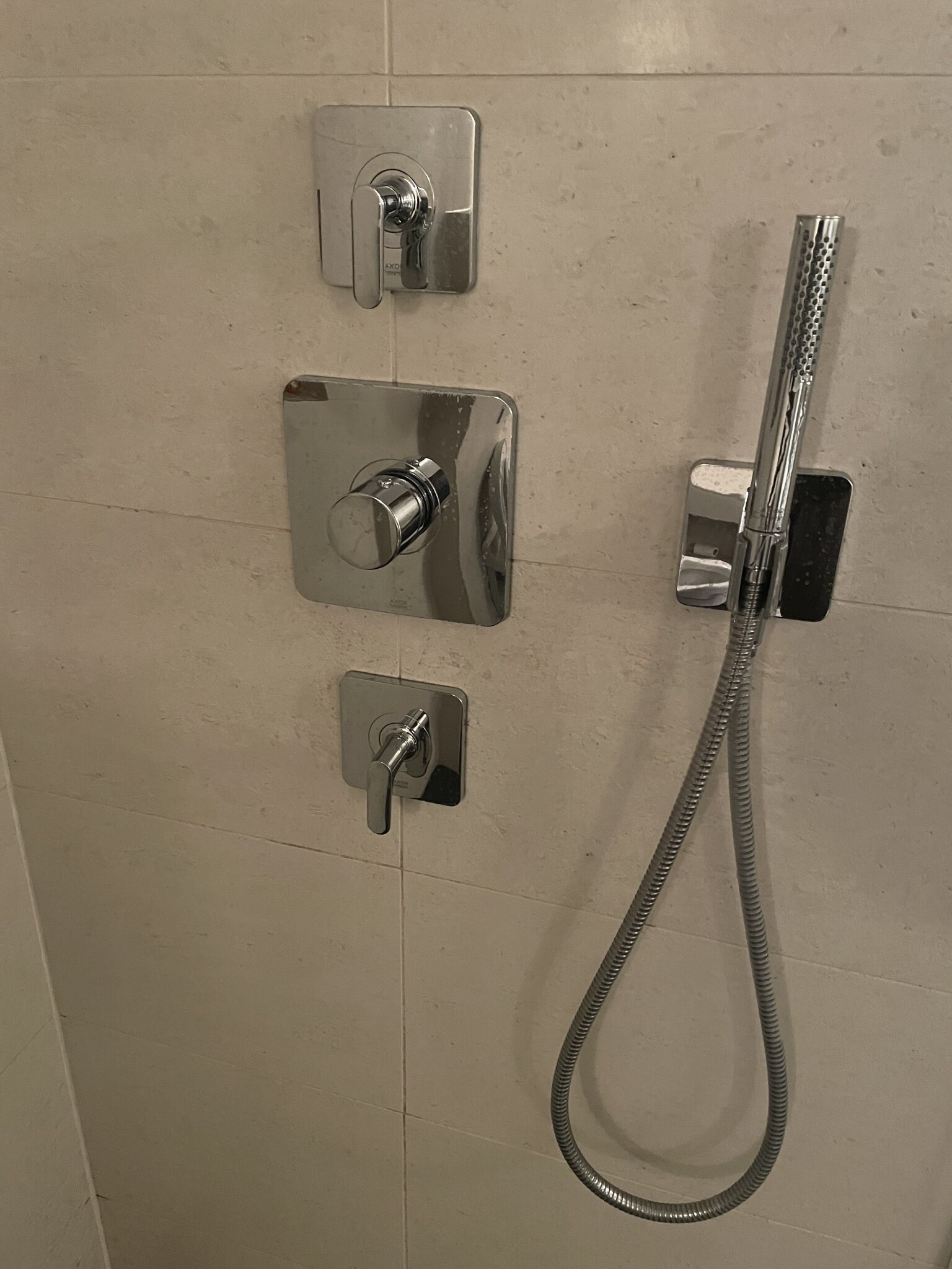

Överstycke (tror att den heter så) är väl vanligast. Det är ju den som tätar. Sitter bakom vredet till där man startar och stänger av vattnet. Tätar inte den när man stängt "kranen" läcker det genom vatten som kommer ut genom duschmunstycket.
Det du kan testa är att öppna och stänga upprepade gånger och se om det blir bättre för stunden ifall det har hamnat lite kalk där. Hjälpte för mig när det läckte sist jag använde duschen. Men skulle tro att det är bara tillfällig lösning. Kommer byta överstycket.

Har köpt reservdel (överstycke/ventilöverdel) och tänkte testa att byta den men efter att ha monterat bort vredet så sitter denna del inuti ett hyfsat långt plaströr. Plaströret har i princip samma diameter som ventilen och ventilen verkar fastskruvad men jag vet inte hur jag ska kunna komma åt sexkanten givet att rörer är så trångt och dessutom ganska långt (4-5cm till sexkanten).
Hur gör man? Måste plaströret tas bort, har det någon funktion? Tror överstycket/ventilöverdelen är större än diameter än plaströret oavsett så måste väl ha kommit på i efterhand.

Ingen med inspel? kan jag ta bort plaströret och köra utan?I Iconoclast skrev:Better late than never... dags att ordna detta.
