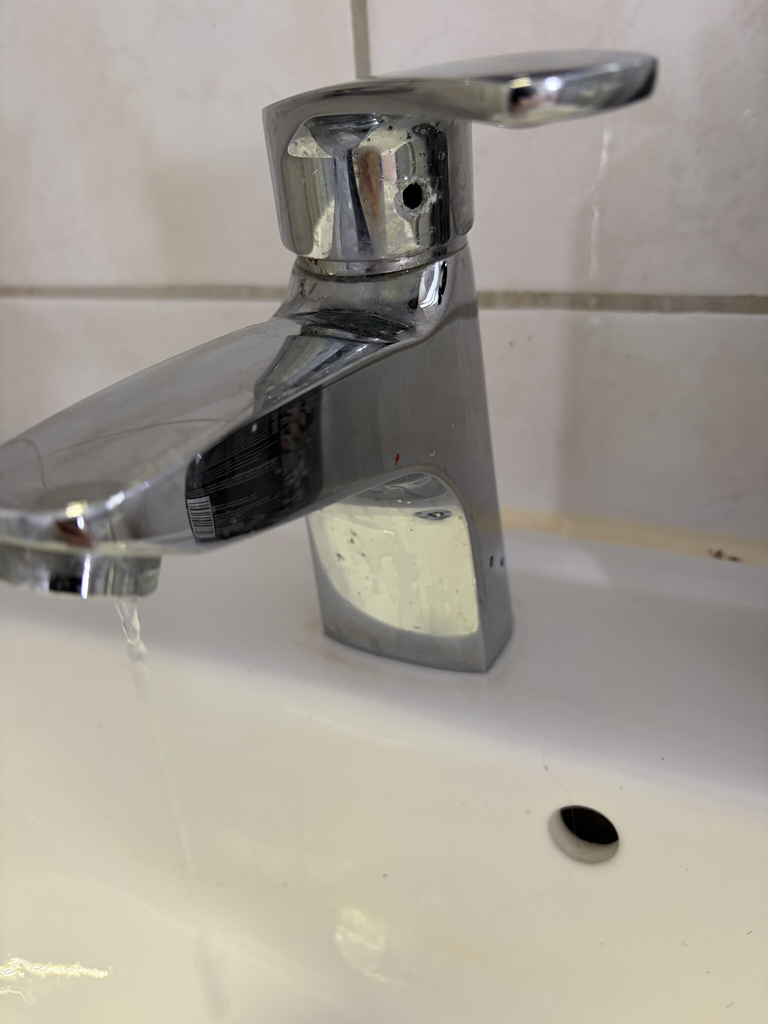

Efter att ha köpt ut min exman ur mitt hus så är jag utfattig (nåväl) och måste sluta ringa fackmän i tid och otid😅
Min badrumskran droppar och jag vill laga den.
Jag har förstått så mycket som att det antagligen är en keramisk insats som är problemet och att jag behöver stänga av vattnet innan jag skruvar av den
Här är mina frågor:
Hur får jag bort kranen? Det verkar sitta en skruv underifrån, är det den?
Vad för insatsska jag köpa? Dvs, är det nån standardstrl eller behöver jag mer info?
  • Kromad badrumskran med läckage, vatten droppar från pipen. Kranens bas och handfat synliga, samt del av kakelvägg i bakgrunden.
du måste veta vad det är för fabrikat och modell på blandaren
