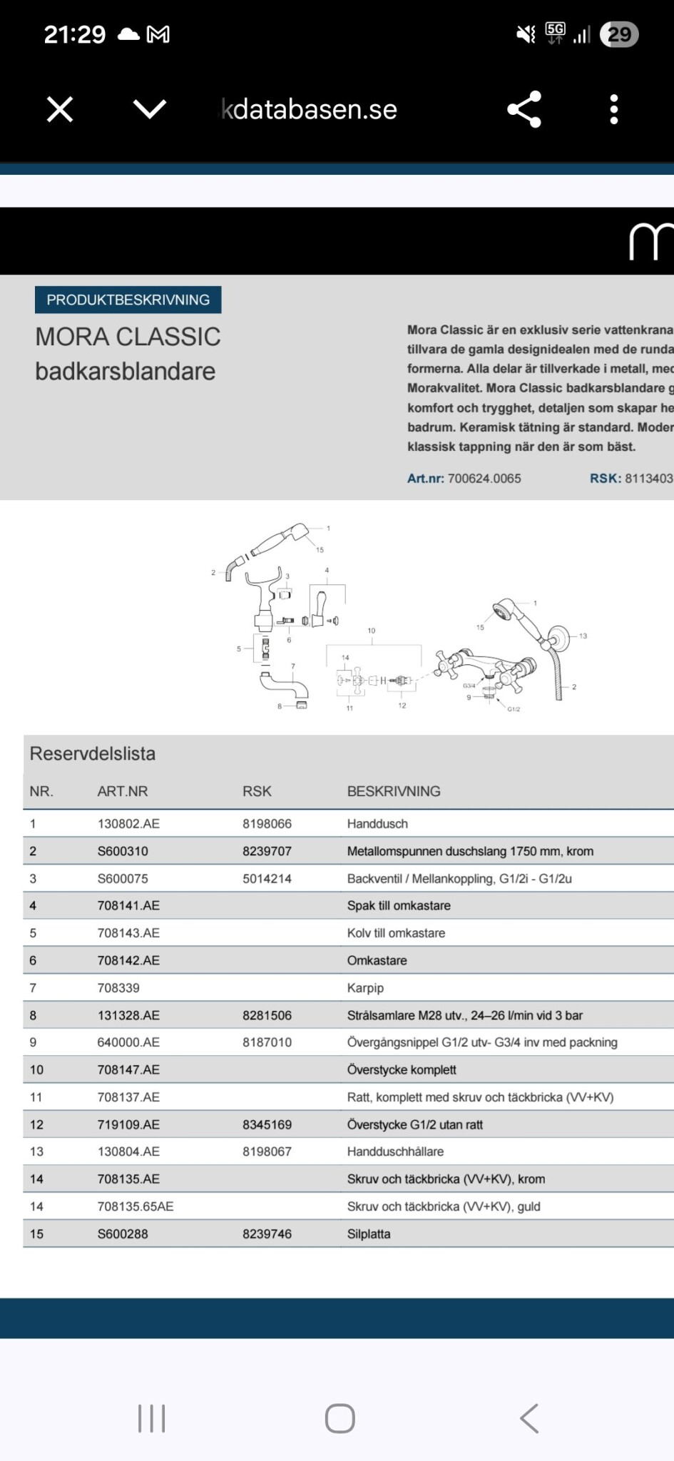

Vi har en badkarsblandare av modellen mora classic hemma sedan flera år. Den har nu börjat droppa och vi funderar på om det går att renovera den/byta ut delar på något sätt. Oavsett om man vrider på spaken till omkastaren mot duschen eller mot karpipen så droppar det från respektive ställe. Vilken/vilka delar tror ni att man bör satsa på att byta ut?
Bifogar sprängskiss nedan.
