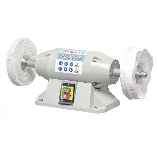

Kommer eventuellt att ha en 0.75 kW, 400V in/ut, omriktare över här hemma och funderar på användningsområde..
Att bara koppla in anslutningskabeln från en 3 fas /400 V polermaskin (och då koppla bort nollan som inte har någon plats i omriktaren ), tror ni det funkar bra? För att få en varvtalskontrollerad polermaskin. Antar att det hänger på motorn i maskinen. Värt att prova? Maskinen är på 0,9 kW, så den biten är nog ok.
Trefas 400V polermaskin med två polerskivor och kontrollpanel, för varvtalskontrollerad bearbetning.
Frekvensomriktare på 0.75 kW för varvtalskontroll av trefasutrustning.
Att köra en 0,9 kW maskin på en 0,75 kW omformare låter inte så bra.
En kylfläkt monterad på omformaren kan kanske hindra den att gå varm.
