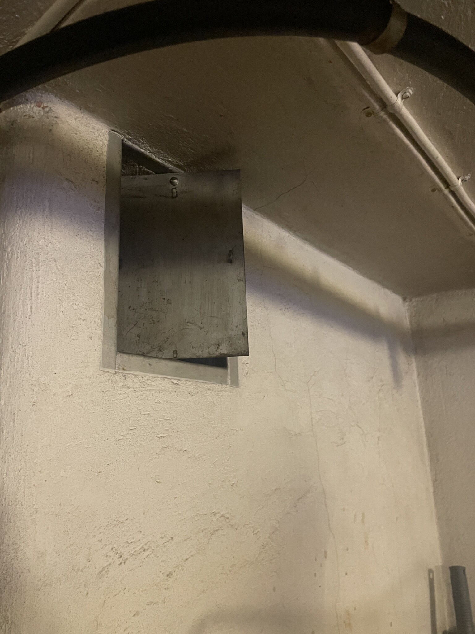

Hej! Har ett hus från 50-talet med självdrag. I källaren är murstocken i tvättstugan och där finns en ventillucka i ovankant. Kan man ta bort luckan och sätta dit en drivande fläkt istället?
Bör man i så fall sätta in/mura ett kort rör i mynningen som man ansluter fläkten till?
  • Ventillucka i murstocken i en källare, del av ett hus från 50-talet.

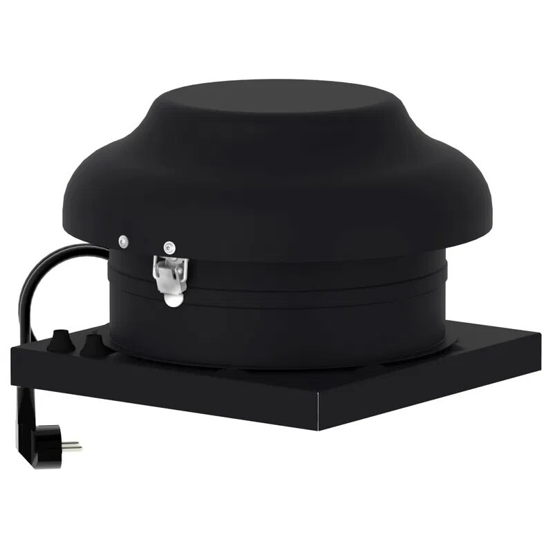

Man brukar hellre sätta takfläkt på självdragshus. Man låter plåtis tillverka en huva till skorsten där rökkanal exkluderas
Att blåsa in luft i en förmodad otät vent kanal så sätter sig nog fukten i murstocken än att lämna huset
Ok! Takfläkt för mig är en propeller med tre blad som rör runt luften i rummet, har den något annat namn eller kan du hänvisa till någon produkt?

Hej.
Har själv fått fläkt i murstock källare installerat av ventfirma. Den är i en gammal ventilationskanal.
Är detta inte ok? Vad för bekymmer kan det bli? Kan tillägga att det är bra fart på luften i skorstenen ut.
Mvh Michael.

Har du kolla uppe i skorsten? Nere vid fläkt så märker man ej skillnad. Sen beror det vilken fläkt man har. Typ pax så räcker det flödet att ventilera ett badrum och ej supportar resten av husets behov av frånluft. Därav namnet badrumsfläkt.
Pax på en skrovlig och sprucken murkkanal så lurar man sig nog. Problem är förstås att du får ingen nämnvärt flöde att hoppas på. Fukten tas upp i murkkanal till stor del istället för det fria.
En uppgradering av självdrag till normal mekanisk variant skulle normalt innebära en besiktning av nuvarande kanaler och om den är sprucken så är då relining/insatskanal aktuellt. Därefter bygger man (plåtis) adapter till skorsten som anpassas till aktuell takfläkt med eventuell styrning av varvtal.

Jag var uppe vid skorsten på taket just för att jag var fundersam på om den orkade trycka upp och ut luft. Och det var bra tryck.
Får fundera på om jag ska ändra detta till utlopp genom yttervägg istället.
