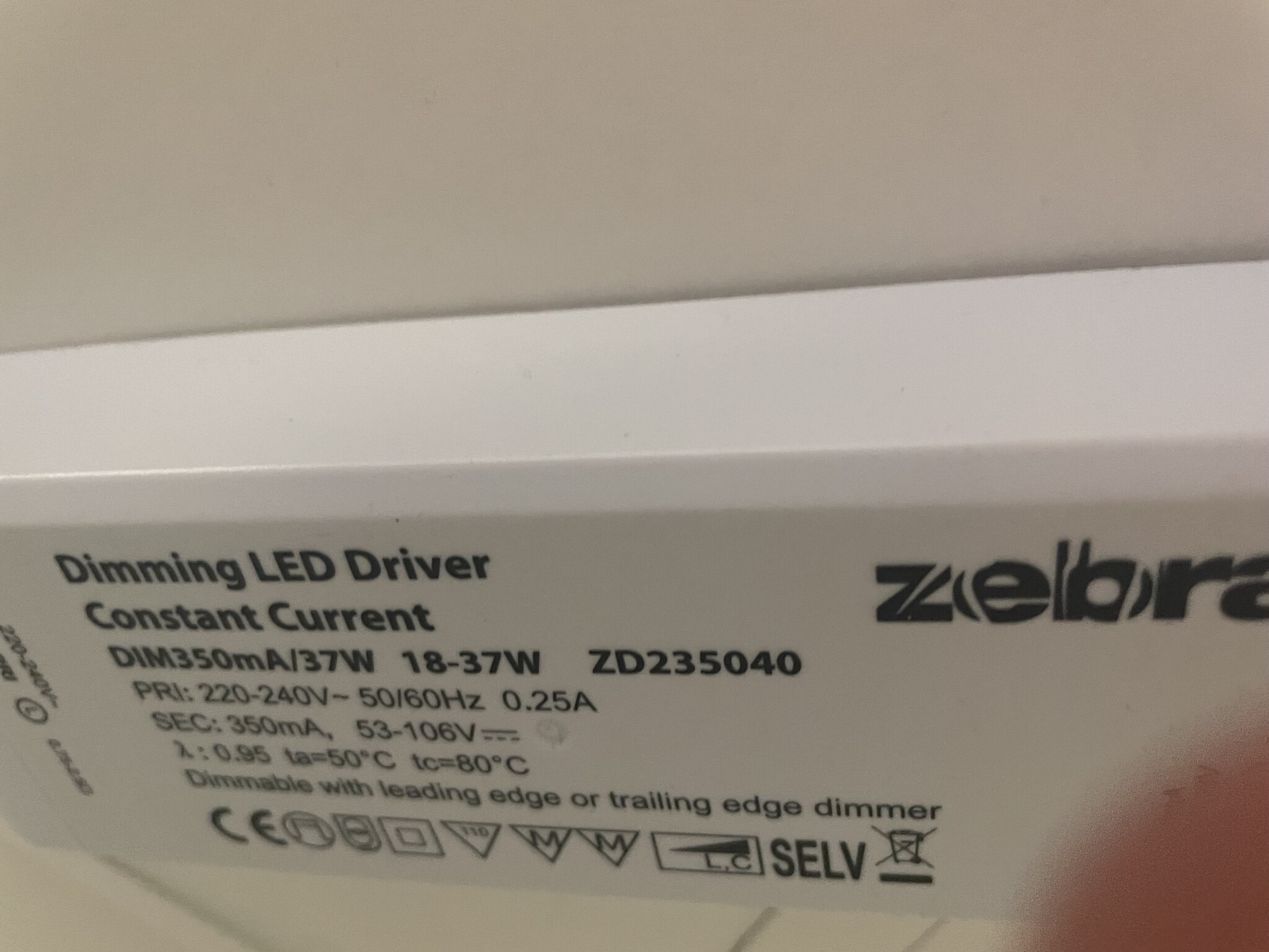

Hej, har just installerat Ikea Mittled. Elektrikern sa att det gick bra att ha en vanlig lysknapp på väggen (ej den trådlösa) om man byter drivare. Först satte han Plejd för att dimra, men det gick inte alls. Nu ska han byta till en på- och avknapp bara, ej dimbar.
Drivaren som han köpt (ej Ikea, syns på bild) säger han är lite stark. Nu innan bytet till på o avknapp så flimrar ljuset, upplever jag.
Kan hans lösning funka, eller kommer det att fortsätta flimra? Då tar vi Ikeas lösning (men vet inte om han kan tänka sig ett byte till). Om någon elkunnig yttrar sig, så har jag lite mer kunskap i ryggen o kan stå på mig.
  • Dimming LED driver märkt "Zelbra" med specifikationer: 350mA/37W, 18-37W, PRI: 220-240V, 50/60Hz, dimbar med kantdimmer.
Ser väldigt fel ut. Om jag minns rätt så skall mittled drivas av konstant 24V. Drivaren du har lämnar konstanström 350mA. Det är två helt inkompatibla drivmetoder. Det fungerar inte, och ren tur om inte MittLed förstörs.

Han bytte. Han visade och det funkade, fast jag tyckte att det flimrade lite. Sedan kom jag ned nu igen och tände, och nu blixtrar det bara till ibland när man tänder, men mestadels mörkt. Detta fortsätter även ett tag efter att man släckt.
Vad säger ni? Går det att lösa så att man har en vanlig lysknapp? Vad krävs för det i så fall? Elektrikern vet uppenbarligen inte…
Vi skrev samtidigt. Tack för att du svarade! Precis som du skrev, så funkar det inte.

Nej inte om du vill kunna dimma. Men det är inga problem att tända/släcka med vanlig brytare.
Men drivern du har är grovt felaktig. Jag skulle vara lite skeptisk till den där elektrikern. Det är ungefär som att hävda att det går bra att tanka diesel till en bensinbil.

Men som sagt sätter man den dimmern till en 24V armatur, så saknas någon rätt grundläggande teknik kunskap. Det skulle ju kunnat vara något tillfälligt hjärnsläpp. Men då inser man väl misstaget ganska omgående när det inte fungerar.
Jag skulle nog rekommendera att du låter någon mer kunnig se över vad elektrikern har gjort. Kan man göra ett sådant fel, så finns risk för betydligt farligare fel.
Tack ska du ha för dina råd! Nu har vi Ikeas Trådfri installerad och det funkar med på- och avknapp. Viss fördröjning när man tänder lampan, men i övrigt jätteskönt att ha en lösning. : ) Vi har en del mer elarbete att göra, så får nog be vår vanliga elfirma se över hans arbete.
