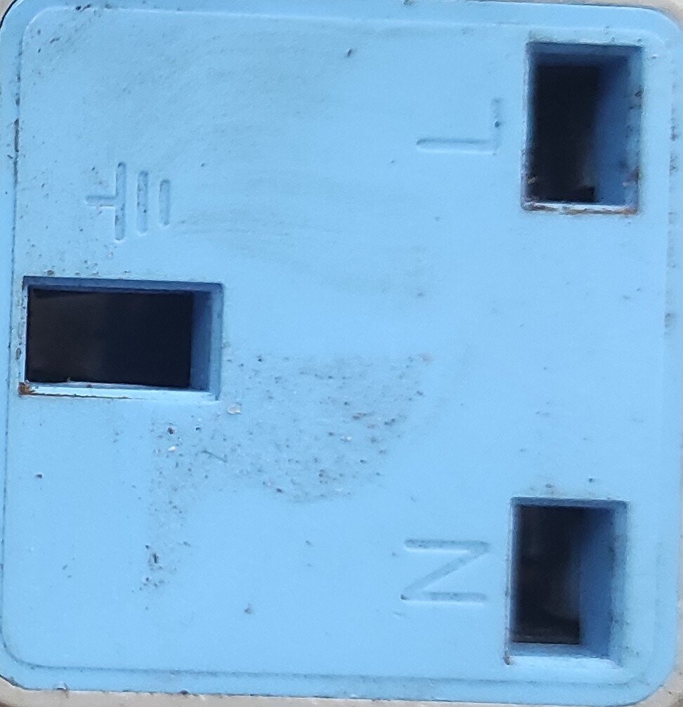

Det står på uttagen och stickpropparna.
Och på de D-formade så kan du googla och får då svaret att fasen "bör" vara till vänster i uttaget om jorden är uppåt i mitten. Det är inget krav men en stark rekommendation...
Jag har en förlängningsdosa med gjuten stickpropp (UK som inte kan vändas fel) där fasen ligger på stiftet märkt N.

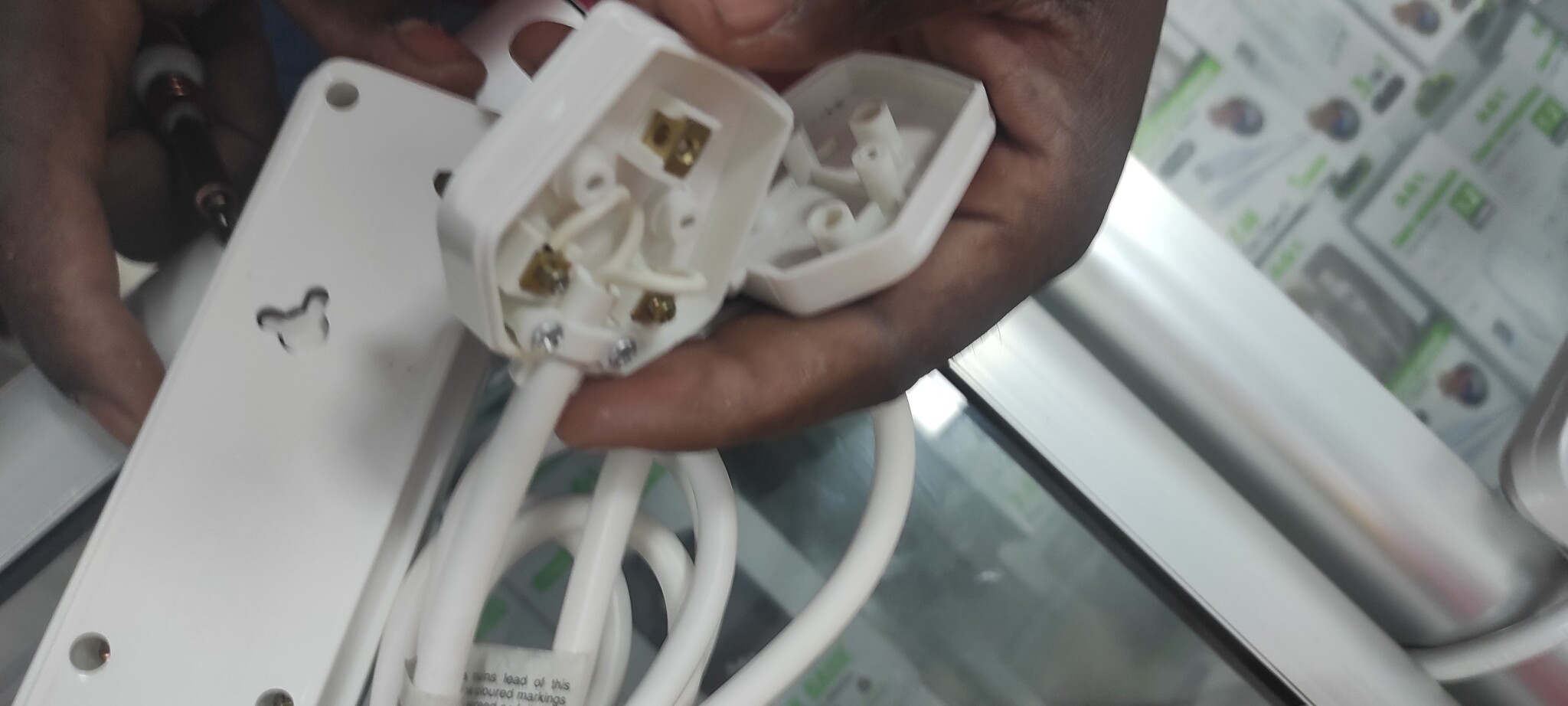

Jag har flera andra där skyddsjorden inte är kopplad, det finns inte ens tre ledare i kabeln.
Made in China...
  • Blå kontakt med tre uttag, varav ett märkt med N. Kontakten ser ut att sakna skyddsjord.
Varför har du det?
useless useless skrev:
Varför har du det?
Därför att dom ljuger på förpackningen och konsumentlagstiftning är bara på pappret här.
