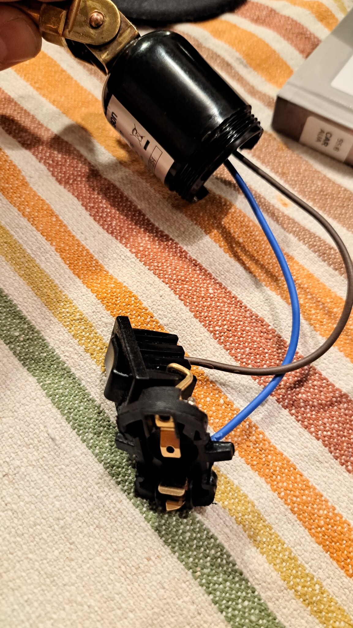

Tänker jag rätt här när jag kopplar brun/fasen till brytaren och bottenstiftet i denna e27 sockel med brytare?

Har ingen betydelse hur du kopplar. Vänder du kontakten i vägguttaget så blir det tvärt om med fas och nolla i brytaren.

Går det verkligen att knöla in så där långa trådar i lampsockeln?

Det ser ut att vara metall i lampan. Jag hoppas du jordar denna!
Isoleringen är redan skadad på den bruna ledaren.
Tootikii
Japp, på två olika ställen dessutom.

Roli skrev:
"Har ingen betydelse hur du kopplar. Vänder du kontakten i vägguttaget så blir det tvärt om med fas och nolla i brytaren."
Man skall ta för vana att alltid göra rätt, så gör man per automatik rätt när det HAR betydelse.
t.ex. lamputtag är polariserade.
Nej, sladdarna ska kortas ner ännu, de ät ju också lite skadade.
Ok. Men blir den skyddsjordad eller dubbelisolerad?

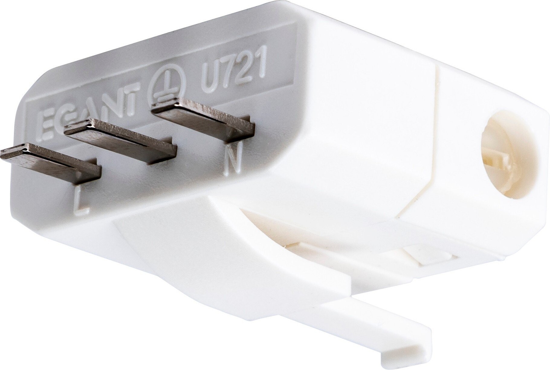

jaså?
Källa på det.🤔
D Dilato skrev:
jaså?
Källa på det.🤔
EN 61995-1. Standarden för DCL-kontakter.

D Dilato skrev:
jaså?
Källa på det.🤔
Som Useless redan påpekat är DCL uttagen polariserade, men även de D-formade uttagen är polariserade.
Vet inte vilken standard som gäller.
Hur ska man som privatperson veta vad som är fas, nolla och jord i ett uttag i taket, standarden kostar ju fasligt med pengar att köpa, det är nästan som om det är en hemlighet...
Vilken praktisk nytta har man av att veta att fasen är till vänster, eller till höger i en taklampas anslutning?
Innan DCL (tiotusentals med taklampskontakter är fortfarande inte DCL) var det betydelselöst, vad är det som gör det viktigt nu att veta vad som är nolla eller fas.?
Det står på uttagen och stickpropparna.
Vit stickpropp med tre stift, märkningen "L", "N", "U721" och "EGANT".
