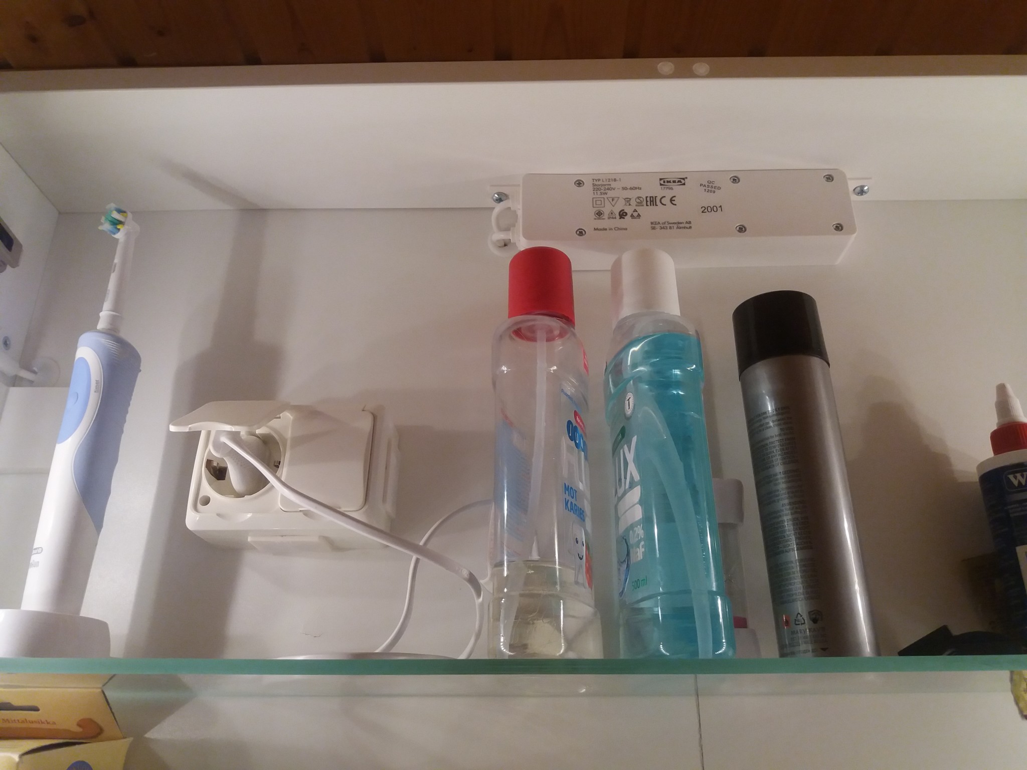

Förutom intressant läsning som faktiskt svarar på trådens fråga så är det mest intressanta hur man med led löser trevlig/mysig belysning. När alla butiker nu bytt ut tidigare glödlampsarmaturer till led armaturer så är ju kunskapsnivån ungefär ”vi säljer armaturer med ledbelysning”. Har hittills inte fått koll på ”warm on dim” som ngn nämnde, i butik endast jidder om kelvin vilket givetvis är relevant men inte är någon total sanning för att skapa trevlig ljussättning i hemmet. Som jag skrev off topic tidigare, alla armaturer jag nu bytt ut kan ju inte dimmas till svagt ljus längre. Det var bättre förr faktiskt. Så i övergången till led och innan utvecklingen gått framåt och nått slutkund så får man hålla tillgodo med lite hyfsad belysning ”den är ju iaf miljövänlig”. Typ så. Ha en fin dag, hoppas börsen vänder!
Sedan är det business as usual. Många nya lampor görs delar obytbara man måste typ ta sönder hela armaturen i molekyler fär att byta drivdon etc. Sedan gör man drivdonen instabil så att den SKALL gå sönder efter garantitid!
Sedan är allt idag design. Är väl för att 99% går på det. Men inget kul handla med frugan som oteknisk
Gick dock med köpa badrumsskåp från Ikea.
Där är åtminstone drivdonen lätt byta ut
