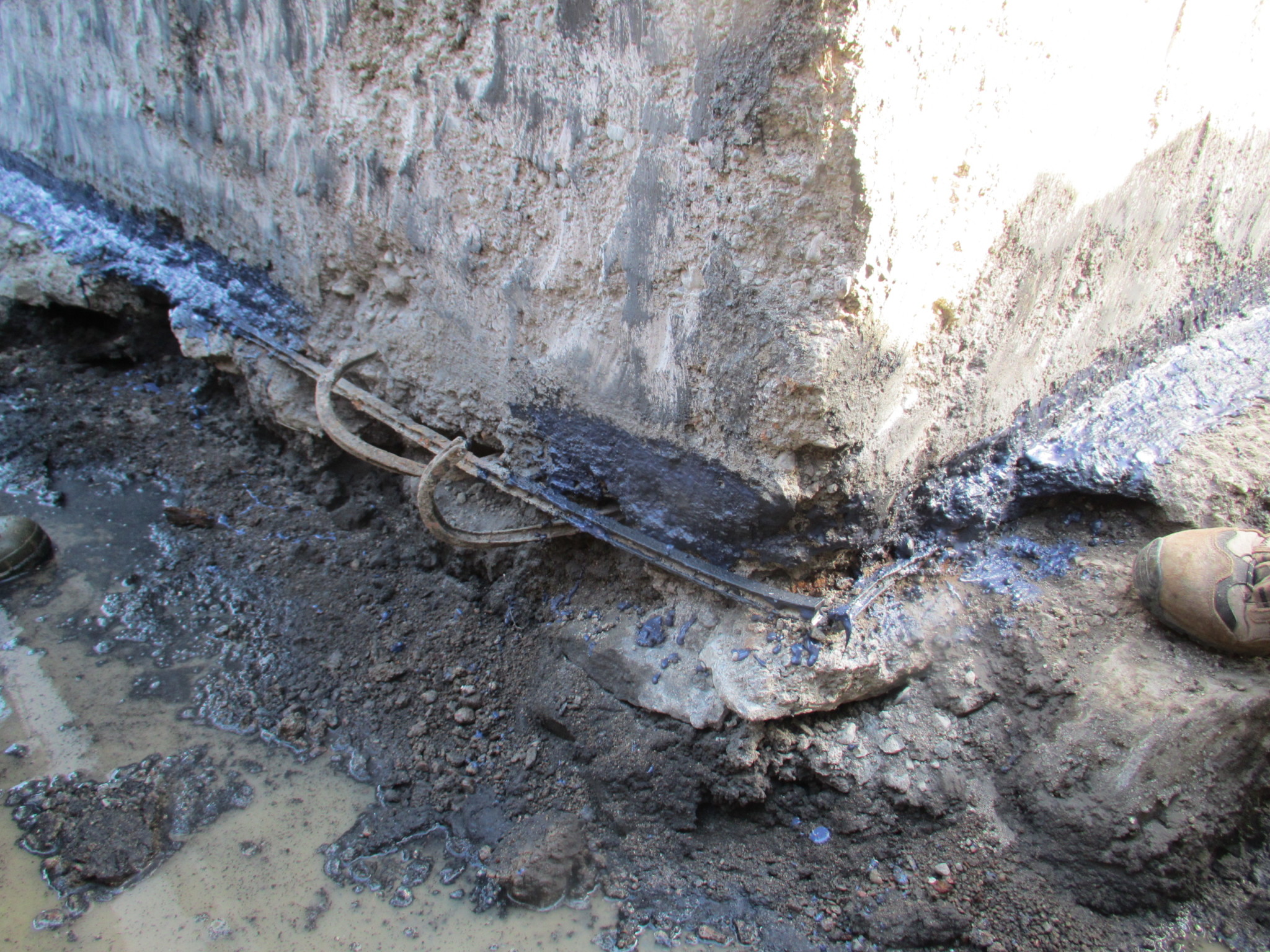

Jag är ingen expert på betong, men när vi dränerade om huset för två år sedan hade vi liknande problem där sulan var rejält trasig i två av hörnen på huset, och källaren tog till och med in vatten genom väggen. Stuprören i alla hörn gick rakt ner i backen och hade troligen gjort så sedan 1923...
Killarna som gjorde dräneringen var riktigt kompetenta inom gjutning och gjöt med form så att sulan/klacken blev som ny även i hörnen. Det var ett snabbt jobb, men gjordes i mars så de hade en värmefläkt på något dygn. Sedan var gjutningen klar.
Sedan ställdes Pordränskivorna rakt på, med box utanför. Bifogar lite bilder så du får se vad de gjorde. Det känns väldigt bra att ha gjort det ordentligt då jag inte tänkte dränera om så länge jag lever...
Första bilden visar hur trasigt det var, och hur den gamla dräneringen var gjord bara sju år tidigare. Inte så korrekt...
Bild två och tre visar två trasiga hörn. Bild fyra gjutning och bild fem ny klack.
Bild sex visar sedan isoleringen och dräneringens uppbyggnad med dubbla skivor mot källaren med duk som släpper ut vatten men inte in, liggande skiva på klacken och utanför klacken box med inbyggda dräneringsrör.
