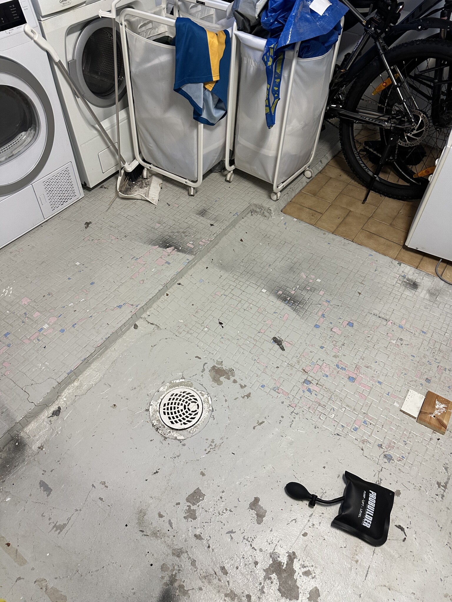

Johan_nn #1 Medlem · 6 inlägg 7 jan 13:58 Johan_nn Medlem 6 inlägg 7 jan 13:58 #1 Hej, har en tvättstuga som är ca 3,5x3,5m varav halva golvet är 7-10cm lägre. Hur hade ni tänkt för att gjuta golvet plant. Isolera med cellplast och sedan flytspackla, eller grovgjuta och sedan flytspackla? Inloggade ser högupplösta bilder Logga in Skapa konto Gratis och tar endast 30 sekunder #gjuta #källargolv #ojämnt
J Jansson69 #2 Bannad · 3 260 inlägg 7 jan 14:51 Jansson69 Bannad 3 260 inlägg 7 jan 14:51 #2 Jag hade slipat bort färg på det befintliga monterat en förhöjningsring på brunnen ser ut att vara Purus brunn. Inloggade ser högupplösta bilder Logga in Skapa konto Gratis och tar endast 30 sekunder Armerat med ett 5150 armeringsnät eller liknande och sedan gjutit upp med grovbetong. Vad ska du ha för ytskikt?
