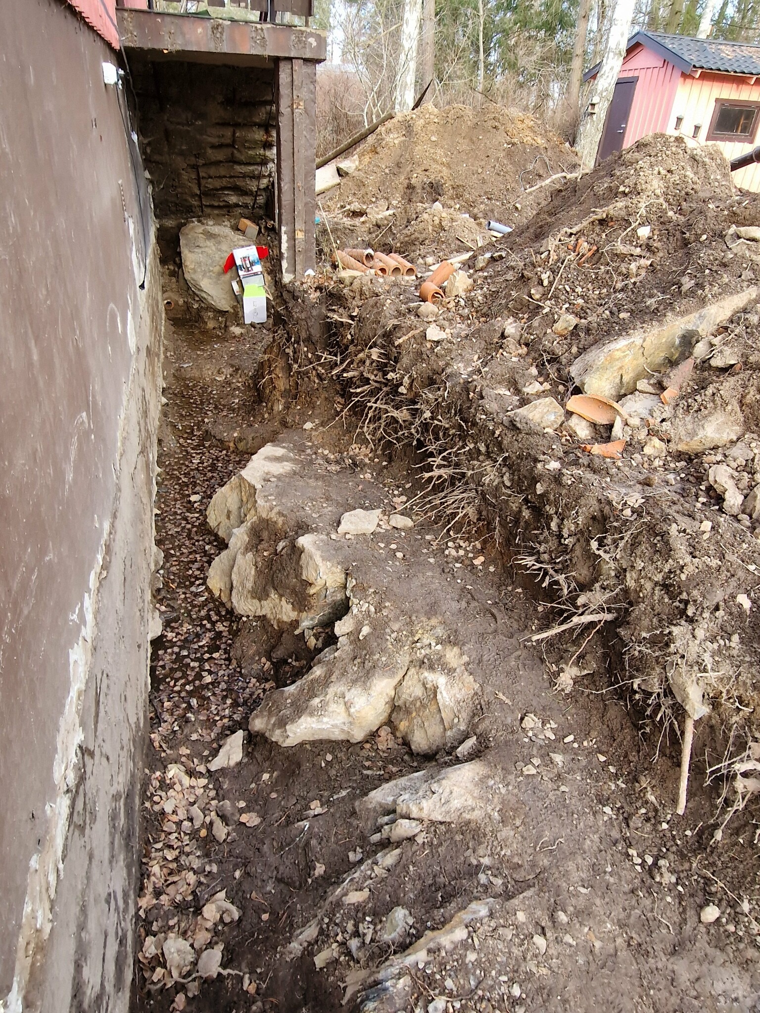

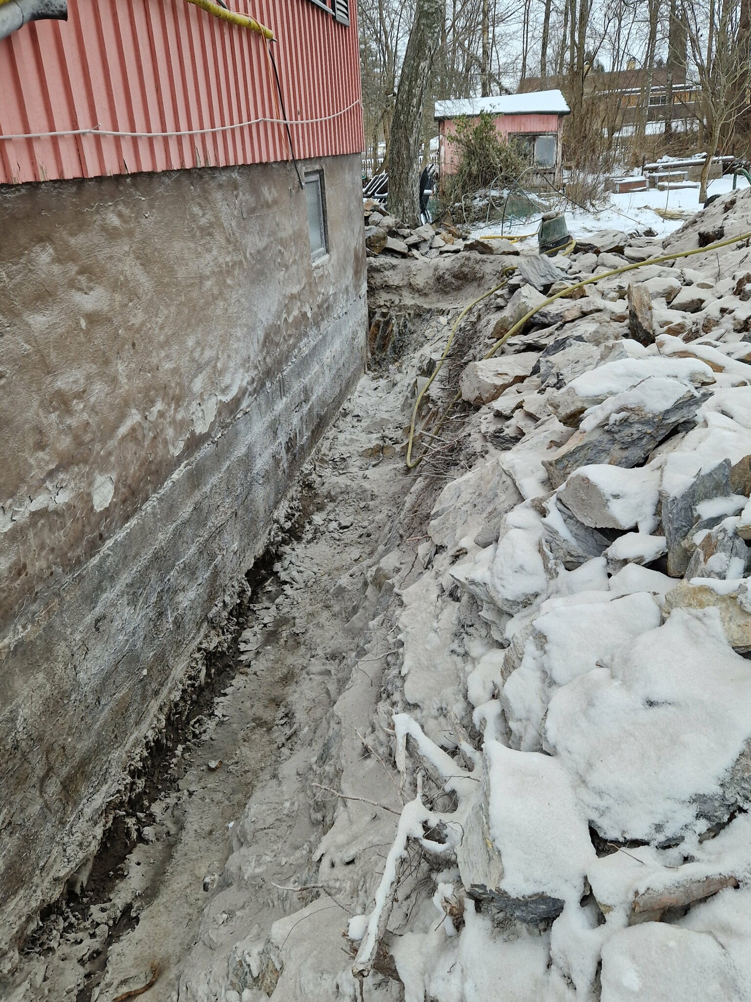

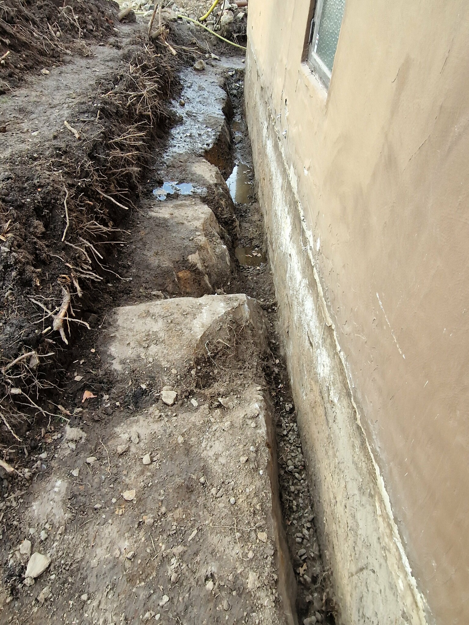

Äntligen löst roligheterna med dom "2001 stammarna" som lustigt nog bestod av c. 1m plast och resten extra korroderat järn och cement med en lagom skopa rötter och lera, troligen från 40 talet och som delvis gick under en 70 tals utbyggnad, och dom lustiga momenten har fortsätt att strömma in
Dräneringen... omg dräneringen ligger nu på närmare 250h arbete (c.120h för 2 gubbar) och är inte färdigt och jag skrattar för att inte gråta. Skulle gärna få lite positiv feedback om att ja,
är ett helvete att få bort och glimmerskiffer är förrädiskt vackert men ack så jobbigt att få bort.
Om nån stött på dränering av grund (källare) delvis på berg och har några tankar lyssnar jag gärna och extra stort tack om någon kan säga att det kommer kännas värt det efter haha... eller så kanske man lika väl kunnat bränna upp pengarna

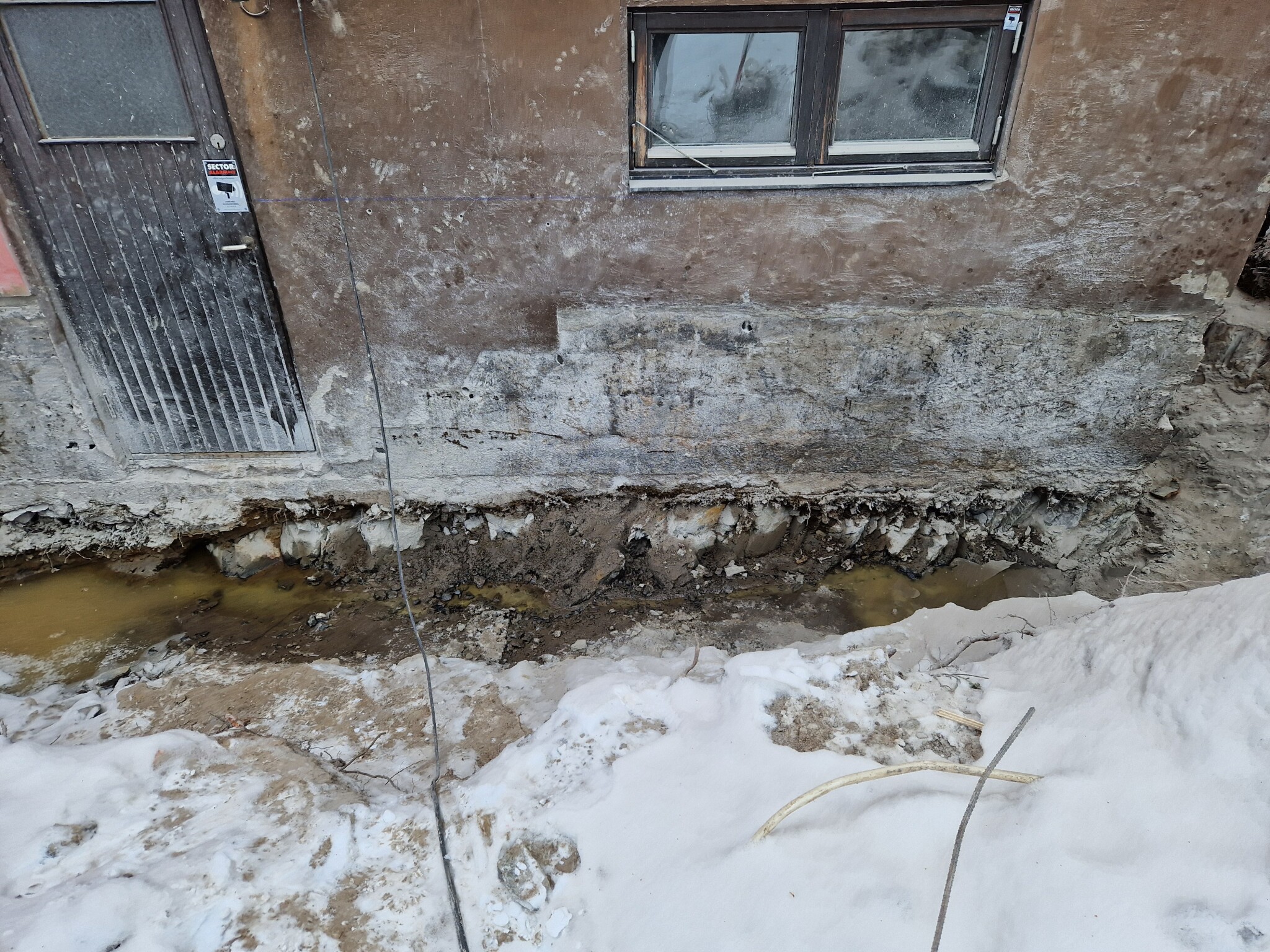

Första bilderna är status med vad som gick att göra med grävmaskin och handjobb - andra bilderna är efter ett par veckor intensive borrande för att få bort berget runt grunden (ursprungliga gapet var bara 10-15cm på sina ställen)

Värt o värt? Det kändes fel för mig att fuska sig igenom det hela och bara lägga igen det för min del. Jag borrade och spräckte här och där.
För min del var dräneringen "äldre än 20år" enligt mäklaren i själva verket rör av lera som förmodligen var närmare 80år gamla. På 1/4 av sträckan runt huset så saknades dränering helt. Och det var lite oklart hur de tänkte, för rören gick bara runt huset, de var inte kopplade till spill eller någon stenkista. Så det var en del fel på min dränering... Vilket jag inte drev som dolt fel, eftersom jag förväntat mig att få göra om allt oavsett.

Mitt hus står också på berg och jag fick kötta bort bit för bit för att till slut kunna lägga dit dräneringsrör och leda bort det till en pumpgrop. Hade också 10-20 cm mellan hus och berget var cirka 1 meter över grundsulan så riktigt svårt att komma åt. Sånt satans slit men är väldigt glad idag 4 år senare då vi nu kan ha källaren till schysst förvaring, kontor och gästrum och inte nåt fuktigt utrymme där främst olika insekter trivdes. Så vad vill jag säga? Håll ögonen på målbilden och kämpa på! Det kommer gå till slut!
Så gjordes det förr, sprängdes ut minimalt en grop och grundmuren hamnade max ca 15 - 20 cm från berget. Dränering fanns nästan inte på kartan, utan det fylldes med kross/sand bara emellan berg och grund. Har lika på torpet och omöjligt att få till en drän på utsidan. Borrade en massa håll inifrån och ut och lade en dränslang direkt på insidan med kross runt( där var det chickt jordgolv som kunde grävas ur ) . Drän 5 st lades även som en solfjäder mot mitten och vidare ut i rör på andra sidan, till en stenkista. det fungerar faktiskt bättre än jag tänkte mig, nu torrt i källaren. Skulle jag bygga ett nytt hus med sprängning så skulle det vara 1 meter mellan berg och grundmur, så man kan gå som i en kulvert med gjutet tak över. Numera vid större byggen som sprängs ner. är avstånd mellan berg och grundmur minst ca 2 - 3 meter och massor av kross i botten och dränrör.
