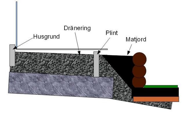

Ska precis börjat gräva för plintar till min nya större balkong (den gamla hade ruttnat sönder och är riven) och börjar fundera över vilka problem jag kan stöta på.
Plintarna hamnar i husets dränering knappt 3 meter ut från huset. Jag vet inte hur djup dräneringen är ännu. Jag vet heller inte om jag kommer stöta på berget när jag gräver. Jag har hört av grannar att berget kan ligga ganska grunt, det ska tydligen ha sprängts ut ordentligt för en del hus, men grundare för andra.
Frostfritt djup ska vara ca 1.2 meter här, då borde väl husets dränering vara minst så djup? Jag borde väl då inte behöva gjuta ner till det djupet? Se bild 1.

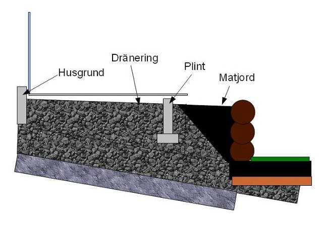

Om jag stöter på berg som är grundare än 1,2 meter ner så borde jag väl kunna gjuta direkt på det om jag sätter några järn i berget? Se bild 2.
Kommentera gärna detta.
