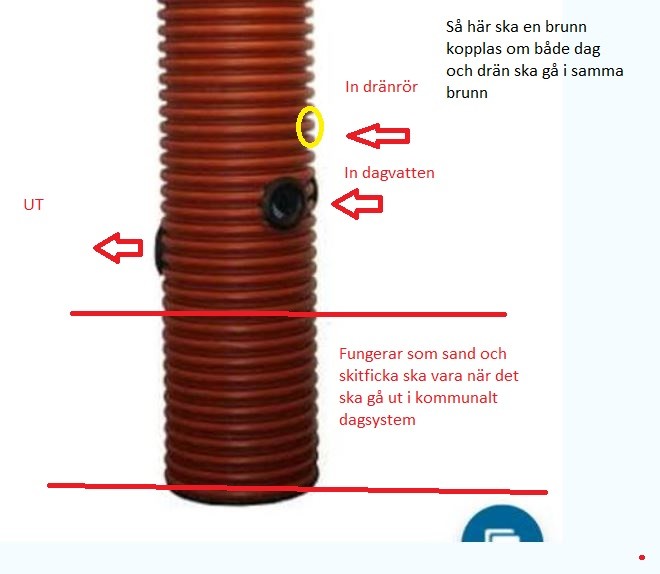

Jag ska dränera runt ett enplanshus. Jag har en brunn som vattnet från taket leds till.
Kan jag ansluta dräneringsledningen till samma brunn trots att den ligger 10 cm lägre än utloppet från brunnen
som är anslutet till dräneringsrör för området ?
Nej, dräneringsrören kommer då stå fulla med vatten.
Staffans2000
Så länge dräneringsrören ligger högre än brunnens utlopp går det bra.
Staffan
Så här ska det vara om det gemensamt ut.
  • Diagram över brunnsinstallation med markerade inlopp för dränering och dagvatten.
