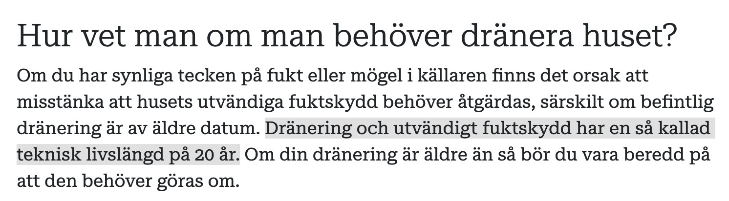

Byggis1976 skrev:
Ja, TS - ditt krav kommer nog falla på åldern.
Så är det nog till stor del tyvärr, men någon mer än jag som reagerar över de fullständigt orimliga siffrorna?
Man kan ju inte gärna dränera om huset ungefär var 20:e år. Då skulle man ju behöva lägga undan en tusing i månaden bara i dräneringsunderhållspeng.
Man undrar ju var dessa siffror egentligen kommer ifrån...
big mike och 5 till
Håller med om att en dränering gjord med modern material är slut efter 20år! Helt jävla orimligt.
Ligger platonmattan just under jord skulle jag tippa på iaf 50år med normalt underhåll, typ spola ledningar och rensa eventuell sandfälla.
Festlund och 4 till
Jag har alltid haft svårt för konceptet teknisk livslängd. Hittepå utan verklighetsförankring. Vore bättre att ange empirisk medianlivslängd.

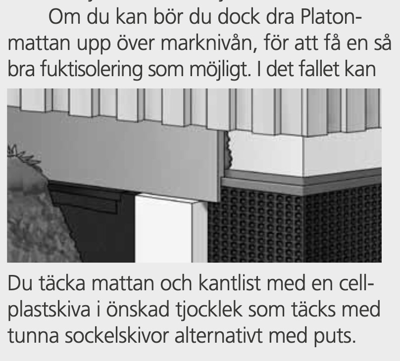

Platonmattan skall sluta under mark om montaget är rätt utfört.
Illustration av en Platon-matta installerad för fuktisolering vid en husgrund.
https://www.beijerbygg.se/wcsstore/..._installationsmaterial_131216_162716_0044.pdf
Kan det variera mellan olika mattor "typ platon"?
Jag tänker att man borde se på grunden om den alls är omdränerad. Antingen sticker det upp en list/plåt eller något som avslutar platonmattan eller så har man bytt ytmaterialet vid grunden till makadam enligt instruktionen. Jag har således svårt att tro att man skulle missa att en grund har dränerats med en typ platonmatta om man tittar. Men jag kanske överskattar min förmåga här. Jag baserar min bedömning på hur det ser ut kring omdränerade småhus i min närhet.
