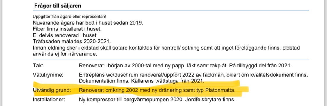

Jag och min sambo köpte hus för lite drygt ett år sedan. I objektsbeskrivningen och besiktningsprotokollet står det tydligt att huset omdränerades runt 2002 med ny platonmatta.
Då vi upptäkt fukt i källaren bestämde vi oss för att ta hit någon som kunde kolla på eventuella åtgärder. Efter att han grävt lite längst med huset visar det sig huset inte alls har dränerats. Hantverkaren påstår att grunden ser ut att vara original (från 57), och vi har nu fått en offert på ca 360 000kr för att dränera.
Vad gäller här egentligen? Vi köpte ju huset i tron på att dränering redan var gjord, även om något äldre. Det står ju i papperna att dränering är gjord. Hör till saken att säljaren köpte huset 2019 av sin mormor.
Kan vi driva dolt fel trots att säljaren själv inte bodde här när dräneringen är påstådd vara utförd?

Det här är vad som står i besiktningsprotokollet:
Bild av ett besiktningsprotokoll markerat med information om renovering och dränering från 2002.
Samt:
Skärmklipp av ett besiktningsprotokoll som diskuterar fuktproblem och brist på dränering i en källare.
Så absolut att vi räknade med lite fukt, men det känns ju som ett markant större fel om dränering inte har gjorts överhuvudtaget.

Ja precis, det tänkte hantverkaren också. Han grävde på lite olika platser runt om huset, men kunde inte hitta någon platonmatta. Han sa däremot att dagvattenrören i anslutning till hängrännorna verkade utbytta, eftersom dessa var i nyare standard.
Men det står ju platonmatta, så om sån inte finns borde det väl ändå vara ett dolt fel?
Edit: Det står i både besiktningsprotokollet och i objektsbeskrivningen från mäklaren, så det är ju helt klart säljaren som gett fel information och inte bara besiktningsmannen som snurrar till det.

Jag skulle säga att det inte är ett dolt fel, det är ett faktiskt fel. Säljaren har sagt att huset ska vara utrustat med platonmatta, men det är inte huset. Således är felet inte dolt, det är faktiskt, du har fått information som inte är förenlig med verkligheten av säljaren. Fastigheten stämmer helt enkelt inte överens med det avtal som ingåtts. Ni bör ha rätt till prisavdrag eller hävning, se 4:19 JB, men jag får reservera mig för att det var ett tag sedan jag djupdök i skillnaden mellan faktiska och dolda fel.
Det är ju så att fastigheten inte stämmer överens med vad som följer av avtalet. Alltså ett kriterium för ett fel enligt 4 kap. 19 § jordabalken som berättigar till avdrag på köpeskillingen eller att häva köpet. Men samtidigt så dyker ju alltid formuleringen i andra stycket upp: Som fel får inte åberopas en avvikelse som köparen borde ha upptäckt vid en sådan undersökning av fastigheten som varit påkallad med hänsyn till fastighetens skick. Och det är ju den här formuleringen i andra stycket som ger att enbart dolda fel ger avdrag på köpeskillingen (eller hävning i extremfallet).
Så nog måste TS hävda att felet är dolt för att få ersättning av säljaren, trots den felaktiga utfästelsen. Just att det berör saker som i alla fall till del är dolda i mark underlättar ju.
