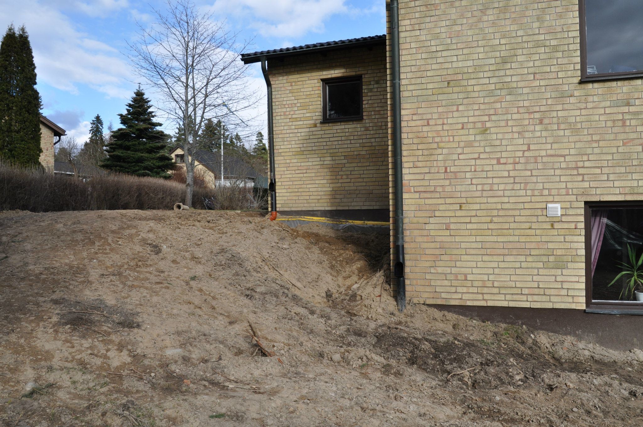

Vi planerar att dränera kring huset nästa år och har då även tänkt att göra om trädgården ganska radikalt. Ta bort en hel del övervuxna träd och sänka marknivån vid huset för att minska sluttningen i trädgården. Ja helt enkelt plana ut. Sen tänkte vi lägga en del sten och grus på framsidan. Läste nu någon stans att marken måste sätta sig efter en dränering så att man inte bör göra stenläggningar samma år som dränering. Stämmer detta?
Helt korrekt.
Det bästa är om det får gå en riktigt kall vinter med mycket tjäle imellan.
Lite beroende på markförhållandena sjunker det olika mycket.Kolla på bifogad bild hur det kan gå när marken enbart består av sand och första vintern var ordentligt kall.Till saken hör att entreprenören dessutom fyllde extra högt pga sjunkningsrisken....
Tänk på att det är viktigt att marken ska luta från huset.
Ju längre marken kan luta från huset desto bättre

Jag de senaste åren gjort om trädgården vid mitt ena hus ganska mycket samt dränerat i omgångar och lärt mig att det tar tid innan sättningarna slutar.
Att fylla i omgångar samt vattna samt padda minimerar risken för sättningar.
