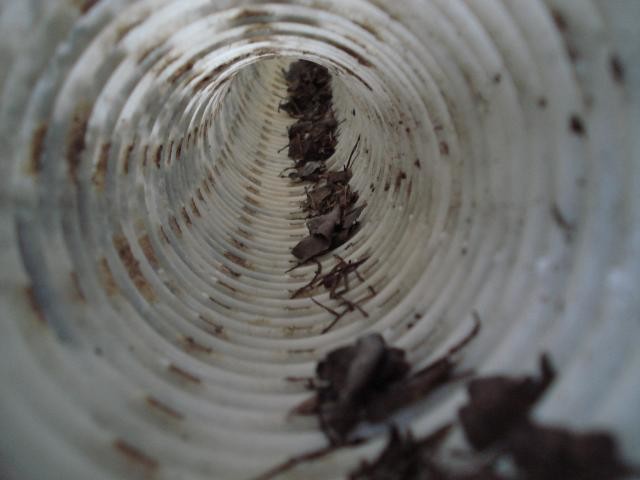

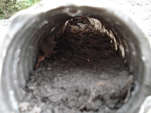

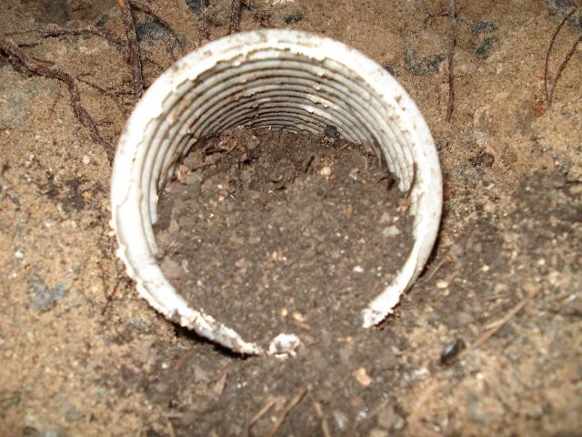

Håller på att dränera vårt hus byggt -79. Långt bort från brunnen (på motsatta sidan) var dräneringsslangen ren och snustorr inuti vilket delvis förklaras av att den låg ca 20-30 cm för högt. Sulan har stått i vatten men inte slangen.
Inuti dräneringsslangen de sista 4 metrarna närmast dräneringsbrunnen såg det dock ut som på de två första bilderna. Slangen var som synes inte fylld med de omgivande ljusa sandmassorna utan med jord eller rättare sagt kompost av löv och barr. Förklaringen är rätt uppenbar - dagvatten (utan lövrens) och dränering till samma brunn som inte kunnat svälja flödena vid skyfall (180 kvm takyta).
I vårt fall hade det nog inte gått att renspola dräneringsslangen från motsatta sidan huset i första taget. Gissar att det hade blivit för lite flöde och tryck när det väl kommit fram till "kompostproppen" som var 4 meter lång i slangen närmast brunnen. Om man spolat riktigt länge kanske...
Om du nu har dagvatten och dränering till samma brunn kan du kanske kolla hur dräneringslangen ser ut från brunnen. Hissa ner en kamera fäst på ett långt stag och ta ett foto in i det utlopp du tror vara dräneringen. Kanske kan du då tom se om det är dräneringsslang som ansluter längre in och om du har en kompostpropp eller inte.
