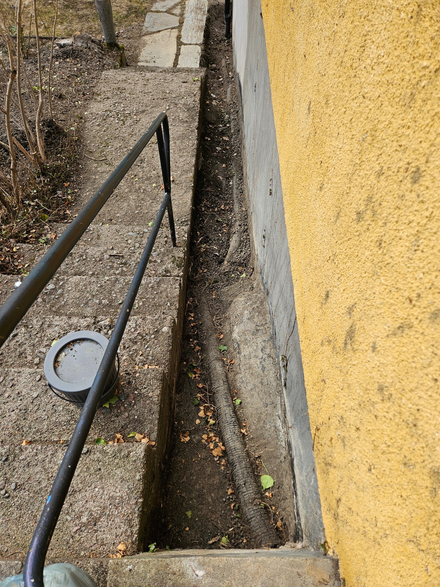

Hej. Har nyligen köpt ett hus byggt -47, och tillbyggt på 50-talet och 80-talet. Dräneringen måste göras om då det är dags. Huset står delvis på krypgrund (delen byggd på 40-talet) och delvis på gjuten platta (50- och 80- talet). På en del av huset sitter platonmatta, och på den äldre delen av huset är det endast asfaltstruket men de verkar ha lagt ned dräneringsrör någon gång efter det.
Nu till min fråga- huset ligger delvis på berg och lutningen på dräneringsröret är väldigt brant delvis. Är det okej? Se bild.
Sedan sitter stupröret ihop med dräneringsröret vilket jag har förstått det som inte är okej?
Behöver man använda isodrän-ish-skivor vid dräneringen eller funkar det med platonmatta och asfaltstrykning? Det är bara ett rum i källaren som är varmt och där tänkte vi sätta isodränskivor utanpå.
