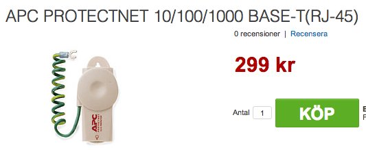

Jag har beställt några liknande från APC för fortsättningen till nästa uthus där det blir kabel. Data och el är samförlagt precis hela vägen from end to end så det borde funka med kopparkabel och skydd där. Det blir även en billig offerswitch för 169 kr. (Lite konstigt när två varistorer kostar mer än en switch från Netgear..)lars_stefan_axelsson skrev:Det finns ju extra skydd att koppla in (exv: [länk]). Den stora marknaden är dock för medicinska tillämpningar där man kräver större isolation (exv: [länk])
Hur dessa klarar en dyngträff det låter jag vara osagt. Man borde ju dock kunna uppnå bättre skydd genom att koppla flera efter varandra? Det är iaf det som rekommenderas i medicinska sammanhang. (Själv så löste vi dock oftast det problemet genom att inte nätverksansluta samt att driva "patienten" med en 9V batteri, men det fungerar ju sämre här. Om man inte kör Internet på CD-ROM då?)

Ska man ha det som en "offerswitch" som ryker vid åska är det ju bättre med en enkel och billig switch (som man kan byta rakt av om den ryker vid åska).
Även om man hittar en lika billig router är ju den inte lika lätt att byta ut, eftersom ersättaren måste konfigureras.

Lite synd att du inte har grövre kanal. Vi drog färdigkontakterad fiber i 50 mm i somras, men 16 mm är nog tufft.
Hur som hela vill jag avråda från att köra något annat än fiber med det avstånd som du har. Åtminstone om du är utsatt dör åska. Vi hade 25 m cat 6 ned nedgrävd mellan garage och bostadshus. Vid en mild påsksmällare gick det "bara sönder ett par portar i nätverksswitchar". När det slug ner ca 100 meter från tomten slog det ut allt som var anslutet till både nätverk och elnät. Och ja, vi hade installerat åskskydd på elnät. Efter att vi bytte nätverkskabeln mot fiber har vi inte haft några fler problem.
Så kopparledning må vara billigt att dra, men dyrt när Tor svingar sin slägga
Nu blir vi lite extra utsatt för åska. Men att lägga några tusen på fiber lönar sig i längden. Kolla med något nätverksföretag i trakten vad det skulle kosta ond e kommer till dig och kontakterar fibern. För utan kontakter så har du ju gott om plats.
